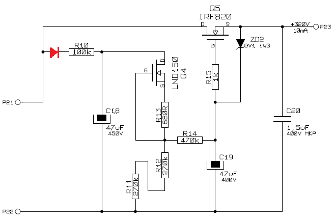

En m'inspirant de la page d'Yves sur les régul, j'ai pondu ça car j'ai de la ronflette sur un bloc PP 6L6 et il semble que cela viens de l'alim de l'étage d'entrée.
Je me demandais si je n'en augmenterais pas les performances en ajoutant une diode en série avec la résistance R10 de 100k qui alimente le Pi avant la source de courant ?
Au lieu du DN3545 j'utilise un LND150 avec une résistance de 680R qui semble être stable en température avec cette résistance. Ainsi la CCS débite 0,55mA. La diode permettrait une fois la capa chargée de l'isoler du reste du circuit, pour ne pas qu'elle participe à l'alimentation principale.

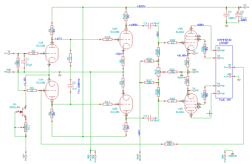

De quel schéma d'ampli parles tu , celui avec une ECC832 tub13
 Sujet du message: Re: Regul HT
MessagePosté: Lun 21 Nov 2011, 18:45
Messages: 1428
Non c'est pour un autre avec deux ECC88.

MessagePosté: Lun 21 Nov 2011, 18:50
En ligne
Messages: 9504
poste le schéma
peut être autre chose qui génère un bruit de fond :oops:

l'idée de la diode pour bloquer le retour vers l'alim , oui pourquoi pas mais
la R de 100K va être traversée par le courant de la CCS et provoquer une chute de tension
mais peut être aussi du bruit :!:
faut essayer les deux avec et sans :oops:

Comment la résistance de 100k pourrait produire du bruit ?
J'ai la tension d'alim à 420V et la sortie à 320V. J'ai calculé cette résistance pour qu'elle place la CCS à la tension moyenne. D'après moi un tel Pi réduit l'ondulation sur la CCS et en augmente la stabilité.

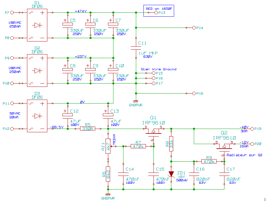

Quel est le montage d'alim du bias des finales ? :p
MessagePosté: Lun 21 Nov 2011, 19:53
Messages: 1428
Celui-là.

La CCS n'est là que pour faire débiter un courant qui génère la tension de gate de l'IRF820 au travers de R11 et 12
est ce utile de mettre un filtre en pi avant tub13 , c'est surtout cela ma réflexion :oops:
peut être un filtre en pi pour l'ensemble histoire de réduire l'écart entre la tension d'entrée
et celle de sortie pour que l'IRF820 travaille avec moins d'écart à ses bornes serait plus judicieux
Sinon au vu de ton schéma c'est un UL , une petite régul des écrans des finales joue t'elle sur le bruit tub13
La CCS n'étant pas parfaite, le courant varie avec l'ondulation de la tension.
J'ai préféré mettre le Pi sur la CCS car celle-ci consomme 20 fois moins de courant. Il faudrait que je simule tout ça mais je n'ai pas de modèle correct pour le LND150.
De toute facon j'ai lancé la fab d'un pcb avec la régul, je pense l'avoir fin de semaine, je verais vite les différents impacts.
Je ne pense pas que l'UL puisse être une source de bruit.
