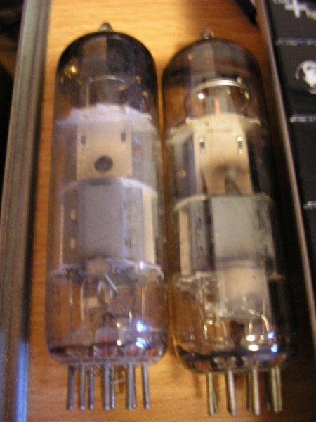

Voilà à droite un tube bien mal en point avec des traces noires :
le tube de gauche semble presque neuf à côté !
Quant au crash constaté cela pourrait être un court-circuit interne au tube, grille rompue faisant court-circuit par exemple...

Salut Iriaax , sans ètre un fin connaisseur , je dirais que le noir sur le tube de droite est la preuve qu'il a déja servi :roll: , le noir/argenté sur le haut du tube est normal et le signe de la combustion qui sert à faire le vide

L'argenture absorbe les résidus d'oxygène. Elle devient toute blanche en cas de félure, dans ce cas le tube même neuf devient bon à jeter.
Les pattes peuvent présenter des irisations d'origine...car le culot est passé à la flamme pour soudure, comme ici :
http://www.youtube.com/watch?v=wDgOuI-R ... re=related
Les tubes usagés sont parfois ternes en surface.
Oui, les dépots noirâtres sont bien des signes d'usures liées au surmenage, la cathode se déplume et des métaux se redéposent.
Le seul moyen d'être sûr d'un tube est de le mesurer au banc (lampemètre). tub13

Le bord inférieur de l'argenture semble souvent noir car à cet endroit la couche d'argent est trop fine pour refléchir correctement la lumière, mais c'est une ligne noire relativement étroite.
Très peu de vendeurs vérifient les tubes, car les contrôleurs sont rares ! Et il est si simple de revendre des tubes usagés. Dans les années 60-70 il existait également des commerçants qui achetaient des rebut de fabrication, leurs stocks se retrouvent encore sur les marchés du Net, ils en avaient ainsi accumulé des hangars entiers. Certains de ces tubes sont simplement hors-normes, d'autres par contre présentent des court-circuits ou des électrodes coupés.
