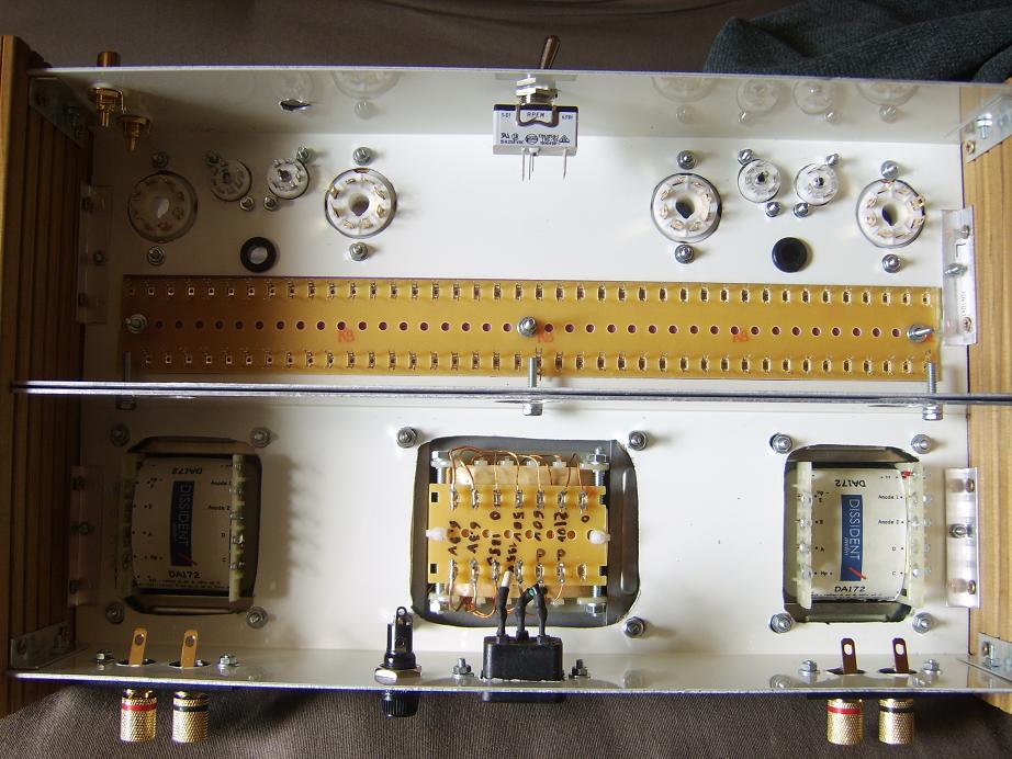

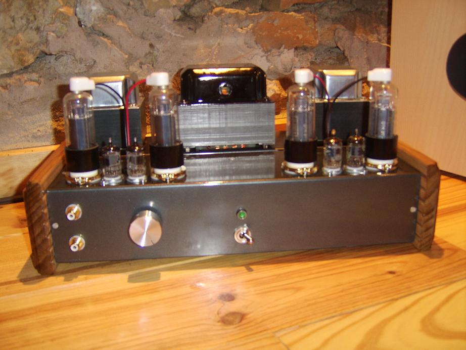

Salut à tous , voici mon petit dernier :wink:
si Yves passe par là il pourra vous en dire plus car il sagit de son schéma et m'a aidé à le construire
je n'en dit pas plus tub13 :roll: :lol:
PPEL36.1.JPG [ 107.98 Kio | Vu 6565 fois ]
PPEL36.JPG [ 101.62 Kio | Vu 6565 fois ]
STA71908.JPG [ 85.98 Kio | Vu 6565 fois ]

Ah Ah c'est le PP de EL36,PL36
avec 2 6AU6 en déphaseur, c'est ça

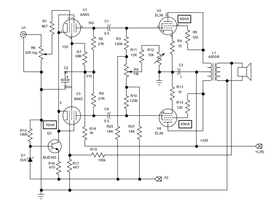

http://www.dissident-audio.com/PP_EL36Triode/Draft1.gif
En mode triode :?: :mrgreen:

Jolie bébête, et si c'est bien le PP d'EL36 en triodes, çà doit sonner plutot bien.
Beau boulot. tub18

et bin , vous avez pas mis longtemps à trouver :lol: , il sagit bien du PP d'EL36 en mode triode , sauf que le schéma d'origine à été légèrement modifié et les tubes d'entrées sont des 6AK5 , sa puissance est de 12w avec une alim de seulement 265v , avec 300v on arrive à 15w , et le son tub18 tub30 , une merveille............

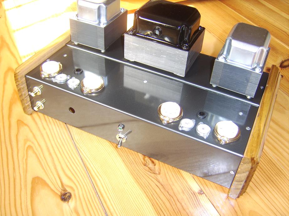

Comment as tu pratiqué pour fabriquer ton chassis? Je trouve l'idée plutôt bonne. Les trous ont été fait au foret à étage?

Les schémas . . .
PPEL36Triode.png [ 85.53 Kio | Vu 6494 fois ]
PPEL36TriodeAlim.png [ 59.71 Kio | Vu 6494 fois ]

merci à tous pour vos compliments :oops: , pour le chassis ce sont des chutes de pliage U en aluminium , récupéré dans une société qui fait des enseignes et du bardage , je coupes plusieurs moceaux et les assemble entre eux en fonction de la dimention de l'ampli , les cotés sont fait avec des restes de terrasse de ma piscine tub15 , pour les trous j'utilise deux dimentions d'emporte pièce , sauf cette foie ou j'ai effectivement utilisé un foret à étage pour les supports des 6AK5 qui sont plus petit
sinon il a passé les tests chez Yves et s'en est bien tiré , au passage l'écoute sur ces larges bandes ma surpris :shock: , ça marche super bien (Yves , excuse moi je voulais que tu postes en premier car il sagit de ton BB mais je pouvais plus tenir :oops: ), chez moi j'aaaaaadore sa musicalité , j'ai l'impréssion que le médium et l'aigu dépassent mes autres ampli , j'en dirais plus quand j'aurais fini mon sélecteur d'ampli qui permétra de faire une écoute comparative en temps réel
ce qui est sur c'est que Yves a encore fait fort avec cet ampli tub18
