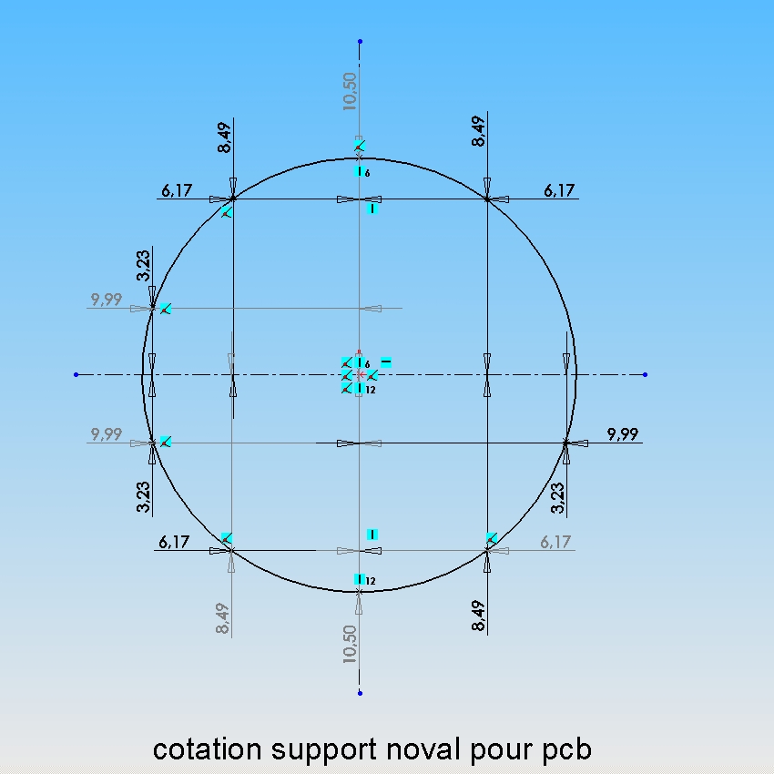

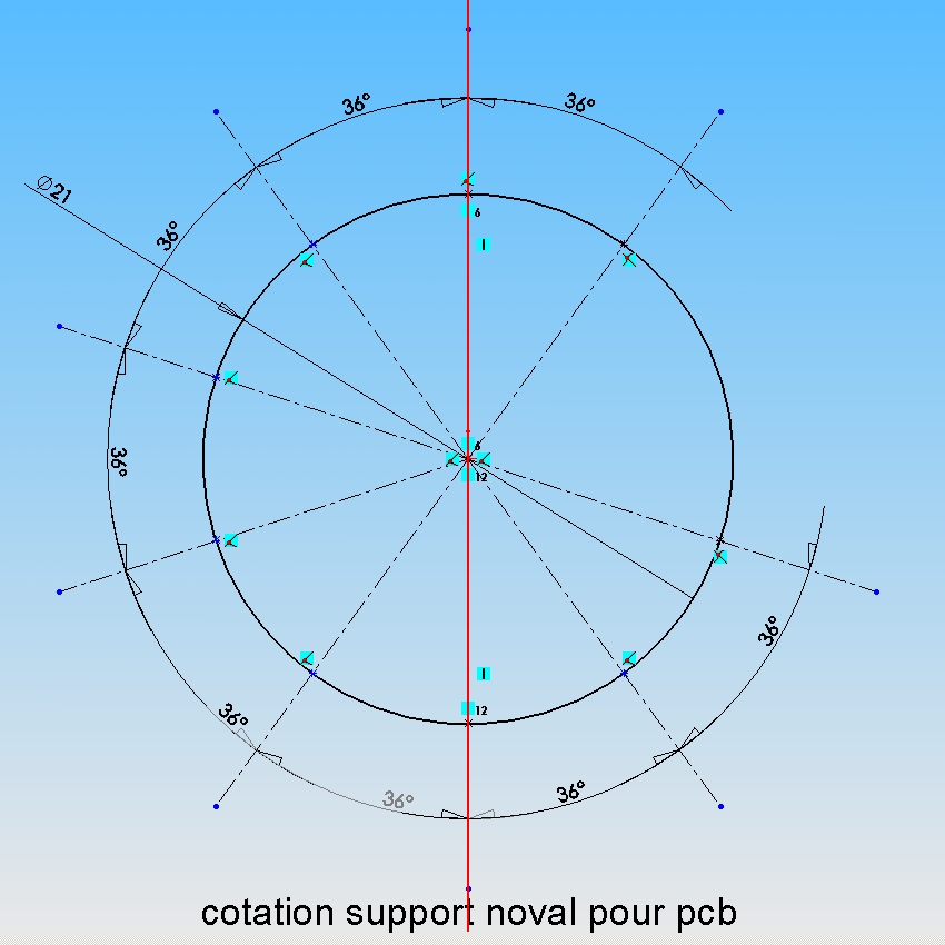

Bonjour à toutes et à tous.
J'ai réalisé l'empreinte d'un support noval au format PROTEUS ARES version 7.
C'est disponible en fichier joint. (renommer le fichier en extension ".zip" en ".LYT" du format ARES
Un extrait de la documentation technique du support noval marque BELTON
J'envoie également polaires cartésiennes (x;y), pour ceux qui désirent réaliser une empreinte sur pour un autre logiciel de routage.
Bonne journée et @+,
Mac-clure
support noval par mac-clure - LYT-.zip [10.12 Kio]
Téléchargé 305 fois
cotation polaire support noval pour pcb.jpg [ 244.89 Kio | Vu 5110 fois ]
cotation cartésienne support noval pour pcb.jpg [ 204.85 Kio | Vu 5110 fois ]
