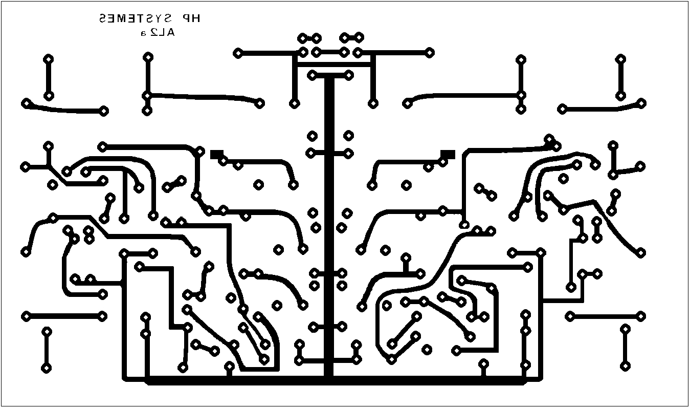

Bonjour à toutes et à tous. Je veux réaliser la copie d'un amplificateur Yves COCHET ALP2a version la plus identique possible à l'original que je possède.
Les informations sur ce sujet seront désormais dans cette partie du forum au lieu de "présentation".
Une autre version "2012" sera aussi étudiée avec utilisation de composants récents et modifications éventuelles du schéma structurel.
Plus d'information est disponible sur mon site.

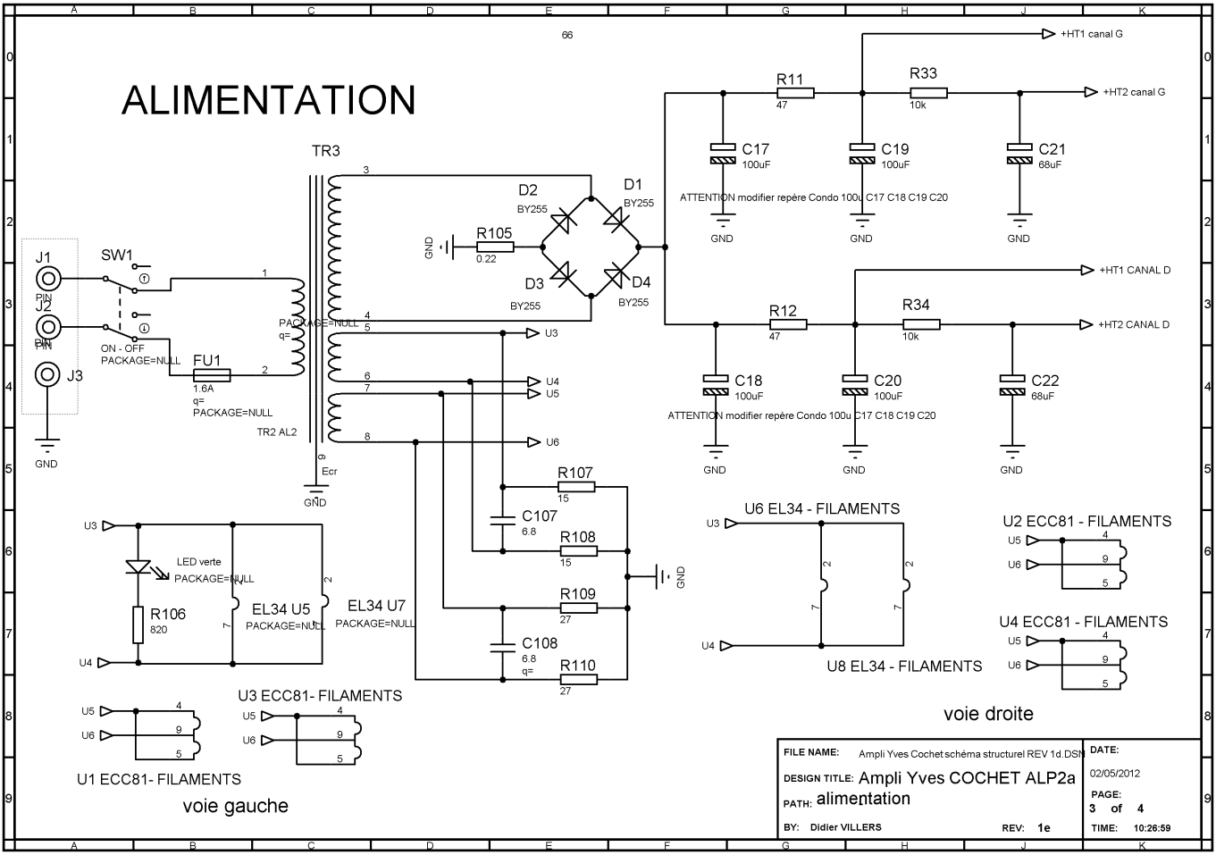

Note sur le schéma structurel de l'alimentation, il y a quelques erreurs de répèrage des composants c10x e R10x à déterminer (composants hors circuit imprimé)
Il y a plus d'informations sur mon site web

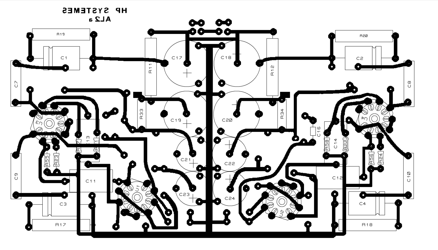

T'aurais pu choisir un ampli calculé par des pros avec des condos là ou il faut !
T'as intérêt à tester ton implantation et mettre des condos de luxe car avec la gestion de l'alime de ces amplis , tu risques de faire un émetteur AM/FM toutes bandes !
Bon amusement. Pépaire.

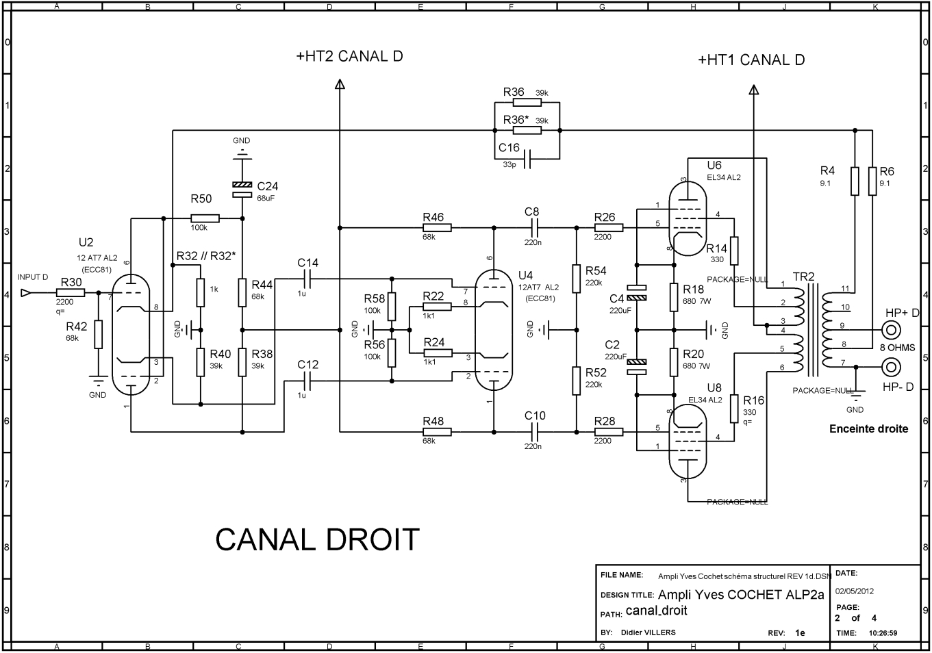

Pardon monsieur, j'ai vu que t'avais ajouté une cellule C23 R43 et C24 R44....Bien vu !
 Sujet du message: Re: Amplificateur Yves COCHET ALP2a "vintage"
MessagePosté: Sam 12 Mai 2012, 09:24
Y. Cochet n 'a pas attendu Macclure pour doter les Amplis AL2 de cellules de filtrage C23 R43, C24 R44 , destinées a alimenter l'ampli de tension ,et déphaseur cathodyne d'un schéma Williamson.....dès la commercialisation des amplis AL2, elles faisaient partie intégrantes du schéma....Je rends a César, ce qui appartient a César.
gege 94

Oui camarade tu te goures, quand j'ai acheté en 1989 les kit de l'ampli AL2 Cochet , rien ne manquait, en particulier au niveau des différents condos de filtrage et de découplage des étages intermédiaires, et mon AL2 distille toujours de la musique...certes c'est une version spéciale Gégé vue des transfos de sortie et d'alim "off course" concoctée par mon ami R Chrétien "Grand sorcier de la chose transfos".
Par contre j'ai acheté a Y Cochet le dernier ampli a tubes qu 'il a conçu type ALS1, , toujours en structure Williamson, mais avec des tubes différents (6SL7,6SN7, et 6550/KT 88) avec là aussi des transfos d'alim, et de sortie Chrétien toujours en UL mais avec une impédance primaire différente, et une taille de circuit magnétique plus iimportante, dérivant là aussi de ceux du Marantz 8B., et un transfo d'alim adapté.
Cet ampli s'est montré chatouilleux au niveau du déphaseur cathodyne , ce qui a nécessité de soigner particulièrement son alimentation, et depuis cette modification et d'autres l'ampli ne pose plus de problême.
