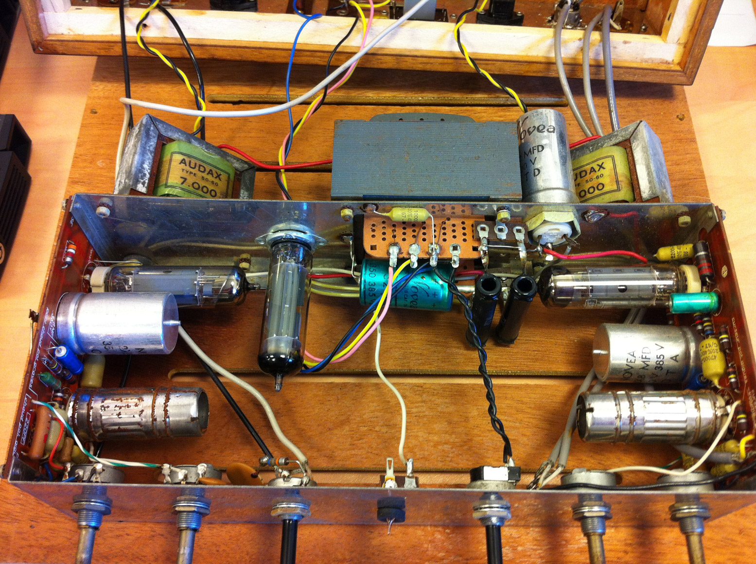

Je viens d'acquerir pour 5 euros, un petit ampli à lampes, il " marche " il y a du son qui sort mais bon l'electronique est bien fatigué, les chimiques sont cuits, à plusieurs endroits des fissures sont apparues même sur la couche du composant.
J'aimerai le remettre à neuf, désactiver la partie équalisation et essayer de le rendre encore plus simple.
Cet ampli sera destiner a des petits moniteurs de lit ( pour le réveil c'est top).

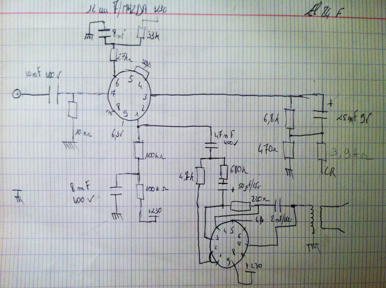

Voila je suis d'attaque à relever le schéma à la main et a vous le communiquer afin de le torturer dans tous les sens, bien entendu si cela vous intéresse.
Pour premiere infos, la loupiotte de l'alim c'est une EZ81 Mazda et sur les cartes c'est des 12AU7A/ECC82 Mazda et une EL84F Mazda également.

de prime abord un SE de EL84 avec des TRS Audax , c'est transfo sont des modèles qu'on trouvait
autrefois dans les poste TSF donc la BP est réduite , toutefois pour une petite enceinte destiné au réveil
ça suffira AMHA
Les PCB rouge n'ont pas l'air si vieux que ça :mrgreen:
EL84 ==> tension 250 à 300 volts donc composants "classique" a prix raisonnable

voici le schéma relevé tant bien que mal.
Je vais essayer pour demain de le refaire plus proprement avec comme indication les points d'entrés des potars aigues et graves que je voudrais supprimer.

Un électrophone ou ampli des années 60 ! ?
Il semble plutôt bien conservé. Les condensateurs "moutarde" vieillissent généralement bien.
Les chimiques auront probablement séché et sont à remplacer, les résistances agglos sur les circuits imprimés ont tendance à changer de valeur avec l'age.
Pas tout vérifié, mais il me semble que les pins 3 et 4 de la EL84 sont permutées ? ?
La 12AU7 est numéroté "à l'envers".

Bonsoir, après vérification, il s'agit bien du second schéma proposé par Totof sur ce lien ci
http://www.doctsf.com/documents/affiche ... page_doc=1
La grande question est comment refondre l'ampli sans la partie equ. Dois je respecter le schéma en y mettant à la place des potentiomètres des résistances a la valeur nominale indiqué sur le schéma ? ou alors je peux me permettre de supprimer ces composants ?

Bonsoir, je m'immisce....
Si tu veux supprimer les contrôles de tonalité pour avoir un ampli aussi droit que possible, tu peux aussi déconnecter la 50 nF de liaison de la 47 K qui va au pot de grave, et la liaison de la grille de la 2 ème moitié de l'Ecc82 du curseur du pot d'aigues.
Connecter la 50 nf directement à la grille de la 2 è moitié de l'ECC82 et ajouter entre ce point et la masse une résistance de fuite de 470 k.
Les pot de tonalité et ce qui est autour devient alors inutile (47 k, 2 Pot 1M, 10 k, 100k, 22 nf, 2x2.2 nf et 220 pf) et peuvent être otés ou rester (le circuit en question n'est plus connecté et peut donc rester entier ou en partie).
La sensibilité sera doublée par rapport à l'ampli initial. En fonction des sources, il faudra peut être réduire un peu sa sensibilité car je pense qu'il était fait pour un PU piézo....donc quelque chose comme 100 mV.

Tu sera forcément limité par la qualité de tes TRS qui sera le point faible du matos conservé
avec une cr c'est transfos ne sont pas si mauvais que ça:
attention la masse n'est pas représentée dans le schéma sur le secondaire blk du transfo
