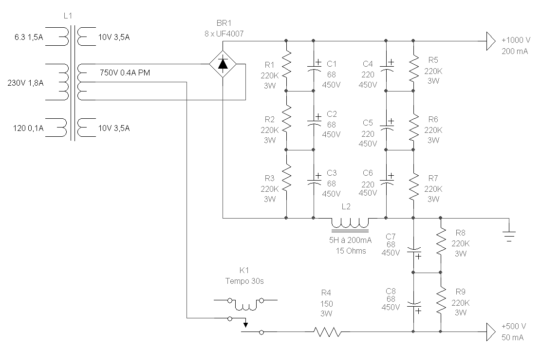

Je suis en train de commencer la reconstruction de mon ampli 845 SE, l'ancien ayant subit les affres de plusieurs déménagements, J'ai donc choisi le schéma conçu par Yves qui utilise une EF184 et une 6V6 avec une self de 50H en charge d'anode.
J'ai trouvé un plan de son alimentation:
Je ne comprends pas bien comment est obtenue la tension redressée 500V, simple ou double alternance? son filtrage n'est il assuré que par R4 et C7/C8? comment la simuler avec psu?
Pour la tension 1000V, j'ai constaté avec psu que le filtrage était excellent, on pourrait même ne mettre que 16µF en tête cela ne changerait pas grand chose, mais je n'ai pas su effectuer la simulation avec cette prise médiane qui tire 50mA.
Ne serait-il pas souhaitable d'avoir 2 enroulements distincts afin que les 2 voies ne partagent pas une impédance commune?
Le chauffage en alternatif des 845 permet il un fonctionnement parfaitement silencieux sur des HP à haut rendement?
Il n'y a pas d'indication concernant la façon dont on réalise la tension de polarisation, pourquoi avoir prévu 100mA sur cet enroulement? cela me semble beaucoup.

Via le pont, la masse passe alternativement d'un côté à l'autre du secondaire, et le point opposé est toujours en semi-alternance positive...donc le point milieu oscille à 50Hz autour d'une valeur moyenne positive qu'il suffit de lisser par un RC.
Attention à ne pas mettre de condo en amont de R4, car on fabrique alors un doubleur de tension :twisted:
Non, il te faut un pont de diodes Shotky et un 10000µF 25/30V par 845.
C'est le courant que l'on peut "tirer" sans risque si l'enroulement est constitué de fil de 0,2mm de diamètre . . . c'est le plus fin que j'ai en stock !
J'ai un bout de scéma qqpart, je fouille . . .

J'ai un doute, cette alimentation (voir plus haut) est elle prévue pour une voie ou 2 voies? le débit de l'enroulement 1000V pourrait faire penser qu'il est prévu pour 2 voies (200mA), mais l'enroulement 500V semble prévu pour une voie (50mA).
 Sujet du message: Re: 845 Se - reconstruction
MessagePosté: Ven 01 Mar 2013, 09:34
T'inquiètes pas, on peut demander bien plus que 50mA au "point milieu".
On a besoin de 70mA en tout.

Elle est donc bien faite pour les 2 voies?
MessagePosté: Ven 01 Mar 2013, 11:32
Oui, regarde le courant que le transfo peut fournir sur l'enroulement 750V (400mA !) 8)

Ne vaudrait il pas mieux avoir 2 enroulements séparés pour la HT 1000V afin que les 2 voies ne partagent pas une impédance commune? :roll:
MessagePosté: Ven 01 Mar 2013, 13:23
Jusqu' où aller? En amont tu n'as qu'un seul transfo EDF ;-)

MessagePosté: Ven 01 Mar 2013, 13:25
La diaphonie n'est pas un gros problème pour de la stéréo.
MessagePosté: Ven 01 Mar 2013, 14:01
Messages: 205
jusqu'au dernier condensateur de filtrage qu'elles se partagent.
C'est ton choix, tu peux aussi faire deux blocs mono :wink:
