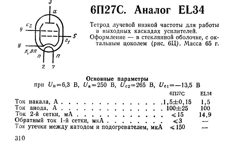

Да ! 6П27С....ou en clair 6p27s.
Tu trouveras les Data ici : http://www.next-tube.com/datasheets.php et un résumé là (d'après Larionov & Katsnelson),
A priori, le brochage est le même sauf la connexion K G3 qui est faite à l'intérieur de la 6p27s en patte n° 8.
