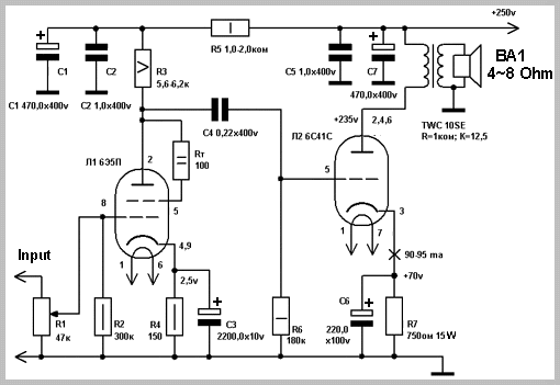

J'ai aussi trouvé des petites tétrodes 6E6PE, je ne sais pas encore ce que l'on peut faire avec.
Cordialement,
André.
 Sujet du message: Re: 6N8S (6Н8С)
MessagePosté: Dim 30 Juin 2013, 19:15
Messages: 9458
Avec une 6E6 qui est un tube assez musclé tu peut driver une 6C41C ( demi 6C33 ) par exemple
comme ceci

MessagePosté: Dim 30 Juin 2013, 19:51
6C41C ( demi 6C33 )
Ceci n'est qu'une légende urbaine...
Il suffit de regarder les datas des deux tubes pour voir que ce n'est pas le cas. Pas les mêmes résistances internes, ni les même coef d'amplification...
Sur les dats des 6s33, on peut y voir les courbes d'une demi 6s33...
MessagePosté: Dim 30 Juin 2013, 19:58
Messages: 9458

Pourtant quand je lorgnais sur les 6C41C , tube que je trouve magnifique avant de sombrer
dans les bras des 6C19P (6S19P) , j'étais rester là dessus
http://www.audiomatica.com/tubes/6c41.htm
http://www.audiomatica.com/tubes/6c33c.htm
A+ et bon appétit

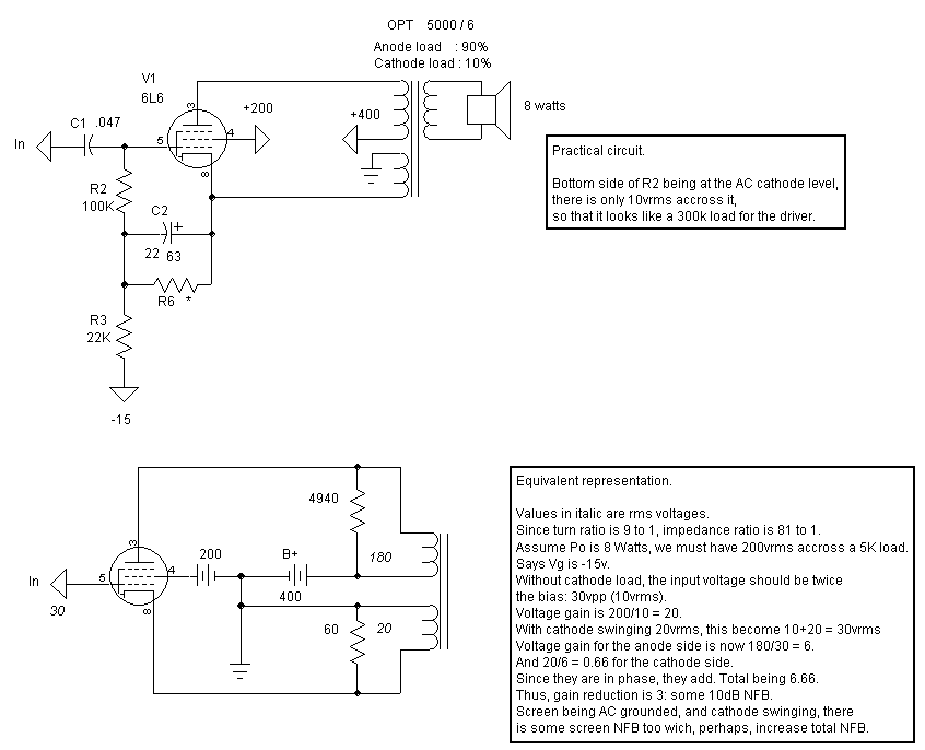

A au fait pour toi http://www.dissident-audio.com/Yves/Cfb.gif
MessagePosté: Lun 01 Juil 2013, 08:10
Je n'arrive pas à ouvrir tes deux liens.
Mais une 6s41 devrait être bien chargée avec 2K2, contre 900 Ohms pour une demi 6s33.
Le coef d'amplification est de 1.7 pour l'une et 2.2 pour l'autre.
La 6s41 nécessite 220 V sur g1, contre 110 pour la demi 6s33.
La dissipation max de la 6s41 est de 25W, contre 45 pour la demi 6s33.
Bref ces deux tubes avaient des applications similaires, la régulation, mais n'ont aucun lien de parenté.
Merci pour le papier de Yves. J'ai pas mal potassé les charges cathodiques, à l'instar de pascal (PBen). La seconde édition de Brault est assez dévelloppée sur le sujet et le calcul du swing est assez facile à faire, ainsi que le taux de CR induit.
Cependant je n'ai pas de données particulières concernant le TRS et l'imbrication des deux primaires nécessaires pour ce type de montage.
Yves l'emploi sur son SE de 6L6, avec un taux de 10 %.
