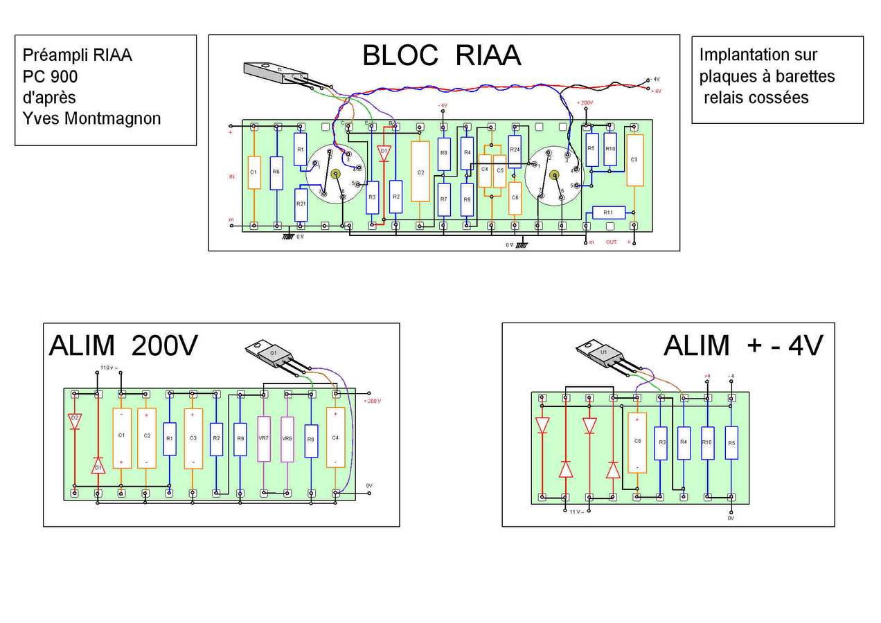

Je joins dans ce post un plan de câblage , si jamais cela peut intéresser quelqu'un !! .
J'ai un doute sur le câblage de le broche 6 ( écran )!!! quelqu'un peut il me dire si je suis dans le vrai ?
D'autres parts concernant ces tubes j'ai pu constaté que la majorité sont câblés sur des sockets munis d'un écran métallique a la base ... est ce obligatoire et en rapport avec la microphonie des tubes ?
Voilà j'avance doucement et si vous voyez des lézards sur l'implantation ..... n’hésitez pas à sortir le gyrophare !!!
