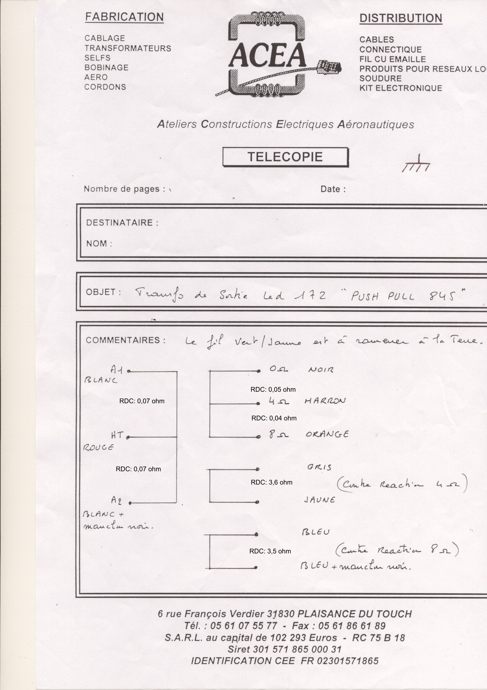

J'ai réalisé le PP 845 décrit dans la revue LED. J'en ai profité pour faire des améliorations sur les alimentations qui ne me satisfaisaient pas.
Le transfo de sortie comporte des sorties impédance 4 et 8 ohms et 2 enroulements séparés de CR 4 et 8 ohms.
L'auteur préconise de connecter la CR et les enroulements de CR comme sur le schéma en dessous.
A mon avis la meilleur efficacité serait de la connecter aux bornes de sortie HP!
Quelle est la meilleure façon de brancher la CR?

Les enroulements de CR sont indépendants du circuit sortie HP
Dans vos réponses je lis plusieurs avis:
- connecter la CR sur la sortie 8 ohm du TS et laisser les enroulements CR en l'air. ( enceintes 8ohms)
- mesurer le transfo - oui - mais que faire comme mesures?(résistances ohmiques, N, ?)
Il me semble avoir déjà vu sur des schémas Marantz des connections de Cr de cette façon.
Que me conseillez-vous finalement?

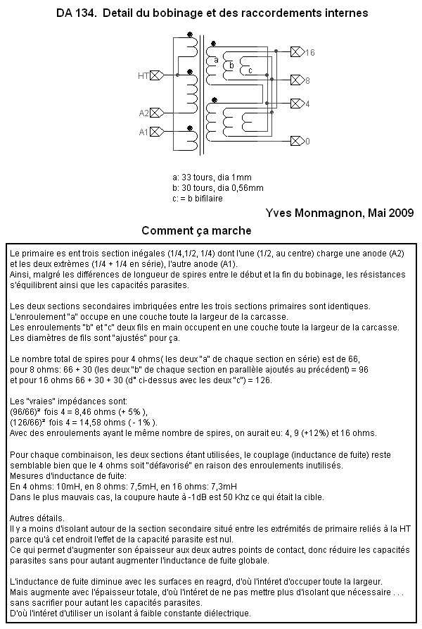

C'est le PP du LED 172 et 173 :?:
AMHA, faire attention avec ces enroulements de CR qui n'en sont peut être pas
c'est peut être tout simplement des sections calculées un peu comme dans les Lundhall
pour avoir plusieurs impédances selon les branchements , par combinaison de mise en série et paralèlle
tout en utilisant la totalité des enroulements pour chaques impédance choisie
Je sais pas si c'est bien clair :oops:
Pour idée voir doc jointe avec un exemple
dans ce pdf pour 4 et 8 ohm
http://www.dissident-audio.com/Transfos/Dissident/Fiches/DA147.pdf
et dans l'image ci dessous pour les explications
Pour mesurer un TRS une piste là
Bonne amusement :mrgreen:

j'ai fait une mesure ohmique des enroulements ( avec un ohmmètre).
le schéma joint fourni par le constructeur montre des enroulements indépendants
J'ai rajouté le valeurs ohmiques mesurées.
A mon avis, les enroulements de CR sont câblés en petite section compte tenu de la résistance!
Gilou

Très bonne remarque!
La mesure du primaire est une erreur. je referai les mesures de ce primaire.
Gilou
