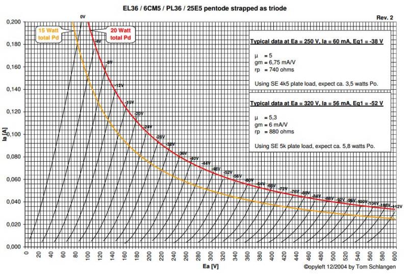

Voilà un ti coup de pouce (provenance la toile !)
Quelqu'un aurait-il une mesure en UL ? :oops:
Jamais vu pour ma part, pourquoi pas leur demander s'ils peuvent en tracer une ?
