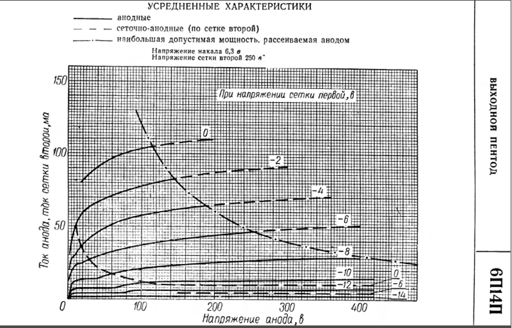

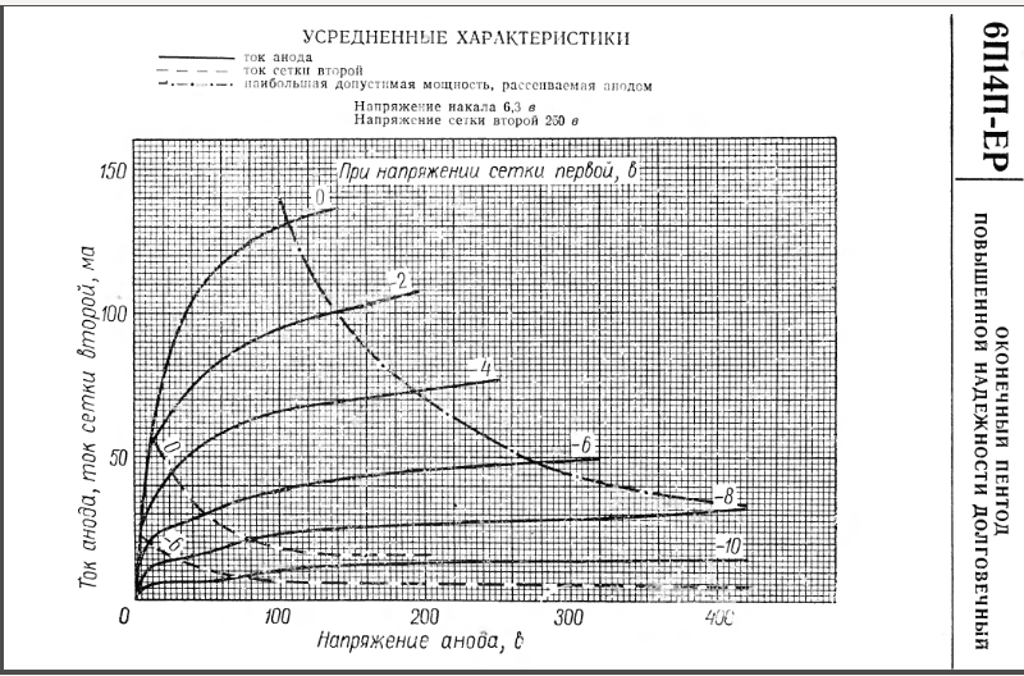

bon , j ai regarder les doc des 6P14P , je vais prendre les versions EV , elles sont soit disant garanti 5000 H de travail :shock: et comme il risque d aller dans la salle a manger , autan avoir le plus solide .
Pouarf , je suis malade , va y avoir des amplis par tout dans la maison tub17
 Sujet du message: Re: Nouvelle commande groupée CI DPP EL84 d'Yves
MessagePosté: Lun 15 Juil 2013, 16:39
Messages: 9142
Gaffe avec les EV car pas tout à fait le même tube que les normales , la plus proches des EL84 est la normale
ci-joint les courbes des 2 pour que chacun ce fasse une opinion
6p14p_ev.png [ 579.78 Kio | Vu 11367 fois ]
6p14p.png [ 599.37 Kio | Vu 11367 fois ]
