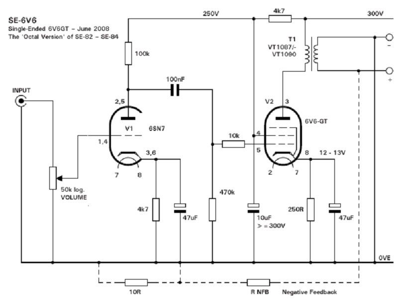

hello ,
j en ai trouver 2 mais qui utilsais des tubes 6SL7 ou 6SN7
ou
je ne connais pas assez ce tube ( 6V6GT ) , la seule fois utiliser , c est au dépannage de l ampli a guitare de d un ami commun au montage d ampli a tube .

Tu peux toujours remplacer les 6SL7 par ECC83 et 6SN7 par ECC82. C'est pas pareil mais çà ressemble quand même et tu ne seras pas le premier à le faire. S'il y a de petites retouches à faire, tu est devenu un pro de la droite de charge alors, go ! :wink:
Sauf que le son sera forcément moins 'rond' qu'avec certaines versions G à tube ST14... :lol:

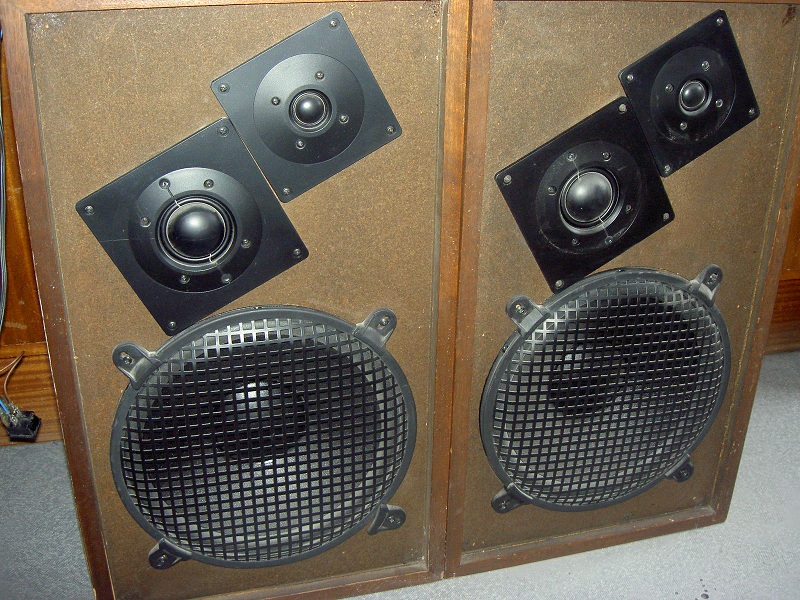

pour ma plus grosse cavalerie en HP , j ai ca , c est mon ampli FA775 qui les gavent ... :mrgreen:
alors avec ces bestioles la , je suis loin de faire du bruit :D
mis a part le DPPEL84 , qui sera surment utilser dans la salle a manger .
meme mon horreur Proto PL 504 va bien malgrer la chambre qui est tres encombré :!:
