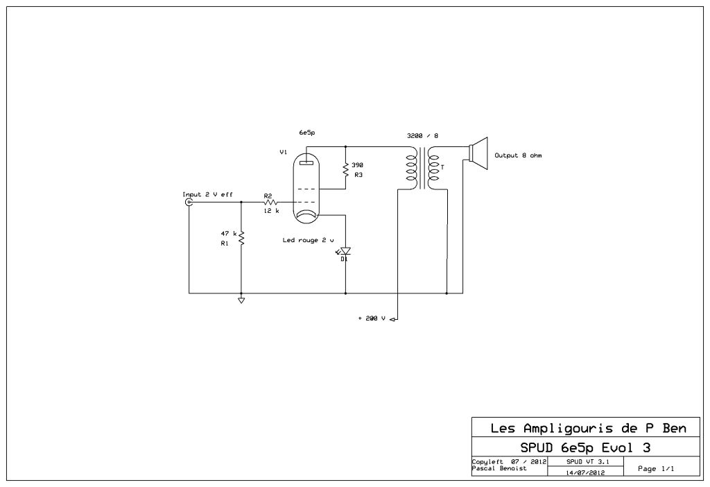

Pour la vérité Historique, (je ne m'appelle pas Broskie et j'ai une morale moi ! :wink: ), je n'ai rien a voir avec l'invention du SPUD ni du terme d'ailleurs.
... SPUD désigne selon les auteurs :
- Un ampli Mono Tube
- Un ampli (voie) mono étage, un PP(p) (ou SRPP ou SEPP) étant considéré comme mono étage.
Ici, je pense que l'on s'intéresse au mono étage (en tous cas, c'est ce que je vise !)
Et Yves à donné la 'vraie' traduction !
Quant à la bombe, ne nous emballons pas : Les Nelson Pass (ZEN...) en sont. Eux et les autres Spuds à lampes posent plein de problèmes, en particulier, il n'est pas simple de conserver un THD acceptable avec un Zout pas trop forte, un Zin pas trop bas, une BP qui va bien, une puissance audible, une sensibilité 'compatible' et toussa !!
Le cahier des charges - s'il en est :wink: - est :
- Sensibilité compatible avec l'objectif (si il faut rajouter un préampli extérieur, faire du Spud est malhonnête ! :mrgreen: ), avec la Zin qui va bien of course. Transfo d'entrée autorisé !
- Mono étage comme dit plus haut
- THD, Zout et BP compatibles avec une utilisation curse ophile !
Là :twisted:
Je vous redonne le schéma publié début Juillet (publié dans un autre fil...) qui est un tout premier jus (pour voir) que j'écoute quand même au quotidien sans effort ! :lol:
