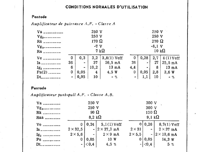

question stupide :arrow: j ai tester ce matin un lot d ECL 82 sur un des mes OPT 5K/Ohms a fin de les trier , jusqu' a la rien de particulier si ce n est que le montage était sous 250 V= ... , j ai fait la même chose pour mes ECL 86 avec l autre OPT de 7K/8Ohms , si j adapte ma droite de charge pour exploiter mes ECL 86 en SE via un OPT de 5 K/8Ohms , ca ne pose pas de soucis :?:

sur la doc si joint , il est marqué sous 250 V= soit 7k soit 10K :arrow:
du coup , c est plus facile de trouver un 5K qu' un 7k :| , mis a part le gain qui serait plus élevé :!:

et alors une idée est trace la droite de charge et tu trouveras la réponse à ta question
tout simplement

j ai bien une idée , si je prend un OPT de 5K , pour collé a la droite de charge il faudrait que je soit proche de 225 V= pour etre a peu près a 40 mA , je peut pas tricher pour etre a 250 V= :?:
genre biasé plus froid par exemple :idea: :?:

D'un côté tu dis vouloir augmenter le courant de cathode
de l'autre tu dis vouloir biaser plus froid :oops: :?:
Un joli tracé de droite de charge sur les courbes d'anodes pour la bonne tension d'écran
est la seule chose fiable et vérifiée :wink:
et qui plus est, te donneras la réponses à tes questions :wink:
Je sais on en revient au point de départ, nos fameuses droites de charge tub17 tub17
