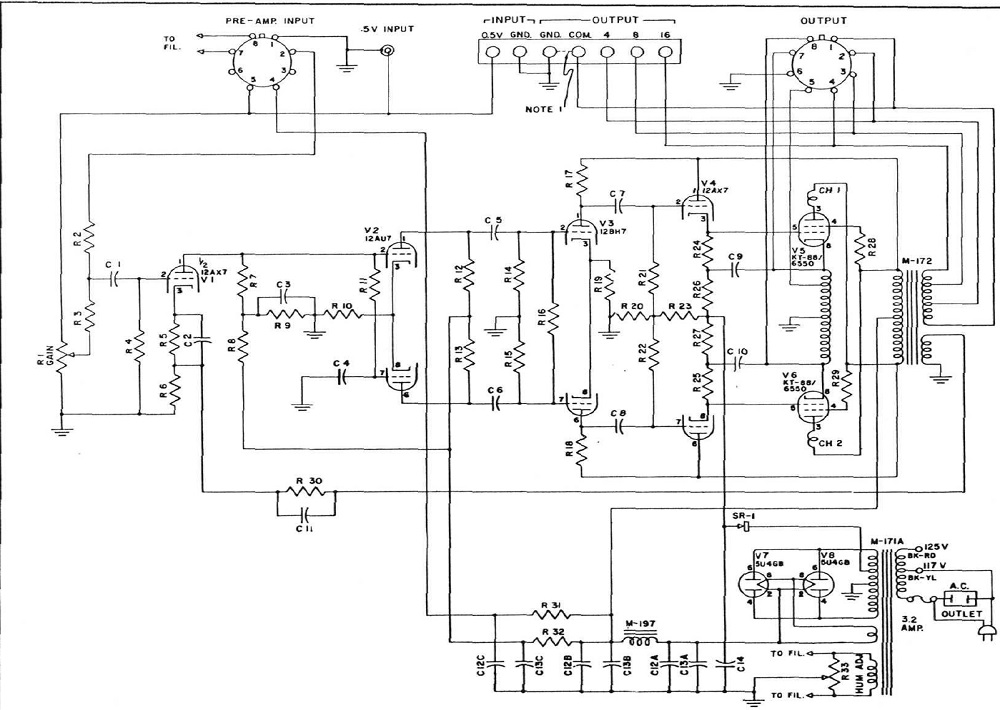

Je me lance et je vais essayer de tout faire avec mes petites mimines; le but final étant de monter un ampli deux voies en me servant du schéma du Mcintosh MC60; le tout dans un boîtier façon MC275

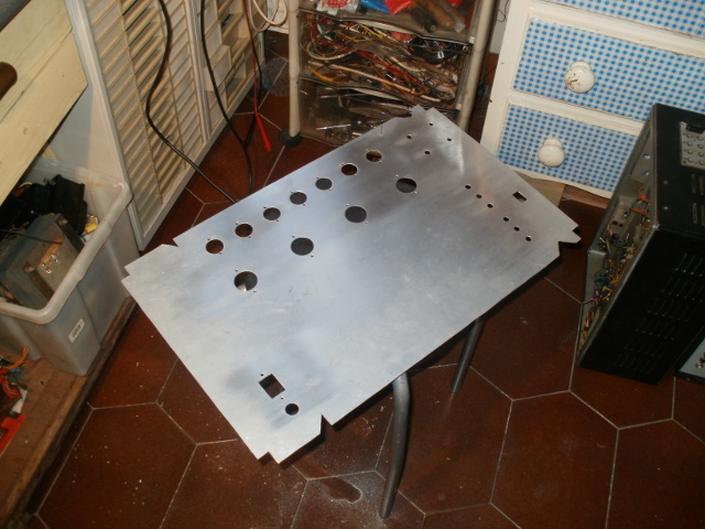

Mais pour le moment, je n'en suis pas là et je ne pense pas que cet ampli chantera avant 2014 car avant de commencer la partie électronique, j'utilise plutôt les perceuses, scies, limes pour faire un châssis.
la partie supérieure est en cours de pliage, après restera a polir cette plaque d'alu pour lui donner un aspect inox.

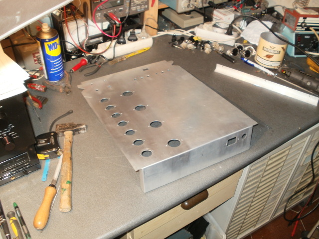

avancement de la chose!
la boiboite est pliée :D
encore pas mal de taf de ponçage, polissage, mais ça prends forme
bonne soirée a tous
philippe

Tu plie avec quoi pour info :mrgreen: :wink:
MessagePosté: Jeu 07 Nov 2013, 19:34
Messages: 399
Bonsoir Totof,
avec des morceaux de cornière dans un ou deux étaux puis des serres joints
mais auparavant, je marque le trait de pliure de quelques dixièmes de millimètres avec une petite fraise sur dremel
c'est de l'aluminium de 2mm, ça plie assez facilement! :wink:

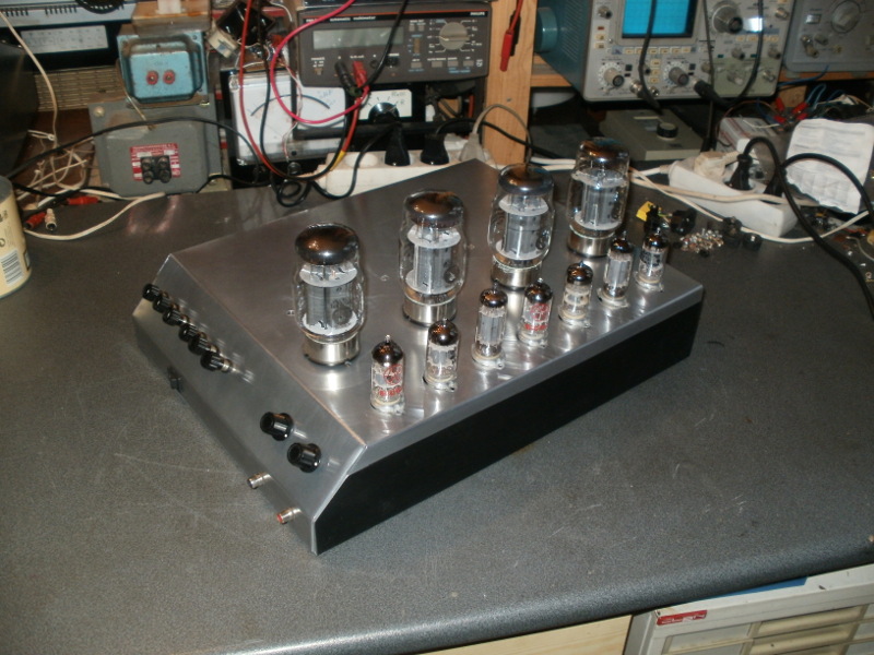

Coucou a tous :)
ça avance un pneu, encore quelques bricoles a faire :mrgreen:
bonne semaine a vous
a bientôt
philippe
MessagePosté: Dim 10 Nov 2013, 20:20
Il va ressembler à un vrai tub30

Bonjour Yves,
ouai, je ne suis pas mécontent de moi sur ce coup là car j'étais un peu inquiet de ne pas arriver a plier correctement et au final, tout s'emboite parfaitement, les côtes sont les mêmes que le MC275
reste encore quelques découpes et perçages a faire pour les transfos et les parties qui vont se monter sur la plaque intérieure de renfort puis finir de polir.
j'ai limité les entrées et sortie au minimum; juste entrées voie droite et gauche avec un potar de réglage de niveau pour chacune; un inter marche /arrêt; des bornes de sortie 0, 4 et 8 Ohms et a l'arrière une prise secteur et un porte fusible.

Pour info et synthèse sur le "secret MC" voici 2 pdf dont j'ai déjà plusieurs fois mentionné
l'existence, mais pas sous forme d'un pdf facile à lire :oops: :mrgreen:
