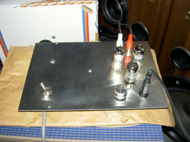

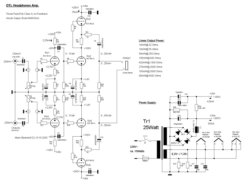

j ai réaliser l ampli " OTL " pour casque qui est sur ce lien :arrow:
http://www.jogis-roehrenbude.de/Leserbr ... eibung.htm

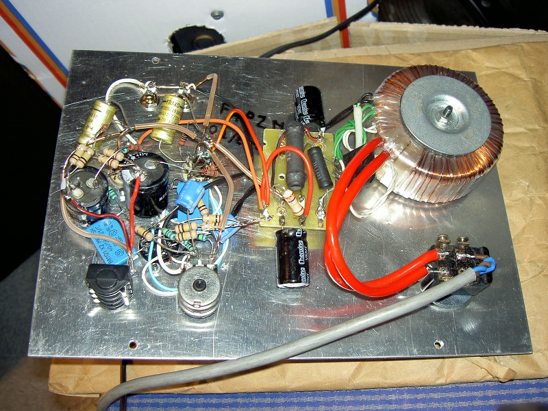

avec ce plan mais j ai refais l alim HT a ma sauce :wink:
le voici en version final :arrow:
pour les perfs ... pas de soucis particulier , l aim me délivre 185 V= HT
domage que les HP sous 800 ohms sont rares et cher :!:
et coté composant :arrow:
