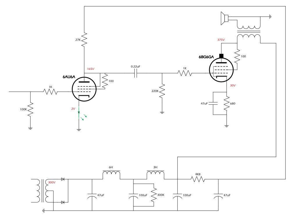

après plusieurs années avec des amplis PP, j'ai eu envie de découvrir le SE.
Ayant reçu des DA143a il y a peu, un bloc mono est fonctionnel, à défaut d'être terminé.
A la base il était question d'EL36 mais n'ayant pas le bon transfo d'alim à disposition, pourquoi pas essayer avec d'autres tubes dans un premier temps.
Pour l'instant tout est câblé en triode mais le but sera d'essayer en "full pentode" avec local feedback, j'ai quelques zeners 120V 1W et 5W sous la main, peut-être une seule pour la 6AU6 et deux en série pour la 6BG6GA, je ne sais pas..
Voici le schéma. Maintenant il reste à monter le deuxième bloc pour écouter en stéréo.

La G3 de ton premier étage est connectée à l'anode :?:

c'est ce qu'ils disent sur le datasheet donc j'ai câblé comme ça mais je ne sais pas pourquoi au juste :oops:
Très bonne question ! pareil pour la 6J7 par exemple..
Je ferai une mise à jour du schéma, il n'est pas tout à fait exact, j'ai utilisé la prise primaire 245V du transfo d'alim (TU150) donc le secondaire 300V CT est plutôt vers 290V.

Aaaah c'est dans le cas d'une connexion en mode triode, très juste. Je ne savais pas.

bonjour, d'une manières générale, la plupart des pentodes utilisées en triodes fonctionnent bien voir mieux avec g2 g3 et plaque connectées ensemble. pour les beam tetrodes, je sais pas !

Ben pour une tétrode, il n'y a pas de g3... La question ne se pose pas.

T'as raison David, je pensais aux déflecteurs qui ne déflecteront plus si on les relie à la plaque ! :?

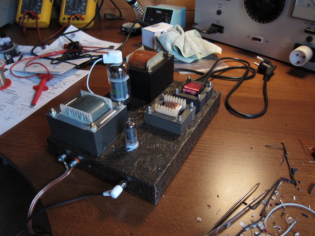

Merci pour vos retours, ce week-end je tâche de terminer l'autre bloc mono.
A l'origine c'était des Quicksilver mini-mite, un classique PP UL d'EL34, puis j'avais essayé un montage "symétrique" avec un transfo déphaseur en entrée et une EF80 par branche du PP de 807, c'était pas mal.
Ces pauvres petits châssis se sont transformés en gruyère, il a fallu découper des plaques de fibre et reboucher avec avec deux épaisseurs de carton sandwichés :oops: un coup de tolex et hop..

Il aurait sans doute été plus judicieux d'inverser l'inclinaison des deux petites selfs.. mais ça ne semble pas avoir d'incidence.

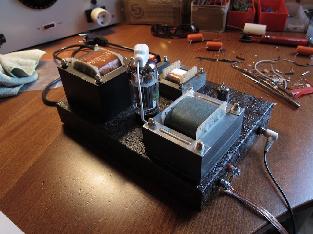

Terminé de monter les transfos et selfs sur le deuxième châssis pour aujourd'hui.
