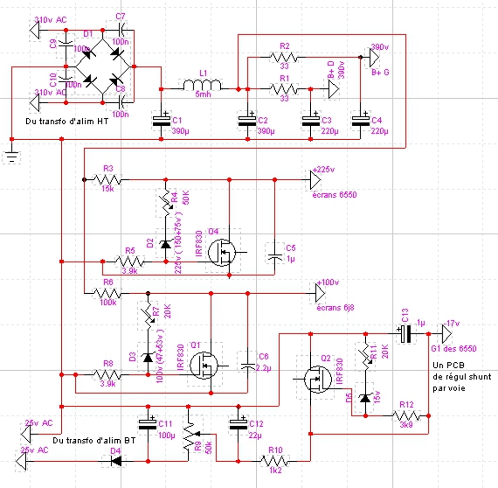

Il te faut considérer le côté pratique , pour tes G1 c'est pas la quantité astronomique de courant
que va consommé cette alim qui va poser problème, mais un petit C-R-C ne fera pas de mal
côté filtrage mais aussi comme limiteur de courant pour dito et accessoirement comme
R pour faire fonctionné ta zéner
En plus tu peux faire des régulateurs shunt réglable histoire peauffiner tes courants dans le PPP
façon simple avec un potar en modifiant ce montage
comme ceci
Ou comme le fait Serge avec un arduino et des aop :mrgreen: tub18 , que tu connais déjà :wink:

Par curiosité, pourquoi ce montage un poil plus compliqué avec un IRF pour "seulement" un circuit de polar négative ?

Pour réguler la tension de G1 tout simplement et la rendre réglable
en plus dans cet exemple la cathode de la 6550 n'est pas découplée et attaque un enroulement
de 10% des tours d'anode façon DA101
Une satisfaction intellectuelle peut être , sur le plan sonore , je préfère mon SE de 6L6
ce SE de 6550 dort dans mon placard , pourtant il ont la même topologie
hormis que pour le SE de 6L6 il a une alim 'Ardéchoise" positive donc régulée et bstabilisée
et cette simple alim régulée pour le négatif, sincèrement je sais pas si une différence s'entend
à ce niveau , du moins je pense que le TRS fait entendre bien plus de différences selon sa topo
que les pouillièmes gratés par cette alim négative :oops: :oops:
