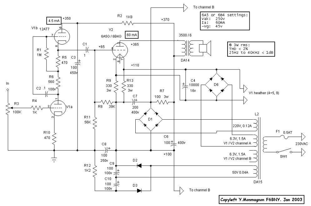

Voulant utiliser la 6b4g en A2, je suis tombé sur ce schéma qui sort 5W.
Globalement pour la 6b4g il est coutume de voir une tension d’anode de 240v , un recul de grille d’environ 40 à 45v, 3k en charge d’anode, le tout pour 3W.
Voila ce que je comprends du schéma c'est à dire pas bcp :
(n'hésitez pas à me reprendre si je dis des tub20 )
Schématiquement, sur les passages en A2, les électrons captés par la grille vont se diriger vers la plaque de la penthode et traverserons sa résistance interne(Ri). Ce courant aura d'autant moins d'influence que Ri petit.
S'il est correct de faire la distinction courant de grille AC ou DC( valeur moyenne), le courant de grille DC aura moins d'influence sur la polar de la penthode avec self dans la cathode (faible valeur DC) que s'il y avait une résistance.
Mais que ce passe t'il pour le courant de grille AC que l'on ai une self ou une résistance en pied de cathode?
la valeur de la self (80H) influe sur le gain en basse fréquence ce qui fait une charge de 10k à 20Hz.
la penthode de l'ECL82 a une Ri de16k mais câblé en pseudo triode quelle est sa Ri ?
Merci d'avance pour vos explications tub18

C'est presque çà sauf que la grille de la 6B4G étant reliée à la cathode, la ri sera de l'ordre de 1/Gm de la pentode soit pas loin de 160 ohms.
Pour les courants engendrés par le swing (AC) il y aura effectivement un glissement du à leur dissymétrie et à la présence de la self (=redressement). Le courant DC lui est négligeable(< µA) et comme il est DC, il ne gênera pas.
Pour avoir le glissement sur un signal donné, il faudra intégrer sur la durée d'application du signal le courant grâce à la formule célèbre de mr Lenz, qui dit en gros que e = - L x di/dt. Mais il faut bien noter que le di est 'amorti' par la résistance interne du driver, soit quelques 160 Ohms, qui est 'vue' en parallèle avec la self*.
....le montage que tu proposes semble en tenir compte car il va s'équilibrer seul, du fait de la compensation du glissement par la CR de courant introduite par la pentode. tub30
Avec une résistance dans la cathode, cette contre réaction sera moins efficace et il n'y aura pas de pas de glissement (il faut un élément réactif pour qu'il y ait glissement). Il produira alors une distorsion au lieu d'un glissement. :(
En conclusion, avec ce montage et dans une certaine mesure, le passage en A2 sera sans effet néfaste s'il est bref et se traduira par une compression du au glissement du point de polarisation s'il est long....C'est donc une excellente approche** ! tub18
*La''formule' ig (Vg) du courant de grille doit être connue pour résoudre cette équation.
**Au LM317 près, qui peut étre avantageusement remplacé par une paire de totors.

Merci P BEN pour ces explications
Ca commence à devenir plus clair. tub15
C'est bien l'inductance de la self qui introduit cette CR de courant ?
Je trouve pas de self identique chez Hammond
Celle qui se rapproche le plus est la 155C (60H,8mA, 2.7k) ca fait 7.5k à 20Hz
ou sinon la 156C (150H,8mA, 3.7k)
8mA ca risque d'etre trop juste ...

L'inductance fait apparaitre une tension qui résulte de l'intégration des écarts de courant....donc elle contribue.
La CR proprement dite est produite par le tube (élément actif) qui va faire varier son courant pour contrer l'écart de tension.
Pour la valeur, il doit y avoir des tas de selfs qui conviennent sinon, Charly (Erato). Attention : sa résistance ohmique détermine le courant de repos de la lampe.

Salut,
Je ne suis jamais arrivé à supprimer la ronfle en alimentant les 6B4 en AC.
Alors j'ai fait ça:
Si chacun de tes secondaires 6,3V fournit assez de courant pour une 6B4 plus une 5751 (environ 1,5A) , ça doit le faire.
La 5751 ne se plaindra pas d'être chauffée en DC avec en prime un décalage égal à la tension de cathode de la 6B4.
Remarques
- Les résistances de cathode des 6B4 ne sont pas découplées, est ce un simple oubli ?
- Quoi que tu fasses, si il n'y a qu'un enroulement de chauffage pour les deux 6B4 leurs résistances de cathodes se retrouvent obligatoirement en parallèle !
- Avec un condo de liaison dans la grille et une polar automatique, la 6B4 ne passera pas en A2.
