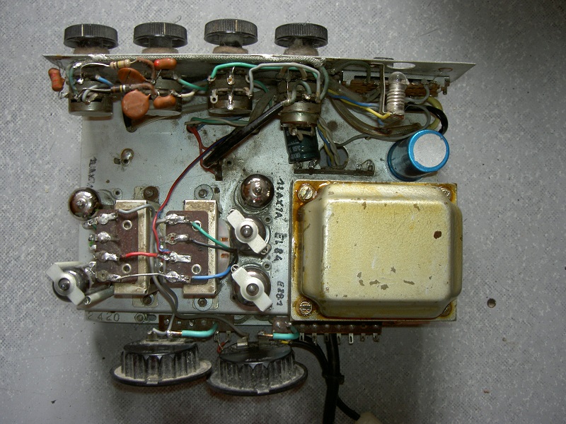

hello ,
je vous présente mon petit ampli au quel Erato m as rendu un grand service pour avoir dépanner le TA et les 2 TRS de 7 K/ 8 Ohms .
j ai remplacer pas mal de résistance , virer les CR , remplacer les capa de filtrage HT et fais des mesures assez satisfaisante vue son ancienneté , il sort 4.5 W sous 1 Khz a 8 Ohms , les el 84 sont alimenter sous 320 V= ( un peut haut a mon avis ! ) , tres peu de résidu sur la HT ( 25 mV ) .
voila , merci a Erato , j espere continuer a bricoler des amplis a tubes , le son qu il en sort est vraiment différent des autres amplis Hifi que je dispose ( CogéKit , In Tensai , Scott , Philips ) .

Bonsoir Jean Michel,
Je pense que cet ampli gagnerai à être équipé de transfos de sortie plus gros: ça lui ajouterai des vraies basses. Les TS actuels EI54/18 ne peuvent en fournir .....

hello ,
coté basse , il marche assez bien , j ai meme remodifier ma partie alim HT sur le CRC , je suis passé de 50 µF 40 V= - 500 Ohms 10 W - 50 µF 400 V= a cette version plus fine 25 µF 400 V= - 820 Ohms 15 W - 25 µF 400 V= ,ca fait vraiment plaisir de le revoir fonctionné ainsi .

arf , vous allez me rire au nez :(
P= 13 x 13 / 8 x 8 soit 169 / 64 = 2.6406 , c est ce que sort mon pauvre ampli stéréo EL 84 :?
alors qu il est donner pour env. 4 W :!:
 Sujet du message: Re: Ampli Stéréo SE EL84
MessagePosté: Lun 24 Mar 2014, 19:37
La grosseur de tes transfos SE ne doit pas permettre plus de 0,5 ou 1W ! ! ! ! ! ! @100Hz Tôles EI54 ! ! ! !
