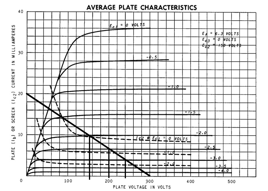

Une charge de 15K seulement sur les 6AC7 donne environ 80Vpp pour 1Vpp en entrée.
 Sujet du message: Re: 6AC7-807PPP
MessagePosté: Jeu 20 Mar 2014, 21:52
Ca c'est avec les cathodes découplée, mais il faudra plus sans découplage.
