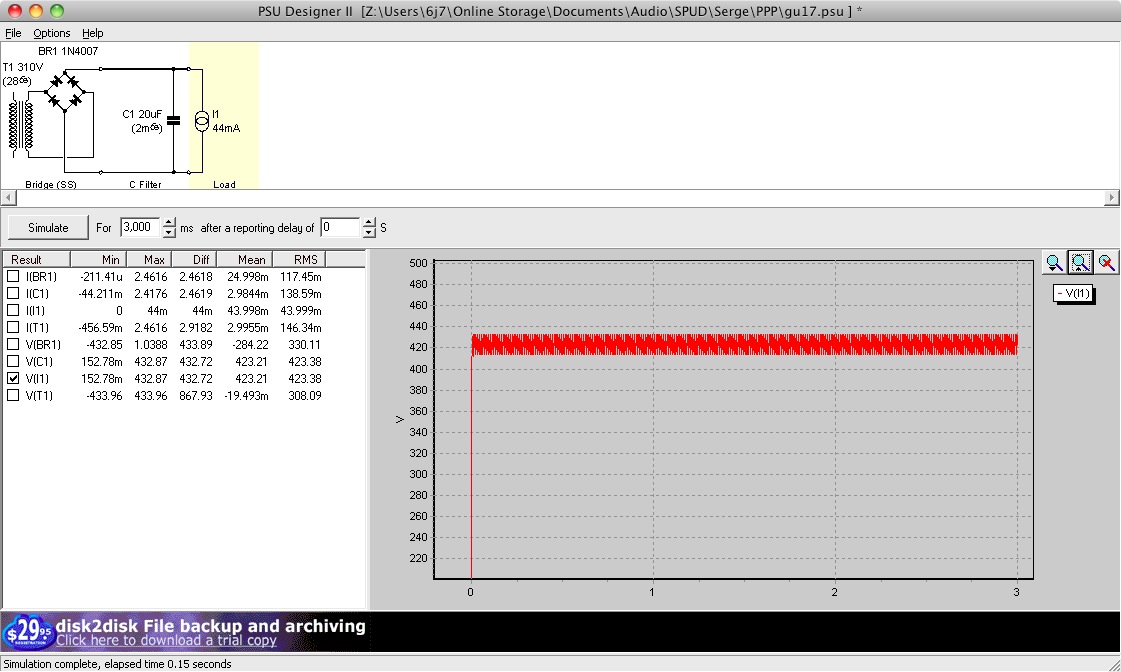

Pourriez-vous me dire quelles sont les conséquences d'une alim peu filtrée qui "balance" disons par exemple 20Vpp au primaire d'un TRS PP ? il faut s'attendre - je suppose - à un peu plus de bruit en sortie qu'avec 100mVpp parce que l'annulation n'est jamais parfaite ?
Si l'ondulation est forte, est-ce que ça modifie le comportement (des paramètres) propre au TRS ? et de ce fait le résultat d'écoute.

Modif du SPUD, voici son alim, silence total dans les trompettes.

Admettons un filtre CRC avec une R de 50 ohms. Cette valeur est-elle suffisament élevée pour que le filtre soit efficace ? ou on reste quand-même très proche d'une alim où la capa de tête prédomine ?
Pour info le test en cours est sur mon spud donc pas d'autre étage à tube dans le circuit et zeners dans les g2 donc "isolées", est-ce que dans ce cas l'influence est moindre avec cette alim préhistorique ?

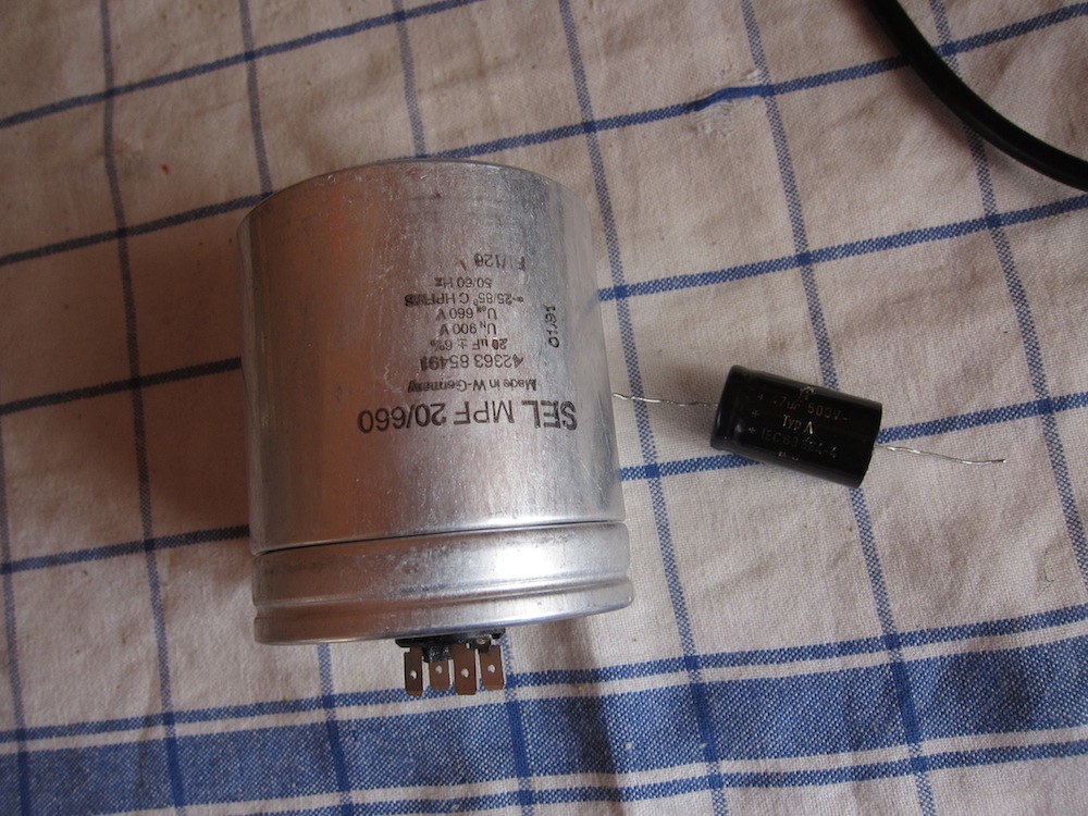

Allez, une petite photo juste pour Daniel tub21 un 20uF à côté d'un 47uF.
