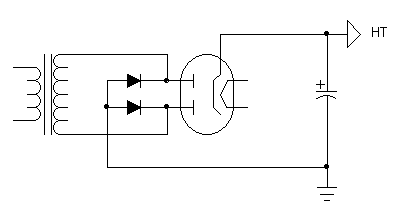

hello ,
dans les montages vraiment fou :lol: est ce possible d utiliser une EZ81 sur la partie positive d un simple TA et la partie négative avec 2 diodes 1N4007 , histoire de créer un pseudo pont de diode pour retarder la HT sur le montage :?:
:wink:
bonne appétit tub18

hello ,
merci Totof , après une recherche +/- hasardeuse , j ai trouver ca :arrow:
le montage doit pouvoir utiliser le mode lent de la HT sur le montage en restant simple a utiliser mais j avais un doute :!:
:wink:
 Sujet du message: Re: EZ81 / 2 diode 1N4007
MessagePosté: Mar 01 Avr 2014, 12:15
C'est bon !
