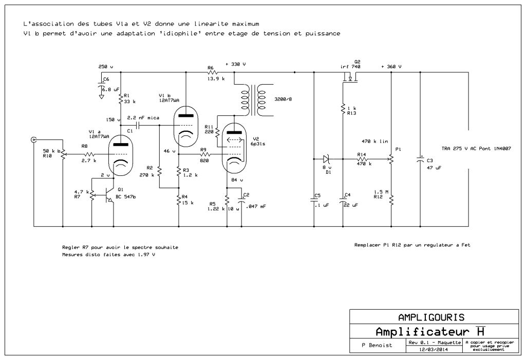

Si, c'est possible !
Le montage est basé sur l’utilisation d’une EL36 montée en triode et d’un transformateur de sortie pour SE courant, d’une impédance réfléchie de 3.2 kOhm (Un modèle ’sur l’étagère’ et made in Hong Kong a été utilisé pour la maquette mais un DA 143 le remplacera avec bénéfice). Le choix du point de repos (Vak 235 V, Ia 70 mA et Vgk -38 V) permet d’atteindre une puissance de sortie de 4 W RMS.
L’amplification de tension est confiée à une 12AT7 montée avec une charge d’anode de 33 k Ohm et un Vb de 250 V. Ces faibles valeurs permettent d’obtenir une distorsion qui va compenser en partie celles de l’EL36. Le réglage fin de la tension de cathode, au voisinage de 2 V, – dispositif déjà utilisé dans mes SPUDS et largement utilisé dans le passé pour polariser les étages de sortie à transistors – est nécessaire pour obtenir le minimum de distorsion.
Le couplage entre les deux tubes utilise la demi-triode restante, ce qui donne un contrôle total de la grille de l’étage final même en cas d’apparition de courant de grille aux limites. En prime, pour ceux qui recherchent la perfection, la faible valeur du condensateur de liaison qu’elle autorise permet d’utiliser des condensateurs de qualité réputée (Styroflex, Mica Argenté…).
Le montage ne pose pas de problème particulier, mais exige toutefois un bon respect des valeurs indiquées.
Le réglage fin de la tension de cathode de l’étage d’entrée (environ 2 V) se fait à l’aide d’un distorsion-mètre ou d’un analyseur de spectre.
L’alimentation est inspirée du modèle ‘Dissident’ tub34 légèrement simplifiée (pas de stabilisation) mais le modèle dissident convient : Une seule contrainte, fournir 330 V avec une ondulation maxi de quelques mV.
Le résultat est remarquable : Il est possible d’obtenir un THD de l’ordre de 1.5 % à la puissance maximum de 4 W (alors que la seule EL36 génère à cette puissance quasiment 10 % d’H2) et les amateurs de ‘dégradé’ peuvent obtenir le spectre de leurs rêves en agissant sur la polar de l’étage d’entrée.

En conclusion, ce SE, d’un coût minimum, utilisé avec des enceintes de sensibilité raisonnable (90 dB) pourra rivaliser avec des montages prestigieux à base de 2A3 et autres WExxx coûteuses sans avoir à rougir. cocktail

Des essais sont en cours pour remplacer la 12AT7 par une 6n2p.....à suivre.

@ Pascal , félicitations , c'est "KISS" approved comme shéma , j'aime :mrgreen:
Pour la 12AT7 , peut être une 6N3P ou une 6N16B ou encore en miniature 6N18B
la 6N2P étant plus près d'une ECC83 que 81 :oops: :oops:
Ce schéma pourrait intéresser les "nouveaux venus" sur le forum qui voudraient faire un SE tub18
Je vais posté un petit mot

hello ,
sympa ce montage , du coup , plus de CR :wink:
mais l EL 36 c est un dérivé +/- de l EL 500 ( voir l EL504 :!: ) .
quel différence notable sur le montage avec la 12AT7 monter ainsi contre une simple triode :?:
tub18

Dans l'ordre : Bonne idée Greg, il faudra alors mettre le pot en face avant et peut être une petite compense de volume car quand la tension de polar augmente, le gain diminue un peu.
Utiliser alors de triodes à pente variable !
spam Mais quand même, curse , c'est fait pour annuler la disto....pas pour en ajouter ! spam
La 6n2P, oui Totof, mais je n'ai pas les autres références russes alors j'ai voulu voir. Mais tu as raison, c'est un peu juste quoique, en la polarisant pour un courant assez faible et avec une résistance d'anode faible (33k idem), cela marche quand même, mais moins bien (Plus d'H3,5 et 6). J'ai quelques idées de couples à tester..... :wink:
La bande passante, c'est le transfo qui la fixe (et le passe haut, 2200 pF x 470 k x Av de la triode avec 16.5 kOhm de charge). Avec les transfos Hong-Kongais, j'ai mesuré -0.5 dB à 20 Hz et - 3 db vers 30 kHz. Donc court dans le haut pour faire audiophile mais suffisant pour mes oreilles. Le transfo à une petite résonance vers 33 kHz, mais avec le rho de l'EL36 en triode, cela passe tout seul....
Si vous soulez tester, Charly se fera un plaisir de vous fournir les transfos DA 143, 144 ou 174 (de mémoire) qui vous conviendront, et là, la BP sera irréprochable. 8)
Le montage - hors transfo - doit pouvoir 'grimper' à 3 ou 400 kHz sans s'essoufler. :P
tub18
Bonsoir Jmd_91
Suiveur cathodique ==> attaquer la finale à faible impédance entre autre

Bonsoir Manu, pour la première partie, c'est une belle et bonne triode....et tu mets le doigt sur le but du jeu :
Trouver une triode pas trop linéaire qui compense le mieux possible les non linéarités du tube de puissance. (Je pense que concepteurs des bons SE du commerce on fait cette démarche...et cela explique bien des choses :roll: )
La 12AT7* est assez peu linéaire et de plus, dans mon montage elle a une charge de plaque un peu faible (la moité de la charge recommandée), donc elle est encore moins linéaire de ce fait.
Le réglage de polar permet de régler le point de repos (on le déplace alors sur la droite de charge) et lorsque le courant de repos diminue, la 'distorsion' augmente (et le gain diminue).
La règle du jeu devient de trouver le point de fonctionnement adéquate ou les distorsions se compensent au mieux. :mrgreen:
Le réglage est très pointu et l'H2 résultante peut être quasiment annulée. Mais ce réglage ne permet pas d'atteindre le maximum de puissance sans distorsion excessive. :cry: Ol faut trouver un compromis !
*Pour l'EL500 ou autres tubes, il faut voir...

Bonjour Manu,
Oui, à première vue, elles devraient avoir des transferts assez semblables. :)
La méthode consiste à étudier la courbe de transfert (Va = T(Vg)) de la lampe montée en triode avec un transfo donné et une tension d'alimentation donnée.
Au vu de cette courbe on choisit le tube amplificateur de tension et on détermine ensuite les points de fonctionnement optimum. :mrgreen:
Problème, je n'ai pas de courbe pour ces lampes en triode.... :(
(d'accord, on peut les déduire mais pffff, beaucoup de travail !)
Mais un essai ne coute pas bien cher et si çà marche bien.....(de toutes façons, çà marchera...mais la distorsion ne sera pas forcément au top). 8)

Les courbes en triode pour xL36 et xL500/504 sont facilement trouvables sur le net.

Les grosses pentodes en triode, c'est à creuser, avec des tensions plaque (donc G2) assez basses. Elles n 'ont pas bonne réputation mais est-ce justifié....L'essai EL36 montre que l'on peu arriver à quelque chose.
Attention aussi à la pente : Elle baisse assez vite lorsque le courant de cathode diminue. Aux valeurs 'Audio', il y en a déjà moins.
