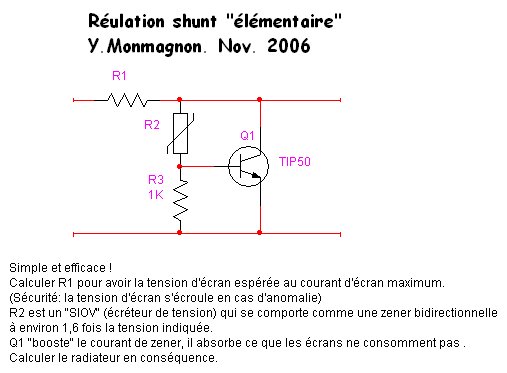

On m'a proposé plusieurs fois d'utiliser une vraie régulation plutôt qu'une simple zener + résistance, alors pourquoi pas essayer.
C'est censé être plus performant parce que l'impédance "présentée" à la g2 est plus basse. Je ne comprends pas mais bon..
La solution de Yves en pièce jointe et celle que Serge utilise dans son petit spud.
http://audiyofan.org/forum/viewtopic.php?f=60&t=8991
Que choisir ? avec un TIP50 ou IRF820 ? les 2 solutions sont aussi fiables l'une que l'autre ? j'ai lu ici-même que quelques uns ont fait fumer assez facilement des IRF820 (de mémoire) ?
Je n'ai jamais bossé avec ces composants "modernes", y a t-il des précautions particulières ? c'est aussi fiable dans le temps qu'une simple zener ?

Utiliser un MOSFET plutôt qu'un bipolaire permet de faire fonctionner l'élément régulateur (zéner ou SIOV) à courant constant en choisissant la valeur de résistance entre gate et source parce que le courant de gate est nul ce qui n'est pas le cas du courant de base d'un bipolaire.
Je me souviens d'avoir décrit pourquoi quelque part . . .
C'est par là:
http://audiyofan.org/forum/viewtopic.php?f=60&t=9111&hilit=z%C3%A9ner&start=60
