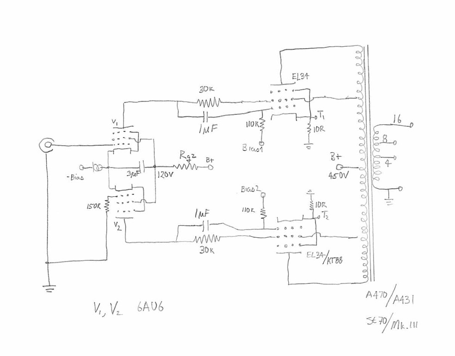

Pour info un bout de schéma finalement retrouvé.

Ce que tu voudrait faire c'est un DC coupled amp avec le driver alimenté par les G2 des finales, c'est ça :?:

Non, pas d'ampli DC COUPLED, c'était juste pour le côté alim KISS et puisque ça fait office de feedback local par la même occasion, si toutefois ça marche bien ça peut être intéressant pour un ampli symétrique à 2 étages.

La liaison RC avec 1µF, et 110 K, me semble un peu tout much.
