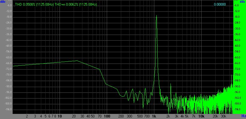

En complément, voici un spectre relevé à 5 W et un autre à 1 W.
PB.

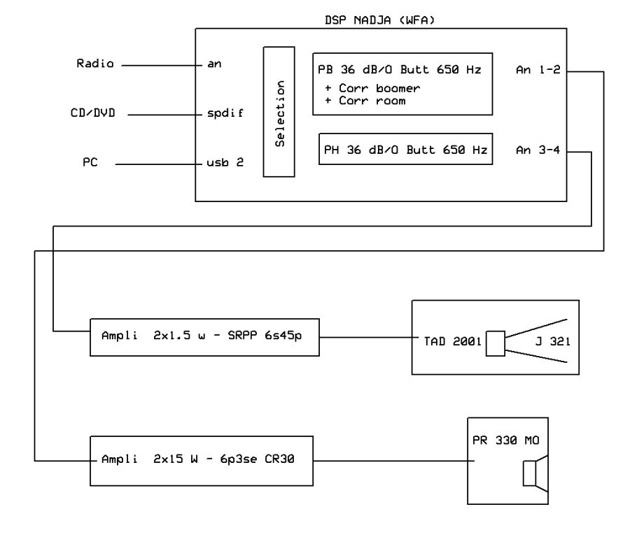

PS n° 2 : La qualité de l'ampli utilisé en voie grave est pour moi essentielle : Le grave doit être équilibré et irréprochable au point de vue distorsion, phase, et courbe de réponse....ceci est un autre sujet, mais l'ampli en question à été conçu en partie pour répondre à ces besoins.
Voici une vue de la configuration d'écoute actuelle :

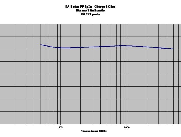

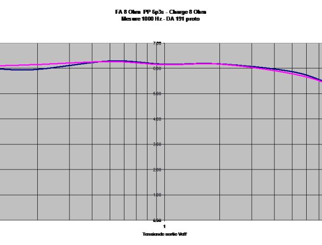

Voici des FA mesurés avec le transfo DA191 Prototype :
Bonne journée à tous.

Note : Les FA publiés ci dessus ont été obtenus sans CR avec le DA191 6 Ohm et une charge de mesure de 8.2 Ohms.
Bien cordialement.
