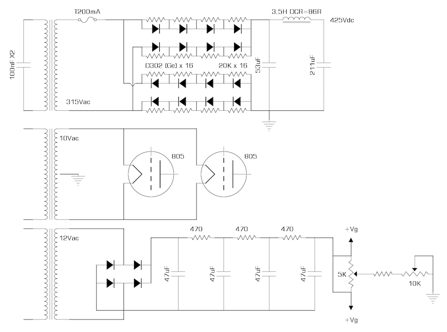

Si tu réinjectes une fraction de la tension anode sur la grille, tu réinventes la contre-réaction :-)
Très juste, et de toute façon je risque bien d'en avoir besoin..

Voici le schéma, très simple comme j'aime (avec ses limitations).
La polar POSITIVE (la 805 fonctionne avec du courant de grille) n'est pas dessinée juste me semble t-il.
Un petit ampli se chargera de piloter le PP, donc.
