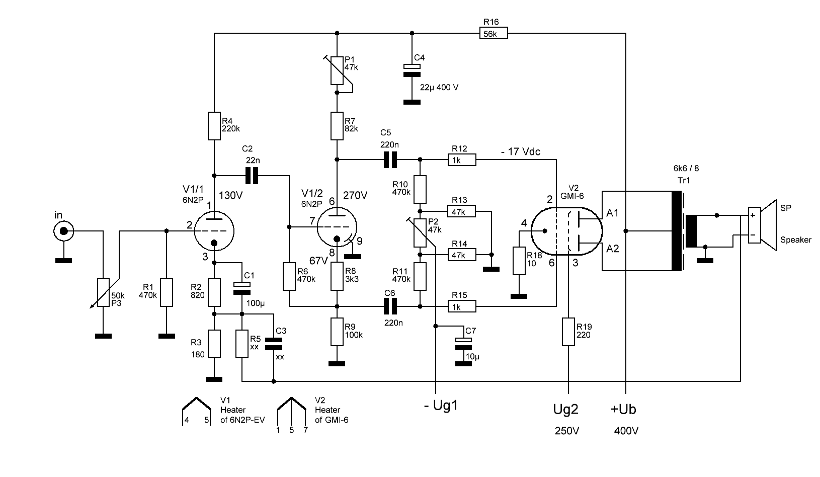

J'envisage un ampli relativement similaire dans le principe, j'ai déjà les LL1681. Sauf que j'aimerais essayer avec des GMI-6 mais impossible de trouver un réseau de courbes exploitable. Que faire ?
http://www.mif.pg.gda.pl/homepages/frank/sheets/018/g/GMI6-1.pdf
Voici en exemple le schéma d'un diyeur.
Technical details:
Transformer Edcor CXPP50-MS-6.6k (6k6 to 8), Ub = 400 V, Ug2 = 250 V, Ia(q) = 35 mA,
Pout(max) = 28 W, THD = 1,1 % (no GNBF), Zout = 50 ohms (no GNFB)

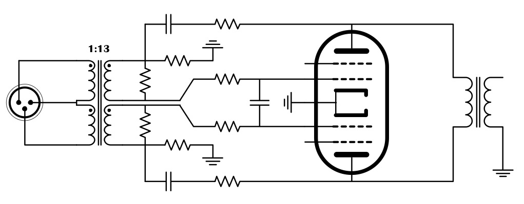

Voici un schéma incomplet, est-ce une façon correcte d'appliquer le feedback ? je me demande si la résistance de charge sur chaque secondaire du transfo d'entrée va perturber le pont diviseur et le fonctionnement du feedback. Voir RDH4 page 332.
J'ai sous la main des transfos de sortie 4.2K:8, en attendant un modèle plus adapté (?)
 Sujet du message: Re: PP avec GMI-6 ?
MessagePosté: Ven 01 Nov 2013, 22:28
Pourquoi ne pas appliquer la CR depuis le secondaire, parce que la avec supposant 50K ou 100K sur le secondaire des transfos, question de ne pas trop abaisser l'impédance d'entrée, il va te falloir des résistances de feedback de sacré valeurs.
Autre chose, le tube n'est pas polarisé.
Ce serait bien de faire un essais avec la charge à 4.2K, pour voir à quelle tension minimum arrive la sinusoïde à fond. Et mesurer également le facteur d'amortissement.
MessagePosté: Sam 02 Nov 2013, 08:32
Il te suffit de faire un point fictif avec deux resistances de 50 ou 100 ohms depuis chaque sortie sur la masse. La sortie HP ne sera donc plus à la masse, mais ce n'est un soucis seulement lorsqu'on colle l'oscillo, On ne peut alors mesurer que la moitié de la sortie. en ne mettant pas l'oscillo entre les deux sorties, mais entre la masse et une des deux sortie.
Malgré tout, ca va faire peu de CR, 1.5x moins que sur mon SPUD, ca peut suffire, et les résistance de CR deviennent inutile, plus besoin de limiter le signal de retour, vu qu'il est déjà faible.
C'est tout le soucis du SPUD, avec un seul étage pour jongler, la marge de manœuvre se restreint, du coup il est compliqué de faire avec du matériel mal adapté.

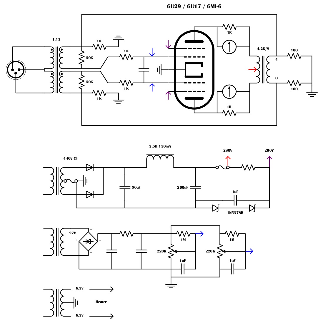

Merci. Voilà un schéma plus complet qui comporte probablement quelques erreurs.
C'est à dire ? pourquoi ?
Sur le schéma c'est la sortie 4 ohms qui est utilisée pour présenter une charge plus élevée à la double tétrode: 8.4K sauf qu'avec le CT fictif, ça ne doit plus être ça.. moins je suppose ?
- régul écran avec 2 zeners 5W 100V
- polar négative réglable avec une résistance entre curseur et tension max en cas de curseur en l'air.
- une 1 ohm sur chaque plaque et un galva branché à ses bornes pour mesurer / régler le débit. J'avais un doute mais suite à un essai rien n'a fumé.. par contre j'ignore si la bobine du galva peut avoir un impact négatif ou si on s'en fout ?
Je commencerai bientôt un bloc mono avec une platine d'adaptation pour passer des GMI-6 / GU29 aux GU17 facilement.
2) Mesurer la tension d'anode, avec un signal sinusoïdale à 1KHZ
à puissance max avant écrêtage je présume ?
MessagePosté: Sam 02 Nov 2013, 20:11
Le problème, c'est que tu ne peux pas appliquer de polar négative, sur les grilles, car les grilles sont déjà à la masse d'un point de vue courant continu par la contre-réaction.
Soit il faut mettre un condo de liaison dans les grilles, ou sur les retour de polar, ou polariser par la cathode.
Comme chez moi, tes 1K ne servent à rien si la CR est connectée :wink: .

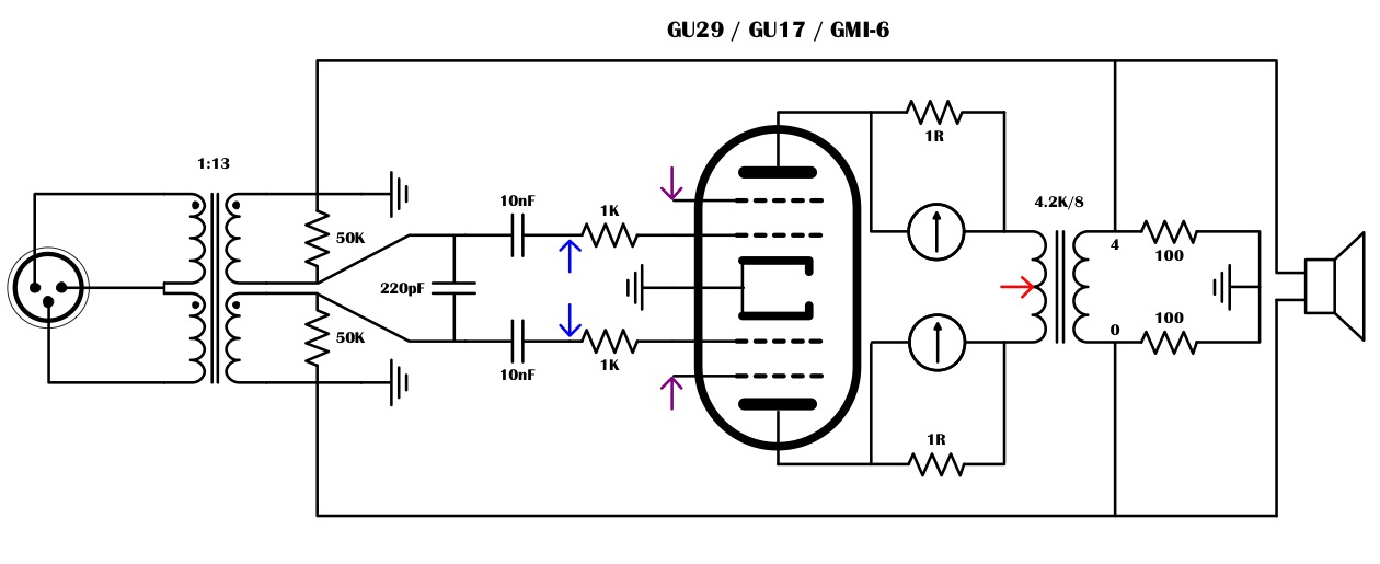

OK je remettrai le schéma à jour, entre temps quelques modifs en pièce jointe:
- un 10nF sur chaque grille, est-ce trop petit ? je ne sais pas comment déterminer la valeur
- le branchement du HP avec le pont diviseur, en espérant avoir compris..

Ton condo est déterminé par la fréquence de coupure basse à -3db choisie.
Ca ne sert à rien de descendre trop bas au risque d'augmenter les constantes de temps inutilement. En général, dans un cas comme ça, je me base autour des 10HZ.
La fréquence de coupure à -3db est donnée par F= 1/2xPIxRxC donc ton condo 1/2xPIxRxF
R est l'impédance de charge de ta grille, qui n'est pas sur ton schéma, probablement la résistance liant ta tension de polarisation à ta grille. Donc si tu mets 100K et prends 10HZ à -3db, ça te fera un condo total de
150nF. Soit 300nF par branche. 2x0.33uF me paraissent correcte.
Ensuite, ton 220pf court-circuite maintenant le secondaire de ton transfo d'entrée à partir d'une certaine fréquence. Pour le LL1681, tu peux calmer les sur-oscillations du à sa résonance avec un circuit RC série composé d'un condo de 100pf et d'une résistance de 10K. Regarde la mise à jour de mon schéma du DPP de QQE03-12.
Enlève aussi les 50K sur les secondaires du transfo, ton secondaire sera déjà chargé par les 100K allant sur la polarisation, et sa suffit. N'oublie pas que l'impédance primaire est l'impédance secondaire/(13x13)
