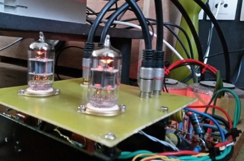

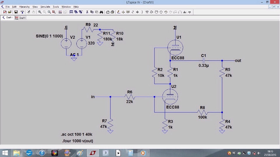

Toujours dans ma quête d'apprentissage, j'ai bricolé un pré amp a base de 6n1p cette semaine histoire de ne pas rester uniquement sur la théorie. :oops: et entendre comment ça sonne en drive sur mes blocs totor. :roll:
Les filaments sont alimentés en continus en 12.6 V via un vulgaire 78ls12 découplé par une diode. Le reste des composants de la conception sortent des fonds de tiroirs. La ht est obtenu en montant deux transfos de 12v tête bêche. Archaïque mais tant que ça fonctionne. :oops:
Résultat.(on ne rigole pas hein)
J'ai une petite ronflette sur le canal droit. Mais rien de bien méchant. Sûrement due à mon cablage plutôt hasardeux. N'empêche que c'est très musical. J'aime assez le fruité qui en dégage. Du coup je pense à virer le buffer a aop de mes blocs et les remplacer par ce principe. Histoire de s'amuser un peu. :oops:

Apparement mon problème de ronflette ne vient pas trop de l'alimentation. :oops: ou peut être.
Mr moloch m'a fait remarqué que la tension filament cathode de la triode du haut était hors norme. En fait une vingtaine de volts en dessus de la limite. Heureusement que c'est du costaud. La mise en orbite n'était pas très loin. tub18 :oops:
Correction du problème en cours.

Bonjour Fred,
La règle avec ce genre de montage, c'est de mettre (en stéréo) un tube en bas et un autre tube en haut au lieu de 1 tube par voie.
Ainsi tu peux alimenter correctement le tube du haut (référencement à la cathode) avec un enroulement dédié, et aussi éliminer une cause de ronfle due au couplage entre le tube du haut et celui du bas...via le filament justement !

Donc en gros il me faudrait dans le meilleur des cas deux enroulements de 6.3v. Un pour le tube du haut et un pour le tube du bas. tub13 ya t'il une bidouille à envisager si on utilise justement un transfo de 12v. Ou c'est carrément cuit cuit.... :oops: le fait est que j'alimente mes tubes en continu. :oops:
J'ai pu diminuer la ronflette en étant en dessous du Vfk préconisé. Merci moloch au passage. Mais en collant l'oreille dans le hp on entends toujours une légère ronfle. Ce qui est bizarre c'est que c'est uniquement sur un seul canal. Le droit. Ca ne change rien en inversant les tubes. :roll:
D'ailleurs faut que je revois aussi ma polarisation. Merci moloch. 1k c'est beaucoup trop. :oops: mais je ne maîtrise pas encore ces f...us courbes. tub17 en plus le russe est difficile à traduire. :mrgreen:

bonjour Fred,
Il y a une autre astuce qui consiste à polariser le 6.3 V à une tension aussi proche que possible de celle de la cathode du 1/2 tube du haut, tout en conservant la tension Vkf du 1/2 tube du bas dans les valeurs préconisées.
pour cela, un pont de résistances entre le Vb+ et le 0v avec le découplage au 0V qui va bien (100 nf par ex).
Ainsi, si la cathode du tube du haut est 175 V, on peut mettre le filament à + 100V...
Mais ceci ne sépare pas les filaments haut et bas...
En général, il est préférable aussi d'avoir les filaments référencés à une valeur supérieure de celle de la cathode pour réduire la ronfle.
enfin, la ronfle peut avoir une autre origine....

Ca y est. Ca ronfle plus. Après avoir Peter quelques régulateurs aujourd'hui. J'ai fini pas virer le chauffage en continu. Je suis passé en alternatif. J'ai placé deux résistances de 470R en parallèle des filaments, le point milieu étant polarisé à ht/3. Et la plus de ronflette. Même l'oreille dans le hp. :mrgreen:
Reste à polariser correctement les triodes. 8)

La ou je ne comprenais plus, c'est qu'à vide. Donc sans les tubes insérés, et sans ht connecté, j'avais bien mes 12.6v. Je connecte la ht toujours 12.6v. J'insere les tubes et la 14.4v. Ce qui correspondait à Vfil + Vk. tub13 le cablage avait l'air bon.

J'avais oublié le 12.6 V...donc tes filaments sont en série. En première approche, il va y avoir un point 'flottant' entre les tubes qu'il serait peut-être bon de rassembler avec une troisième 470 ohm.....au point de polar.
D'expérience, les filaments groupés dans les SRPP sont sources de soucis.
J'ai du, sur un ampli (le Noir, PPPP d'EL41 en charge cathodique), ajouter un petit transfo séparé pour alimenter les tubes du haut des SRPP du driver (en l'occurence, des EF42 montées en triodes)...
