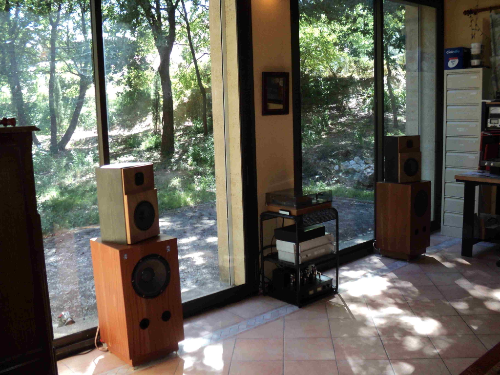

Ma pièce d'écoute est grande : 36 m², et de forme cubique (plafond rampant "diamant"). Voir la photo... Je maîtrise très mal les résonances (tr=0.9 secondes mesurées, c'est énorme) ainsi que les réflexions sur les murs, et je n'y connais rien en absorbeurs muraux ! J'ai un peu atténué tout ça en plaçant les enceintes près des baies vitrées, c'est là que ça résonne le moins, et en revêtant les murs d'une couche de polystyrène expansé sous le papier peint, ainsi qu'un grand tapis qu'on aperçoit sur la photo...
Vous me direz : "commence par t'occuper de ta pièce avant de modifier ta configuration" et vous aurez raison ! L'électronique à tubes je connais et ça me passionne. L'acoustique pas du tout (je veux dire que je ne connais pas) !
Amicalement. Jean-Marc

MessagePosté: Sam 28 Mar 2015, 07:26
Bonjour Jean-Marc
Vu la végétation tu est dans le sud non :?:
Tes enceintes collé aux baies vitrées c'est pas top pour les résonances, un tour de ta pièce à 180 n'est pas réalisable :?:
