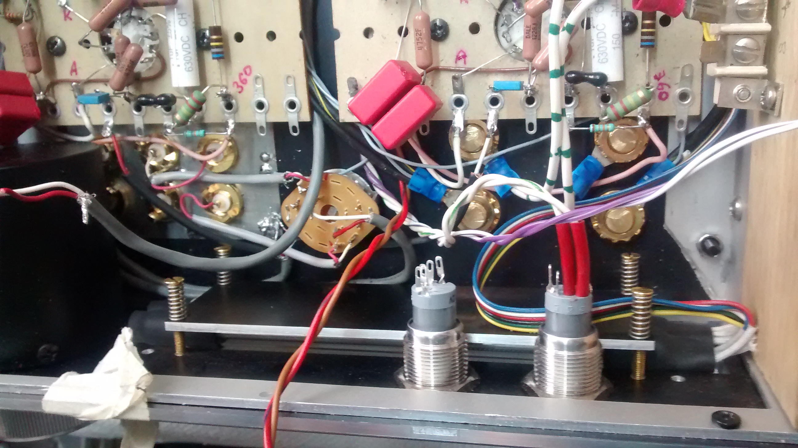

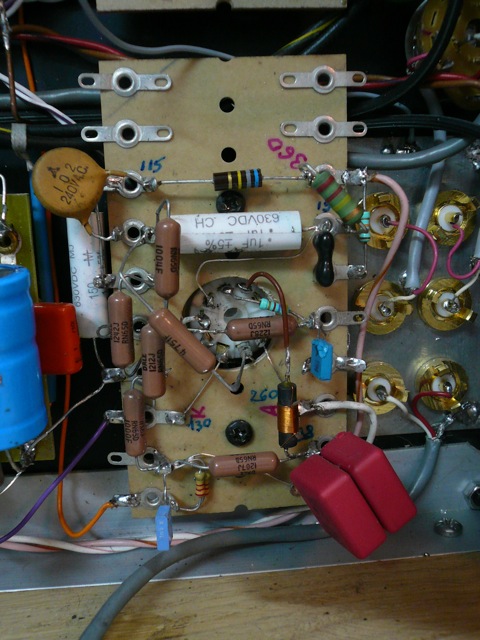

Nous venons de fabriquer un ampli à lampes basé sur le schéma Electronique Pratique 301:
http://www.novotone.com/index.php?option=com_content&view=article&id=38:projet11&catid=26:projets&Itemid=34
Il se trouve qu'une fois finalisée nous avons de la ronflette. Nous avons essayer énormément de test sans pour autant réduire suffisamment le problème de ronflette. C'est pourquoi aujourd'hui je sollicite votre aide sur le sujet, car nous avons fait un peu le tour de la question sans résoudre réellement notre problème.
Voici le descriptif de ce qui a été fait:
Réalisation en 2 parties : alim / ampli , tel que décrit dans le projet 11, EP 301 de Janvier 2006
1) Alim stabilisée : boitier métallique séparé, schéma respecté sauf BUZ305 remplacé par IRFPE50 ; seule simplification = pas de tempo 3 secondes à la mise sous tension.
Montée en tension progressive, régulation et filtrage parfaits.
2) Ampli : cadre bois, platine et face avant en alu (Epaisseur=4mm anodisée)
Schéma respecté, préconisations des composants respectées, mais réalisation « à l’ancienne » sur 4 plaquettes à cosses (par voie : 1 plaquette ECC832/ 1 plaquette PushPullP 6L6) cablées « au plus court », fileries torsadées, séparations courants fort /faible/chauffage et avec toutes les précautions d’usage pour les « masses » :
AMPLI : ligne de référence 0 volt en fil nu de forte section isolée du chassis, en particulier 1 point de contact pour la circuiterie ECC et masse HP destinée à la contre réaction.
masse « mécanique » platine et face avant en 1 seul point reliée à la ligne réf 0V (avec R100 ohms rajoutée après coup)
ALIMENTATION : mise à la terre sur boitier/carcasse transfo/écrantage transfo (mais avec R100 ohms rajoutée après coup) pour la liaison vers la masse -HT/réf 0V
L’ampli est commuté en 24Watts (R27 shuntée)
Toutes les tensions relevées sont conforment au projet
Ce qui a déjà été testé sans succès :
remplacement ECC , écrantage vis à vis des transfos, blindage ECC, renforcement filtrage HT amont/aval R1, vérification isolements puis des résistances des liaisons à la masse, chauffage par alim stab.12V= externe/polarisée à 66V, ou non ; déplacement de la polarisation (R10/11/12/22/23, C17) dans l’ampli.
Modif supprimées (ayant eu un succès temporaire avant l’apurement des masses) : 1000pF en parallèle sur R9 (entrée déphaseur) et self ferrite sur la cathode (pin 8) de la triode ampli (encore présents sur la photo)
Modif conservées : remplacement R4 (RN65D 1/2W) par R couche métal 1/4W plus petite et placée au plus prés du support (pas d’effet de main perceptible).
C’est l’ajout d’un tore ferrite 2 enroulements en opposition sur l’arrivée du 12,6Vac qui a été l’amélioration la plus importante (voir photo) !?
a l’évidence le chauffage filament influe sur la ronflette
il subsiste un problème de ronflement sporadique, identique sur les 2 voies
La ronflette prend naissance dans la première triode ECC832, fonction préampli
- Entrée shuntée au plus court d’où grille à la masse par C1
- sur l’anode : oscillation haute fréquence, brouillonne à la mise sous tension, se « stabilise » rapidement : amplitude 240mV Crêtes , périodicité 10mS, durée 2,4mS affublée d’un fadding qui ménage des périodes de silence parfait pendant 1 à 15 secondes
Les tubes de puissance : Electro Harmonix (vendu pas tubes-passion)
Les tubes de preampli : Electro Harmonix ou JJ (J’avais pris l’option low noise). Ils viennent de chez Tube town
Voici différentes images de l'ampli :
Un grand merci d'avance pour votre aide... Celui qui trouve, je lui tire mon chapeau au vu de notre temps passé sur le sujet...
