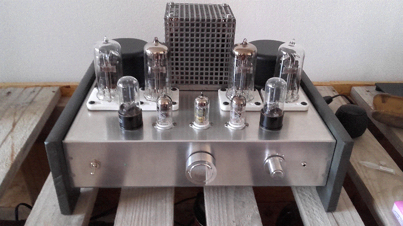

bonjour
voila mon nouveau bébé :D
voici les schéma mis a jour
puissance:20 watts
distortions:0,2/100 a 1 watt
:0,8/100 a 15 watts
BP:5H a 80Kh FA:39

Salut Alain ,
très original ce schéma , je ne reconnais pas trop le Schéma Soubeyrand mais c'est pas grave ....
Je retiens l'idée du filtrage du signal d'entrée par CR ajustable Plaque-grille sur le tube Cdiff ...et il est presque en liaison directe ....
La prochaine fois tu pourrais peut être ouvrir le fil avant d'avoir tout fini , parce que un nouveau fil qui commence par la photo de l'ampli tout terminé et tout beau , ça va finir par me filer des complexes :evil:
 Sujet du message: Re: SEPP a correction differentielle
MessagePosté: Lun 26 Sep 2016, 15:20
Messages: 490
bonjour Trappeur
:mrgreen: :mrgreen: désolé je ne recommencerai plus.
la 2 eme triode ECC84 est un cathode follower comme le montage de Soubeyrand ,la CR ajustable est trés éfficace et évite les filtres d'entrée,avec un ajustable de 2 a 20 pf je modifie la bande haute de plus de 20 khertz,et evite les tendances a partir en vrille .c'est trés stable.
Heureusement que tu me le dis , j'avais encore pris ça pour un Schmitt !! :oops:
Effectivement c'est la bonne idée et sur ce schéma tu n'avais finalement pas trop d'autre choix .
Et c'est une Cdiff qui à défaut d'être symétrique , n'en est pas pour autant assymétrique : elle modifie le signal entrant dans son ensemble .
J'avais aussi un peu oublié que sur un SEPP on peut faire un cathodyne en liaison directe !! :wink:

cette CDIFF peut s'appliquer a un ampli SE c'est un plus.

Hello Alain,
Ça doit marcher rudement bien tub15
Juste une remarque car je me suis posé plein de question pour le push d'EL360 concernant la CCS de régulation positive. Tu la piques sur le +520V lissés pour sortir +270V régulés. Au démarrage, dans le collecteur du MJE350 deux R de 220k et 270k en // soit 120k avec la masse (le condo de 10mF est déchargé). Comme il débite 1mA ce MJE fait un grand écart entre +520 et +120V à l'allumage soit Vce = -400V là où un MJE peut prendre 300V. Alors il y a peut être un soft start quelque part :wink:
MessagePosté: Lun 26 Sep 2016, 21:49
Messages: 490
re
merçi François et Yann
a Yann le courant est de 55ma a 60 ma.il faut 10 minutes pour que les tubes se stabilisent.
A Grégoire.
la résistance de 10k a l'entrée doit suffire a limiter les dégats,enfin j'espère ,j'avoue que je n'avais pas penser a cela,comme ça fait 1 mois qu'il subit des démarrages quotidien.peut-etre que la limite des 300 volts est pour du regime continu. a suivre avec attention.
