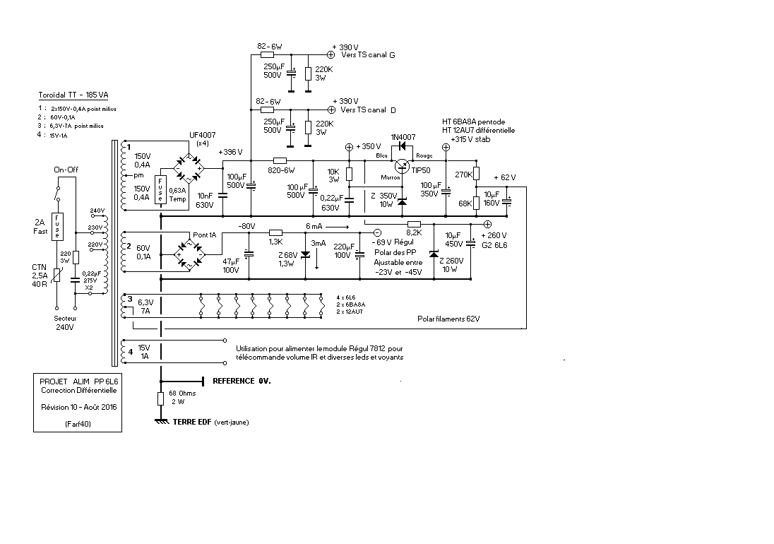

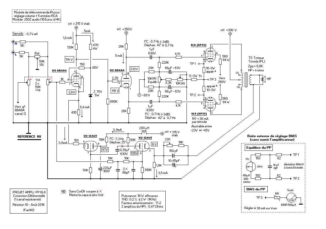

Après une longue léthargie "déménagesque", je vais me lancer dans un nouveau projet (dans l'air du temps, voir Arnaud, Totof, Greg, et bien d'autres ...)
Le cahier de charges est le suivant :
Un schéma d'ampli de base simple et "rustique" délivrant environ 20W en PP,
Utiliser peu "d'ampoules" , donc si possible des tubes "combinés",
Essayer un autre schéma pour le circuit différentiel, "différent" :wink: de celui cogité par Arnaud, ceci pour varier les plaisirs ...
Tester aussi de nouveaux TS toriques polonais (Toroïdy) que je viens de commander, et qui semblent donner de fort bons résultats pour un prix et un design intéressants en version capotée ... (Patrice vient d'en essayer une paire).
A la suite, je propose le premier jet , donc susceptible d'adaptations pratiques..., d'un schéma "brut de calculs" (toujours pas de simul chez moi ...)
Je n'ai pas encore approvisionné le boitier, le TA (torique aussi), le module de télécommande de volume, et diverses babiolles ... donc la réalisation va durer "un certain temps" ... (et je bricole lentement !)
Tout commentaire est évidemmenr bienvenu.
CONFORMEMENT AUX NOUVELLES POSSIBILITES DU FORUM (merci Serge), LA DERNIERE EVOLUTION DES SCHEMAS FIGURERA ICI, SUR CETTE PREMIERE PAGE DU FIL.

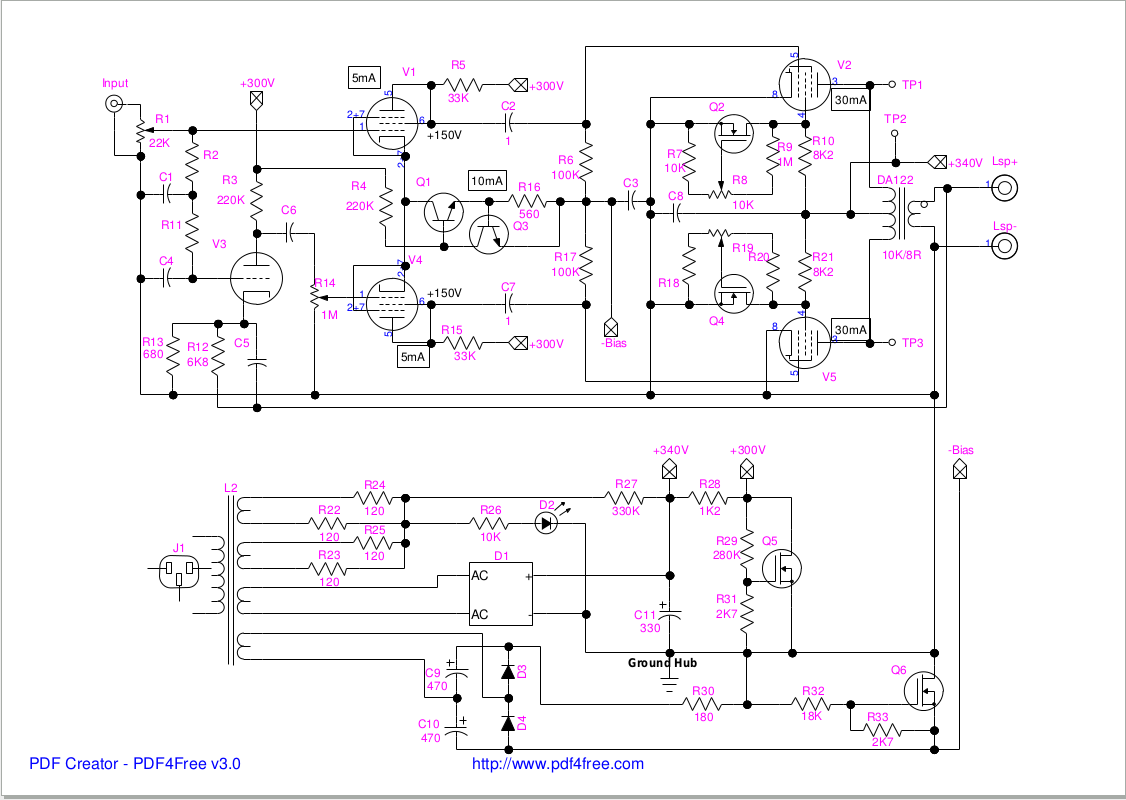

Voici mon projet qui dort depuis le mois de juillet: :roll:
Je compte beaucoup sur les régulateurs shunt. 8)

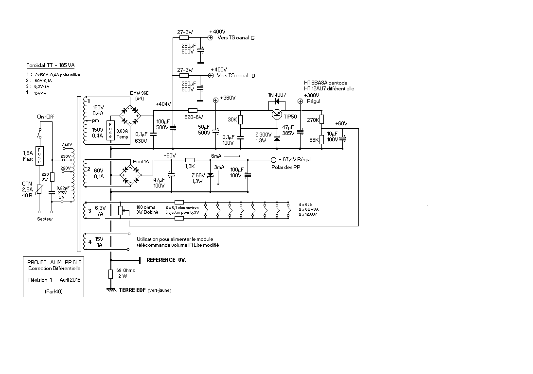

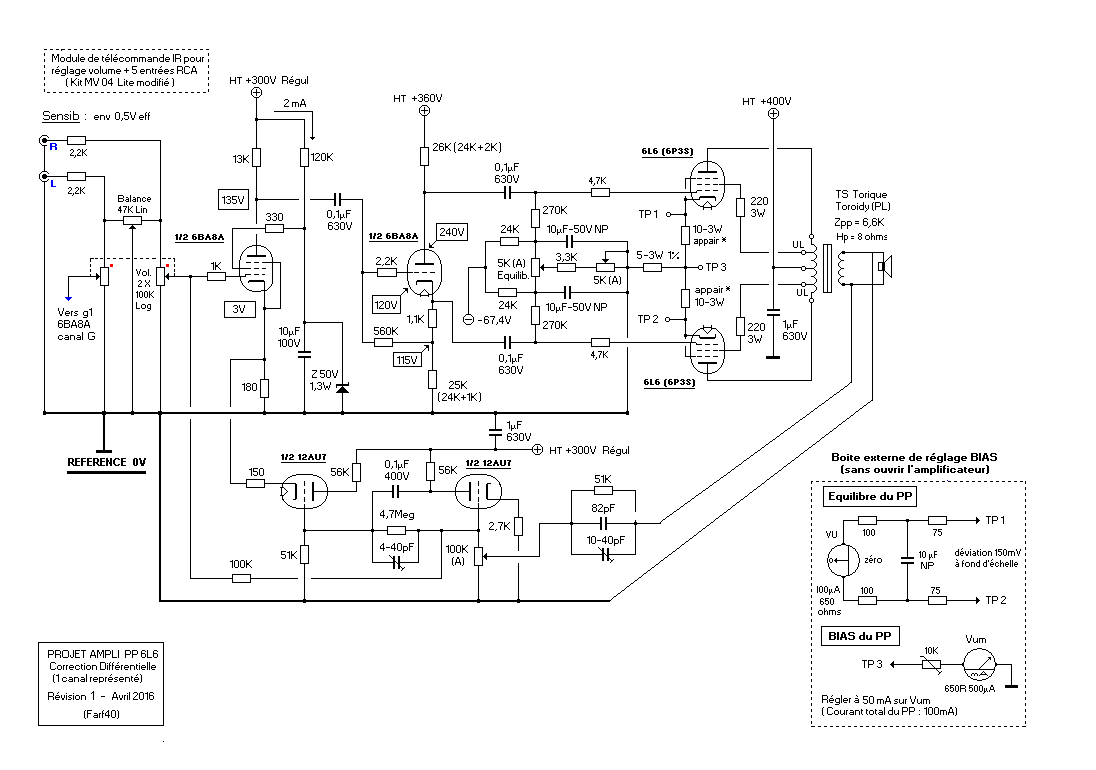

Bon, de mon côté, j'ai mis à jour mes schémas en tenant compte de vos pertinentes remarques...
Voili-voiça ... la révision 1 (provisoire ?) du projet :
Faudrait pas laisser refroidir ... Na !

C'est un détail, mais tu risques d'être déçu par l'efficacité de ton réglage de balance en amont du volume. Il n'aura d'efficacité qu'en bout de course d'un côté comme de l'autre à cause des valeurs des composants.
47K, ça fait 23K5 de chaque côté quand la balance est à mi-course. A rapprocher des résistances série de 2K2. L'atténuation sera peanuts tant que la balance ne sera pas arrivée dans les mêmes eaux (2K2).
J'ai eu le même souci sur l'un de mes amplis. Seule solution, augmenter la valeur des résistances talon de 2K2, avec pour corollaire une atténuation du signal qu'il faudra bien compenser plus loin dans le montage.
