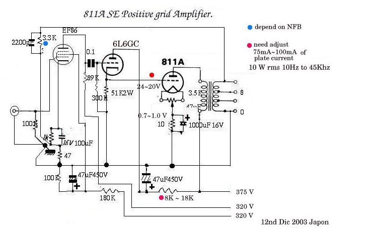

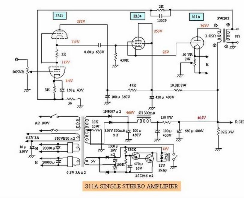

Voici la Première Option de schéma SE 811A que j'ai retenue :
Il s'agit d'un schéma utilisent en entré un 5751 suivi d'une EL34 en driver et 811A en puissance.
La seconde option utilise une EL86 en entrée puis une 6l6Gc en Driver, ce schéma me séduit car une EF86 en entré m'interpelle et je me demande ce que peux donner ce tube.
Ma dernière option et qui je l'avoue me plait presque le plus en tous pas sur la partie amplification serais le schéma de Vapkse : visible ici

Le schéma de la réalisation de Vapkse me plait de plus utilisation de triode de bout en bout, mais je me demande quand même si les Deux triode de la 6SN7 mis en parallèle ne sont pas un peux juste pour driver correctement la 811 ?
Pour Les autres Schéma celui de Maestro Soya modifier avec une EF86 en entré et la 6l6GC en Triode me plait bien aussi, J'avais lu quelques part un avis très positif de Yves07 sur l'utilisation des EF86 en preampli, mais je ne le retrouve pas avez vous des avis sur cette penthode en preampli?
Par conte la 6l6GC même câble en pseudo triode n'est pas une vraie triode je ne sais pas si cela aura un bon rendu au final.
Une fois fixer sur le montage sur circuit preampli + ampli je poserais ma réflexion sur l'étage d'alimentation, l'utilisation de Valve de redressement ou diode rapide.
 Sujet du message: Re: Réalisation SE 811A - G811
MessagePosté: Mer 11 Mar 2015, 12:37
L'EF86 est une bête de course ! Pas de problème à attendre de ce coté...Attention quand même, mal utilisée elle perdra ses belles performances. 8)
Les pentodes montées en triode fonctionnent....comme des triodes et peut être mieux que des triodes triodes (cf l'EF86 en triode !). :roll:
Toutefois, les perfs obtenues avec la 6L6 ne sont pas extraordinaires en triode et il y a peut être d'autres tubes mieux adaptés (EL84, KT66... par ex). :wink:
Enfin, comme il s'agit d'un montage en cathode suiveuse, l'utilisation de la pentode 'en pentode' serait bien mieux pour driver la 811 ! :mrgreen:

Je vais donc partir sur le Schema du Maestro Soya, Avec une EF86 (peux être en penthode au départ puis évolution en triode par la suite) sur l'étage d'entrée, et remplacer la 6L6GC câblé en pseudo Triode, par une EL36 en pseudo triode.

J'ai driver la 811A, avec à peu près tout ce qui existe par le passé. Au repos, il y a environ 20-25mA dans la grille, donc une double 6SN7, une 6L6 ou une EL86, conviendront sans soucis. Non, le problème n'est pas la, et comme la souligné Yves avec la 811A c'est le facteur d'amortissement qui est très mauvais, et qui ne peux être amélioré qu'avec un fort taux de contre-réaction, ou une impédance primaire très élevée, ce qui amène pleins d'autres problèmes.
Sa résistance interne est tellement grande qu'il faut un transfo de sortie avec une très faible capacité primaire pour avoir un peu de bande passante. La plupart des transfos du commerce ont bien trop. D'après mes souvenirs, il ne faudrait pas avoir plus de 400pf pour avoir la bande passante plate jusqu’à 20-25KHZ, or un Amplimo avec 2.5K au primaire a déjà 1nf http://www.amplimo.nl/images/downloads/ds%20vdv/vdv3025.pdf. Avec un tel transfo, malgré sa qualité indiscutable, sur une 811A et le taux de CR que j'applique, le niveau commencerait à tomber vers 10KHZ. Et plus l'impédance primaire augmente, plus ça devient compliqué d'abaisser ce paramètre.
Il faut abaisser l'impédance interne en augmentant le taux de contre-réaction, mais mon ampli a un gain un boucle ouverte de 33, donc il y a un peu de marge.
Bref, je me suis beaucoup amusé avec ce tube, c'est une très beau tube, mais de loin pas le meilleurs plan pour un ampli audio, et si c'était à refaire, je m'assurerais d'abord qu'il soit utilisé sur des HP's se contentant d'un faible facteur d'amortissement, et/ou de ne pas driver les basses avec.
A titre indicatif, le 811A de mon schéma, à un taux de contre-réaction de 3db et un facteur d'amortissement de 0.5, une PMax de 12W pour une consommation du tube final de d'environ 70W avec le chauffage.
Alors qu'avec une 807SE https://picasaweb.google.com/101484722727144067052/807SE?noredirect=1
je consomme 25W pour le tube finale avec le chauffage, pour une PMax de 8W, avec un facteur d'amortissement de 3, juste avec la contre-réaction de cathode.
Ampli dérivé du 6L6SE de Yves et utilisant les même transfos
http://www.dissident-audio.com/SE_6L6/DA35P.gif
Il y a aussi une solution relativement coûteuse, c'est la SV811
http://classic-tubeware-kunisch.de/datasheets/SV811-3.pdf
qui travaille en grille négative, avec une resistance interne normale.
http://www.ebay.com/itm/Svetlana-SV811-3-HighEnd-Audio-Triode-NOS-Rohrenverstarker-tube-amp-SV811-/371250483197?pt=DE_TV_Video_Audio_Elektronenr%C3%B6hren_Valves&hash=item567040cffd
Pas besoin non plus de la driver avec un super driver. Le facteur d’amortissement devrait alors être correcte, le primaire du transfo n'est alors plus problématique, mais le rendement est tout aussi pitoyable.
Pour les autres schéma qui drivent une 811A avec une EL34 ou une 6L6, la puissance obtenue est à peine inférieur avec le driver tout seul, pour un FA plus facile à obtenir et un rendement 4x meilleur, mais c'est moins beau :)
