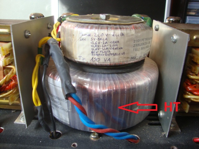

Un pote m'a amené un ampli "Gala Tube Audio" PP EL34, dont le transformateur torique d'alimentation vibre énormément provocant un bruit d'enfer !
Je n'ai pas trouvé le schéma, mais je m'étonne de la taille du transformateur (130mm x 55mm) ne délivrant que la haute tension 2 x 380 V, 400 VA (Alim HT redressée par deux tubes 5AR4 en //). 400 VA vous semble t-il la bonne puissance ?
Il y a t-il un moyen pour supprimer ou au moins atténuer cette vibration ?

et cet empilement de 2 toriques est bizarre.... N'est ce pas cela qui cause la vibration?
As tu essayé de les séparer mécaniquement?
Sur mes blocs classe A j'avais monté les transfos comme cela avec une tige filetée pour bloquer les deux transfos. Ça bruitait sévère. Mais si il y avait pas de vibration avant..... :roll: alors la...

Guy, Charly :J'ai désolidarisé mécaniquement les deux transformateurs et seul celui fournissant la HT "grogne". J'en suis d'autant plus sûr car l'ampli à un inter HT, les filaments alimentés, aucun bruit. Sitôt la HT en fonction le transfo HT "vibre". Je vais essayé d'inverser les phases d'un des transfos.
Fred974 : J'ai, par le passé, réalisé ce type de montage (empilement de torique sur une tige filetée), je ne me rappelle pas avoir constaté ce phénomène. Bon maintenant je monte des amplis à tubes, et j'ai la chance de connaitre un bon "fabricant" 8) , donc plus ce problème...

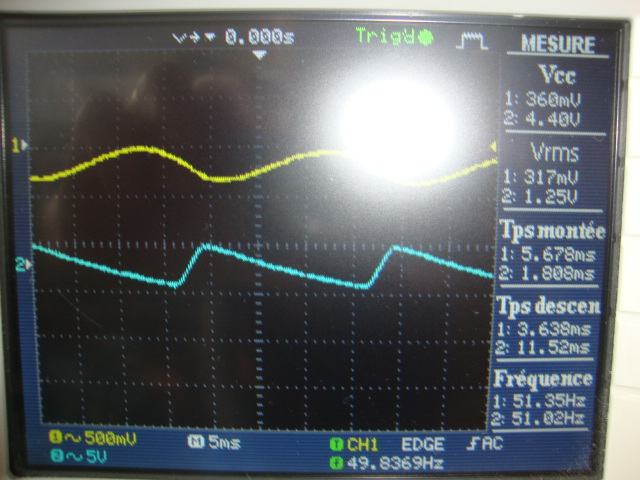

J'ai relevé ces courbes :
En Bleu (2 ; sonde sur position X10) à la sortie des 5AR4 (cathode). Tension mesurée 470V.
En jaune (1) après le self de filtrage. Tension mesurée 470V.
Tu vois quelque chose d'anormal ?
Cordialement, Dom.
 Sujet du message: Re: Gala tube audio PP EL 34
MessagePosté: Ven 19 Juin 2015, 19:46
Bonjour Dom,
J'avais peur qu'une seule alternance soit redressée mais apparemment tout va bien...ou du moins, les relevés semblent normaux.

Sur la vue prise au scope je lis 5ms/div...cela nous fait des cycles de 20ms, donc du 50Hz, donc un redressement mono-alternance...coupure d'une diode...
ou d'un secondaire TA, voir soudures des pins 5R4...

Bon sang, mais c'est bien sûr ! Si les deux alternances étaient bien redressées, j'aurais dû avoir 10 ms !
Pourtant, je suis un peu étonné, car avec deux 5AR4 en //, cela veut dire que les deux sont hors service ?! J'avais déjà vérifié les sorties du transformateur HT, juste un écart entre les tensions de sortie d'une petite dizaine de volts.
Cordialement, Dom.
