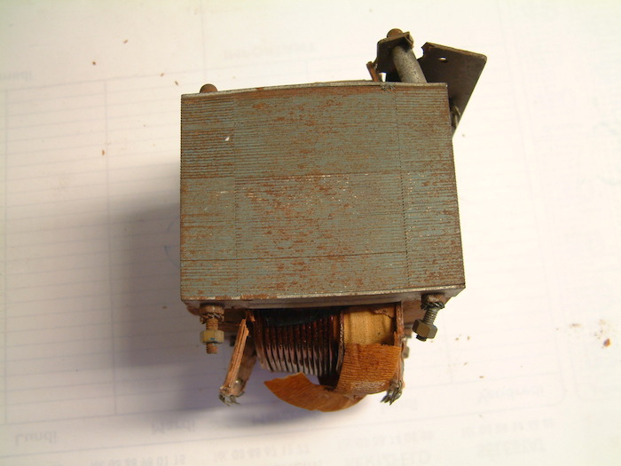

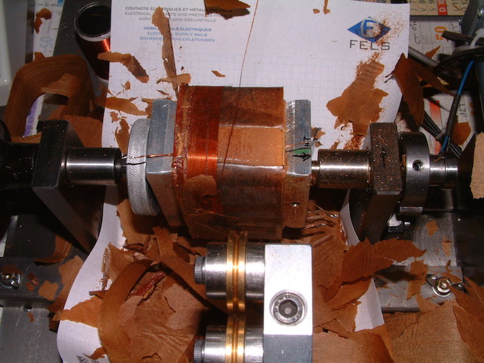

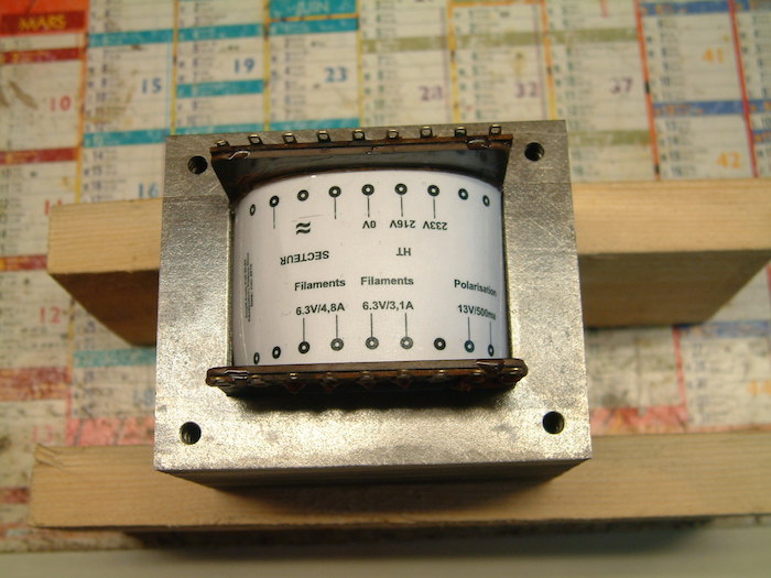

Mon transformateur d'alimentation est maintenant terminé, voici quelques photos des différentes opérations.
Le TR d'origine, plutôt en mauvais état, il faut refaire les flasques, en fait je ne récupère que le bobinage du primaire.
Avant de démontage, mise sous tension du TR et relevé des tensions, ce qui me permettra de recalculer mes nouveaux bobinages. Tension /nombres de tours = volt pour un tour.
Ma bobineuse est muni de compte tours.
Réalisation de deux flaques en Bakélite de 1mm d'épaisseur avec bornes de raccordement.
Première mise sous tension:
Tensions HT visé 210 volts, j'ai 216 v à vide, autre sortie à 235 v qui ne sera pas utilisé.
Tensions filaments mesurés: 6,45 volts à vide. Il y a deux bobinages, un pour chaque canal.
Tension 12 v : 13v mesuré à vide.
La partie haute du transfo sera équipé d'un capot ( en commande) et l'ensemble sera repeint.

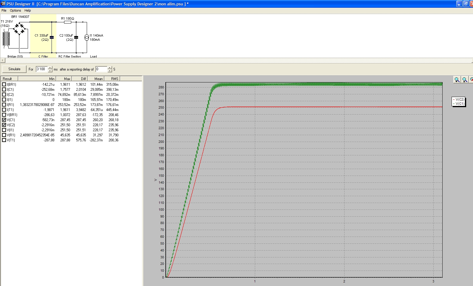

Pour déterminer la valeur des résistances après le condensateur de tête j'ai installé le logiciel PSU Désigner, c'est la première fois que je l'utilise !
J'ai 287 volts après les trois condensateurs de 100MF, je viens de m'apercevoir que j'ai mis 330 mf dans la simulation mais ce que je ne comprend pas :?: que met-on dans la valeur de la résistance des condos? J'ai laissé cette valeur sur 2 ohms ????
Pour la résistance du transformateur, j'ai mesuré le secondaire HT, valeur 16 ohms, Sur ce point aussi j'ai des doutes ?
Pour la résistance je trouve 180 ohms pour atteindre les 250v (251,5) pour une conso de 140 à 180 ma.
Vos avis sont les biens venus, merci d'avance.

 Sujet du message: Re: Conseils pour la réalisation d'un ampli à tubes
MessagePosté: Sam 18 Juil 2015, 18:07
Messages: 9431
Beau boulot déjà tub18
Pour répondre à tes questions et l'utilisation de PSUD2
voici un petit papier de Yves07
Je pense que tu y trouveras tes réponses
Ps ici très très chaud aussi et ça tourne à l'orage tub17 :mrgreen:

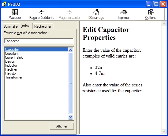

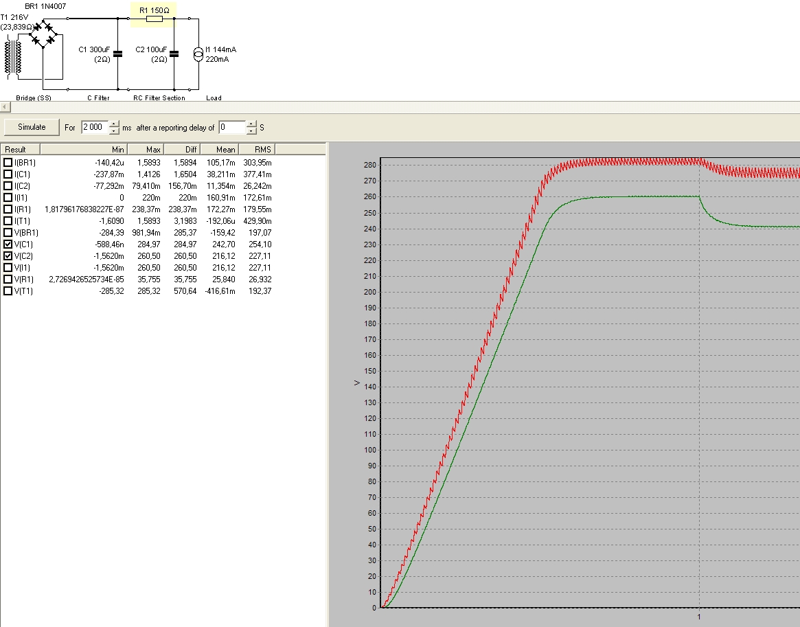

Merci Totof pour ce lien, maintenant j'ai compris comment déterminer la valeur de la résistance du transformateur, faut dire qu'Yves explique plutôt bien.
Par contre pour la résistance des condensateurs je n'ai rien trouvé, d'ailleurs lui même dans ces exemples a laissé la valeur d'origine de 2Ω et dans le menu d'aide de PSU je ne comprend pas non plus. :oops:
Menu d'aide de PSU sur la valeur des condensateurs et la résistance.
J'ai repris mes valeurs dans PSU maintenant la résistance du TR est de 23,83 Ω.

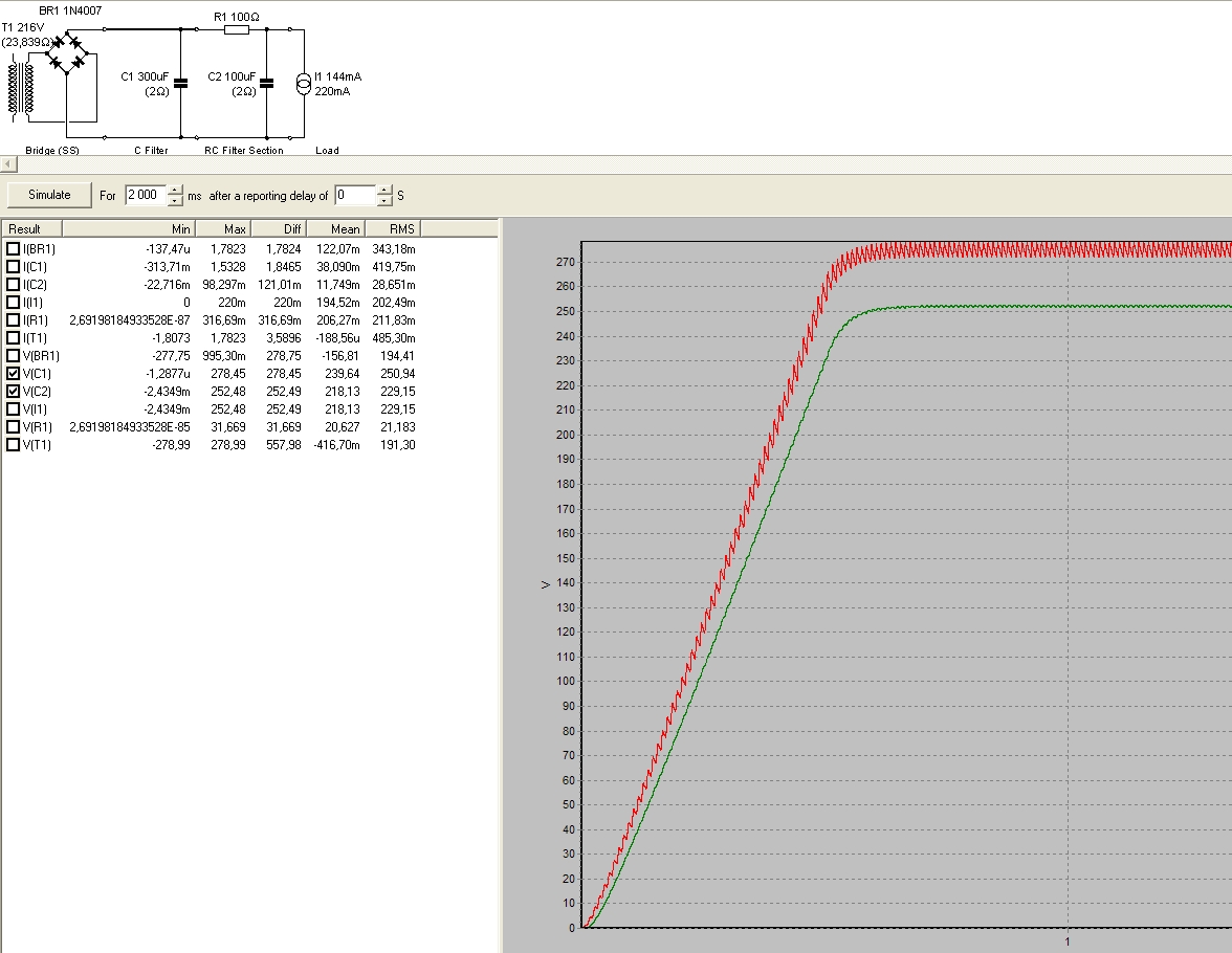

J'ai aussi recalculé la consommation mini et maxi sur la HT prévu a 250v.
Avec un Ip au repos de 29 ma (60% de IP max) plus un courant G2 de 5,5 ma, je trouve une conso de 34,5 ma par tube au repos. (4 tubes= 138 ma)
Au maxi de la puissance de 12w, 48 ma, j'ai 48 +5,5= 53,5 ma pour un tube, et pour 4 tubes 214 ma.
A cela je rajoute 1.6 ma de conso par triode pour la ECC83, total 6,4 ma.
Ce qui me donne pour la conso au repos une valeur de 138+6.4= 144.4 ma et au max de la conso 214+6.4= 220.4 ma
La résistance R1 après le condensateur de tête est maintenant de 100Ω pour une tension de 252 volts sur les plaques.
Si j'ai bien suivi la doc d'Yves le passage de la conso du mini au maxi se fait à 1 seconde, comme on le voit sur le diagramme, pas de chute de tension.
A moins que j'ai zapé un truc je pense que je peux partir sur ces valeurs, j'attends bien sûr vos commentaires.
MessagePosté: Dim 19 Juil 2015, 15:03
Messages: 9431
Pour ta résistance série , la réponse ce trouve dans les datasheet du fabricant quand elle est mentionnée
sinon avec un pont ZRLC on peut la mesurée , pas simple pour avoir la réponse , c'est pour ça qu'en
général on laisse la valeur par défaut :mrgreen:
Joins ton .pst , c'est bizarre que le step sur la conso ne se voit pas , y a un truc qui doit pas passer :oops: :oops:
Bonne suite
MessagePosté: Dim 19 Juil 2015, 15:04
Pas de chute de tension tub13 augmenter l'intensité de 0,1A dans 100Ω devrait faire baisser la tension de 10V !
Vérifie bien le temps de bascule de ta source de courant de I1 vers I2, PSUD bug de temps en temps et change cette valeur ou « l'oublie ».

Merci les gars tub18 , je me disais bien qu'il y avait un truc bizarroïde, un coup de fatigue avec cette chaleur suffocante tub17, et j'ai pas cherché à comprendre, :oops:
Evidemment si je laisse le temps de bascule de la source de courant à zéro, ça ne le fait pas :lol:
Voici donc la bonne version, du coup j'ai dû rectifier la résistance R1 à 150 ohms la tension variant de 242 à 260v.

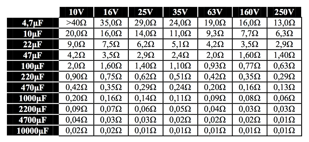

Pour info voici un petit tableau qui nous sera bien utile dans PSU, il donne la valeur de la résistance d'un condensateur de bonne qualité (neuf)
Il faut savoir que la résistance ESR (Résistance série équivalente) augmente avec un condensateur dont l'électrolyte a vieillit et desséché.
Avec une résistance élevée la charge du condensateur se fera moins bien et on risque de voir apparaitre une onde résiduelle.
Edit de Totof pour rendre le fichier directement lisible :wink: tub18 tub18

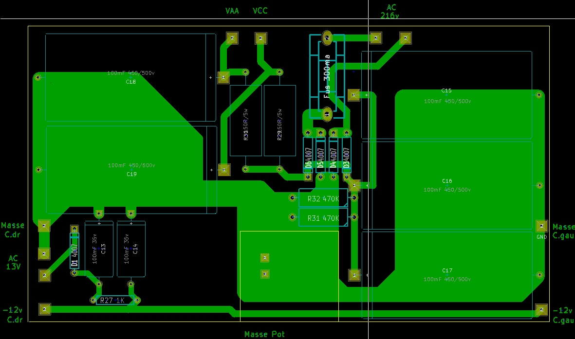

Première étape, installation du logiciel Kicad, et quelques jours de prises en main plus tard...

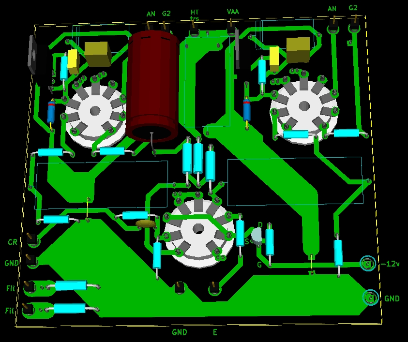

Voilà mon circuit à l'écran tub15 . Comme je le disais un peu plus haut mes trs sont à prises UL, donc mes sorties G2 ne sont pas reliées à la HT ni au condensateur de 1,5uF, (mais celui ci reste connecté sur la HT), malgré tous pour un trs sans prises UL on peut raccorder les G2 via des straps à la HT.
Les composants seront soudés coté pistes, c'est pour cela que j'ai choisis des condensateurs axiaux pour faciliter la soudure.
Des plots seront collés cotés supports pour la fixation sur le châssis, ça me permet de les positionner où je veux.
Voici les premières images du CI, qui reprend le schéma dpp d'Yves.
La vue en 3D, il manque trois condos hors dimensions et pas trouvé dans Kicad.
Il y aura donc deux modules identiques de ce type et un troisième pour l'alimentation.
Voilà pour l'instant si vous sentez le courage de chercher l'erreur ..... merci d'avance.

Pour en terminer avec les circuits imprimés voici celui de l'alimentation.
Et maintenant il n'y a plus qu'à se remonter les manches :?

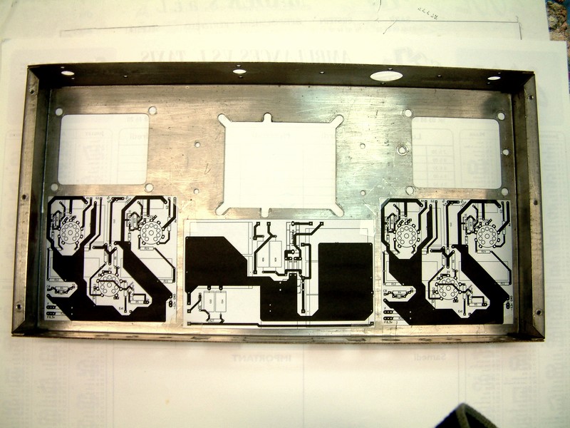

Voici le positionnement des circuits imprimés sous le châssis.
Les trous des tubes sont d'origine sur le châssis, j'ai adapté les circuits en conséquence.
J'aurais une question en ce qui concerne l'orientation des transfos de sortie (Millerioux HH18B), comme ils sont dans un boîtier non démontable, il m'est impossible de voir l'orientation de la bobine, pour déterminer le positionnement par rapport au TR d'alimentation ?
