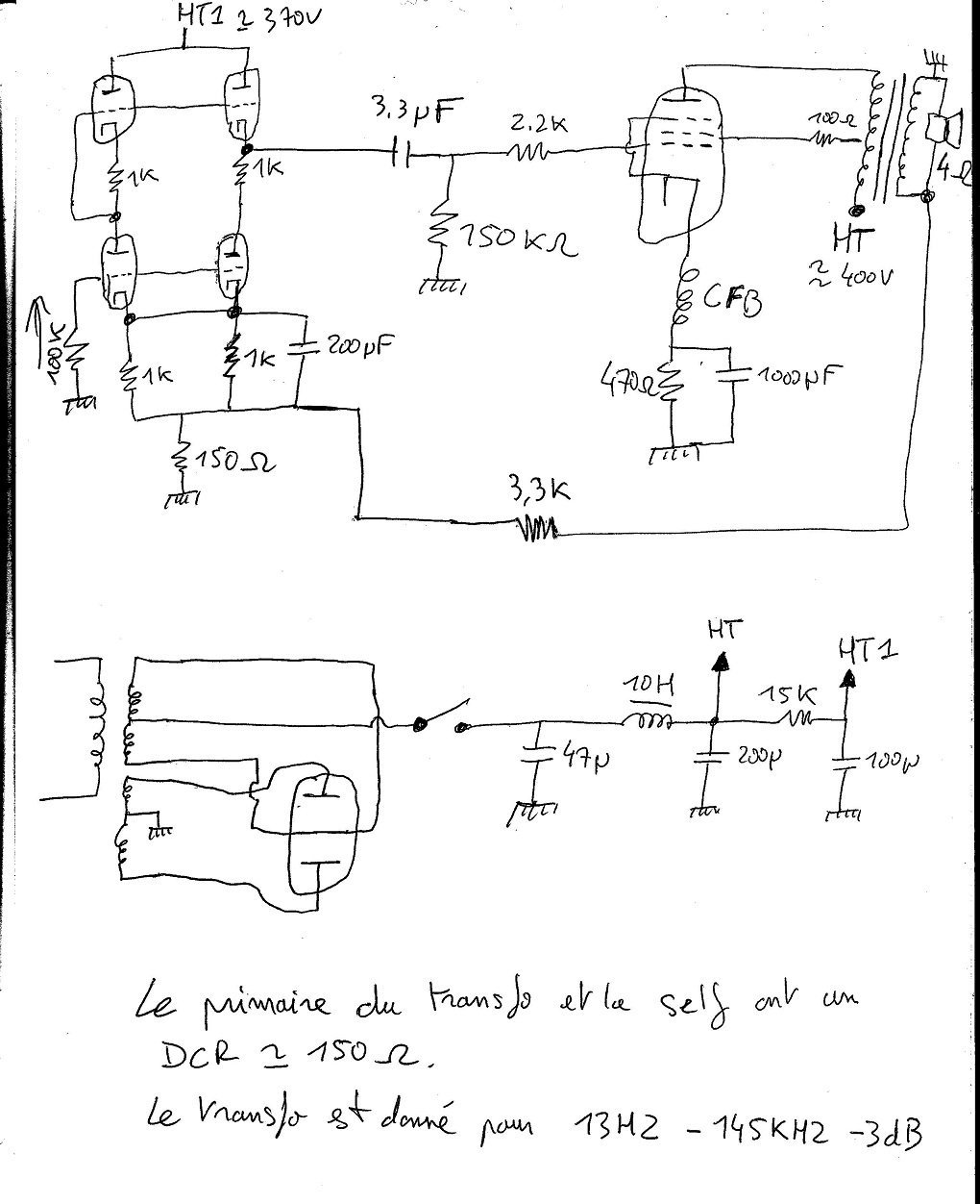

voici le schéma du SE:
j'ai pas LT Spice, et j'ai failli me faire recaler de la 2ème année de maternelle à cause de mes dessins catastrophiques, merci d'être indulgent :)
@Erato: non je n'ai pas mis de résistance avec les 5U4GB, je pense que je devrais
En plus l'inter ne doit pas être bien là, ça doit arquer sévère avec la self, peut-être sur le chauffage de la 5U4GB?
Le transfo de sortie est donné pour 13Hz - 145KHz -3dB, à moins que le constructeur soit fantaisiste, ça devrait aller. Mais bon là j'ai rien pour mesurer, il me faudrait un autre transfo pour comparer, mais bon à la Réunion ça court pas les rues! Si un Réunionnais passe par là :)
http://www.sacthailand.com/Transformer_Output.html
@Totof: CFB + UL j'avais vu ça sur le net, ça s'appelle "super triode mode" je crois, je te file le lien:
http://www.mennovanderveen.nl/eng/ul40-mod.html
apparemment ça permet d'avoir une impédance relativement comparable au câblage triode.
j'espère que ce schéma va pouvoir aider, je suis tellement désespéré que j'ai branché le caisson tout pourri d'enceintes de PC pour avoir un petit soutient :/
merci
 Sujet du message: Re: 1er ampli à lampe: conseils bas du spectre sonore
MessagePosté: Dim 01 Mar 2015, 14:06
Messages: 626
Bonjour ami de la réunion. :oops:
Peut être baisser le Condo de 3.3uF. Il me paraît vraiment élevé. Mais je me trompe peut être comme d'hab. J'aime bien l'étage d'entrée. Je crois l'avoir déjà vu quelque part. tub13
Clt
Fred.
MessagePosté: Dim 01 Mar 2015, 15:35
Bof en PP oui, Mr VDV à pondu plusieurs papiers sur ces montages "hybrides", mais en SE c'est une
autre approche , l'UL est une forme de CR aussi donc tu jugulle le tube si mal maîtrisé
pour info les PP avec CFB et UL de Mr VDV ont les écrans croisés :wink:
Dans ton schéma on voit déjà beaucoup de chose ,
comme l'a indiqué Fred974 , le condo de liaison est trop gros AMHA
ton condo de tête après la valve me paraît démesuré fasse aux datasheet et le maximum admissible
ton étage d'entrée est plus que compliqué , une pentode aurait suffit :oops: :wink:
ton tube final mériterait une polarisation fixe par tension négative sur la grille avec le CFB, là avec une pola automatique
et un condo de 470µ tu rajoute encore une sorte de CR locale
Regarde ce que donne la simulation de ton alim avec PSUD2
Ce sera déjà très instructif au niveau des effets sur le TA
Ton TRS peut sortir facilement peut être ta BP annoncée , mais ton maillon faible est ton enceinte
un Bas rendement créez pour des amplis à transistor doit généralement demander vun bon facteur
d'amortissement , ton SE doit largement peiner sur ce point AMHA :oops: :oops:
Sans vouloir être rabat-joie, peut être tu pourras l'améliorer mais n'en attends pas des miracles
un PP ferait probablement mieux :mrgreen:
On devrait toujours concevoir sont installation de la pièce ==> enceinte ==> ampli ==> vers la source
ça n'a rien de magique, c'est juste une question de bon sens
Bon après midi
MessagePosté: Dim 01 Mar 2015, 16:59
Messages: 491
bonjour
bienvenue Moloch
ton inter est mal disposé,ta valve ne doit pas apprécier la charge brutal du condo,elle est faite pour monter lentement en tension.
si c'est une tempo il faut mettre l'inter sur l'alimentation filament de la valve,bien qu'une tempo ne sert pas a grand chose surtout avec un redressement par valve.
si c'est un stand-by il faut le monter aprés le dernier condo mais dans ce cas le tube final ne va pas aimer,le mieux pour moi est de supprimer cet inter.
pour la 5U4GB la capacitée maxi est de 40mf.
MessagePosté: Dim 01 Mar 2015, 20:40
Clt
Fred.
Oui 3.3µF c'est 10 fois trop! Mauvais pour la qualité globale.
de même les autres capas semblent aussi un peu fortes.
Le montage d'entrée est une variante de l'Aïkido...cher à certains pigistes étazuniens* :roll: .
amha, compliqué pour pas grand chose vs un SRPP bien étudié. Mais cela marche surement très bien, donc pas de raison de changer si c'est fait ! :mrgreen:
Le manque de basses peut venir des enceintes - 40 Hz c'est déjà très bien mais pas excessif. Du bon grave surement mais pas des grosses basses qui cognent. Pour cela il faut des 38....un petit caisson peut-être.
La place des enceintes signalée par Yves vaut aussi quelques dB dans le grave?
Hormis le transfo de sortie que je ne connais pas, on ne peut vraiment pas accuser le montage avec tous ses µF ! 8)
*Mon (notre) pote Broski pour le nommer :| .
MessagePosté: Lun 02 Mar 2015, 06:42
Inscription: Sam 28 Fév 2015, 05:49
Messages: 92
Localisation: Nancy
@P BEN, pour le SRPP "gomez" d'entrée, ça permet d'avoir le gain du SRPP, avec Zout=RP/µ au lieu de RP/2 je crois avec le SRPP traditionnel, tout ça en étant indépendant de la charge, je voulais mettre toutes les chances de mon côté pour mon 1er ampli :) peut-être à trop sur-dimensionner c'est clair.. erreur de débutant! Je vais rectifier le tir et faire quelques essais!
Tu as raisons pour les enceintes, c'est pas fait pour "cogner" dur, de toutes façons c'est pas vraiment mon truc, mais à la Réunion j'avais le choix entre des B&W bas-rendement, des Klipsch RF-82, ou des Davis. Les Klipsch ça descend très bas, mais c'était un peu "brouillon" quoi que très doux dans les voix, et un peu "coin-coin" au-dessus, les Davis me semblait moins colorées, avec un rendement de 95dB (surement pas dans les graves c'est clair), alors je suis sortis du magasin avec.
Pour la petite histoire le gérant voulais me vendre des câbles HP à 2000e, qui exprimait le "velouté" des violons, évidemment aucune différence à l'écoute, y'a quand même des barjos :)
@Alain93: merci pour le tuyau, je vais changer l'inter sur le chauffage, j'ai été négligeant là-dessus :? ça m'a permis de voir un joli feu d'artifices :)
@Yves07: j'ai changé les enceintes de place et là: MIRACLE tub15 J'ai enfin des basses! je pense que je vais encore passer pas mal de temps là-dessus, par exemple je suis debout à la place d'écoute tout va bien, je m'assois, plus de basses... Je me rapproche c'est mieux, je bouge d'un mètre à gauche c'est moins bon... ça va me rendre fou ce truc!
@Totof: oui c'est vrai pour toute la chaîne d'ampli j'ai fait un peu ça à l'envers, mais bon à la Réunion on a pas tellement le choix des enceintes, et je voulais un SE pour voir le son que ça faisait, dès que j'ai un peu de $$ je vais me bricoler un PP pour voir :)
merci pour tout, je pense que je vais creuser la piste du placement des enceintes, ma copine va encore râler :)
petite question subsidiaire: est-il possible de faire un SE à correction différentielle, avec les forts déphasages aux extrémités du spectre?
MessagePosté: Lun 23 Mar 2015, 20:39
Inscription: Dim 07 Déc 2014, 16:09
Messages: 22
Localisation: Lyon
Étant donné que la 5U4-GB est une diode à chauffage direct, il est préférable d'avoir une tempo ou un standby (mais je vois que cette question fait toujours débat :wink: ). Si standby, alors l'insérer sur l'enroulement du chauffage.
Dans la datasheet de General Electric, tu trouveras un tableau intéressant (rating chart III) qui te donne un graphique R-à-insérer-en-série-sur-l'enroulement en fonction de la tension d'alimentation.
Pour finir, il y a cette formule de la Rtotale que voit la diode (enfin les anodes) en série : Rt=R+Rs+Rp(Ns/Np)² où R est la résistance à ajouter si nécessaire, Rs, la résistance dc du secondaire, Rp, la résistance dc du primaire et (Ns/Np)² le rapport de transformation inverse (1/K²) puisqu'on est dans le sens primaire vers secondaire.
Bon courage!
<- P.G. ->
MessagePosté: Lun 23 Mar 2015, 21:14
Si l'ampli était à la traîne à cause du facteur d'amortissement, il y aurait trop de basse, un son boomy et le bas medium du spectre à la ramasse, le HP étant trop étouffé par les flux d'air issus des membranes flottantes.
Pas assez de basse est mieux que trop, et indique une situation plutôt saine.
Personnellement, je mesurerais le facteur d'amortissement, et en fonction du résultat essayerais de le réduire en diminuant la contre-réaction globale. Idéalement une mesure de réponse serait bien pour vérifier si le manque de basse est à partir de la montée d'impédance du boomer.
