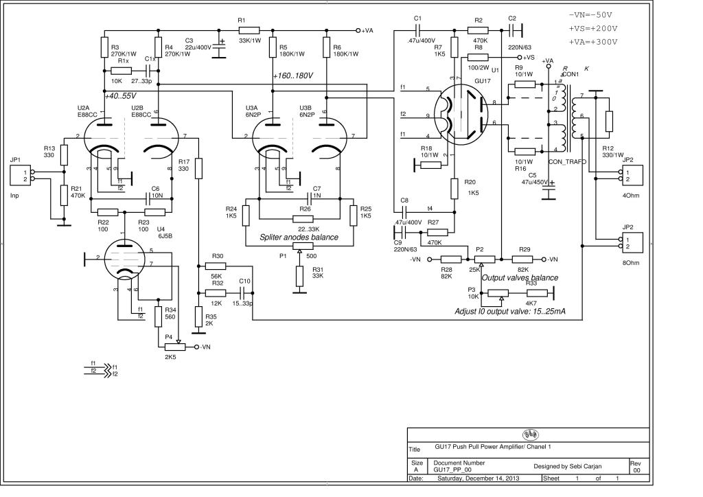

Je vais essayer de vous présenter mon amplificateur avec GU17 de lampe, GU17 appelé superbas! En fait GU17 est similaire à QQE03 / 12.
L'histoire de cet amplificateur a commencé il ya plusieurs années quand je faisais la première version, publiée sur elforum (forum roumain).
L'amplificateur est une structure différentielle, l'étage d'entrée est réalisé avec E88CC courant continu couplé à côté de la chaussée. Ce plancher est fait avec une double triode tous 6N2P.
La difficulté réside dans le choix à double triode comme identiques dans la même bulle, en raison de la structure et de courant continu couplé différentiel amplifié relativement importante.
L'étage de sortie est réalisée avec une tétrode double RF classique, GU17.
La tension d'alimentation est stabilisée à la fois l'anode et la négativité avec un circuit à retard en connectant le 10..20secunde de tension d'anode. Anode ondulation de la tension en dessous de 40 mV le courant est 300mA. Tension de chauffage est une alternative, avec la moitié de ceux d'enroulement à la terre. Sortie Brum est pratiquement incommensurable.
Avant de pouvoir cliping est environ 9W-sinus d'un coefficient de déformation de moins de 1%.
Bande de fréquences avec des écarts de +/- 1 dB pas plus élevé, il est d'environ 20Hz..35KHz. De toute évidence, la gamme de fréquences est beaucoup plus grande, jusqu'à 60 kHz à 3 dB
Le son est très belle, basse veloutée et les aigus avec une finetze extrême. En l'absence de signal de pratiquement ne facture pas de bruit.

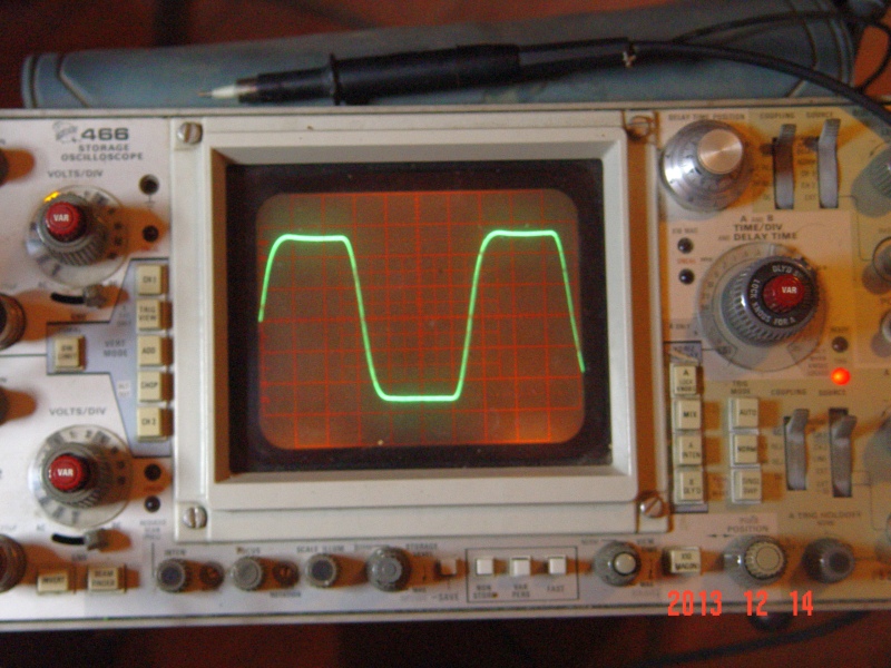

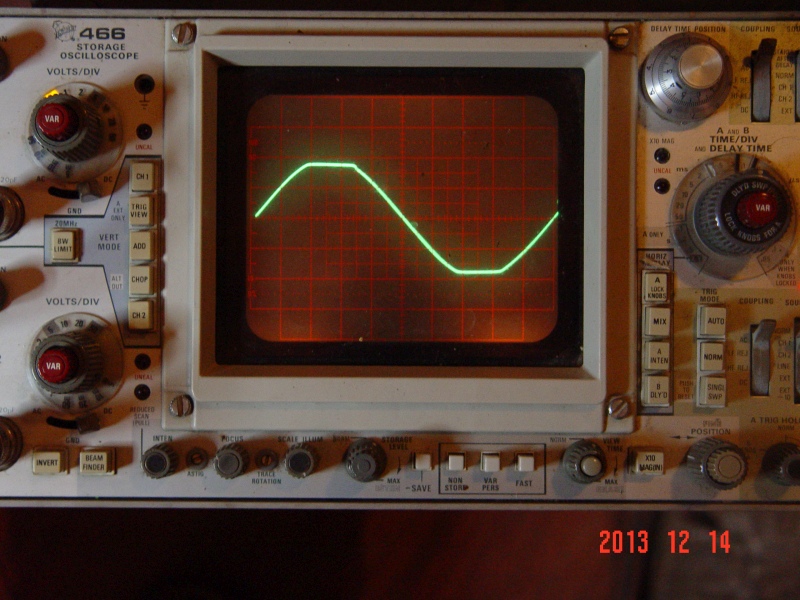

Affiches et certains oscillogrammes!
PS: Les mesures ont été faites avant clipping (Rload=4Ohm). Je vais poster une oscillogramme en clipping.

Commentaire: L'amplificateur pendant l'essai avec 20Hz!
20Hz_demo.jpg [ 216.16 Kio | Vu 7940 fois ]
Commentaire: 1KHz, sinus!
1KHz_sin_1.jpg [ 223.6 Kio | Vu 7940 fois ]
Commentaire: 20Hz, rectangulaire!
20Hz_2.jpg [ 219 Kio | Vu 7940 fois ]

J'aime bien le schéma global de cet ampli , un peu compliqué a mon humble avis, mais
on y retrouve quelques bonnes pistes :mrgreen:

J'ai un peu regardé ton schéma et un détail m'interpelle.
Premier étage, schmitt d'ECC88 (avec une source de courant à tubes nano 6J5B) chargé à 270k avec seulement 40V sur les plaques puis une liaison directe vers un différentiel de 6N2P tub30 Ensuite, des liaisons de 47µF ?!? vers les GU17 ? :shock:

Grégoire, en fait, ils sont .47uF, que 0.47uF ou 470nF.
Oui, le premier amplificateur différentiel a 270K dans anode pour un gain légèrement plus élevé et de fournir le potentiel de grilles de sol avec 6N2P! ECC88 a une relativement petite miu, mais il est un très petit bruit lampe. 6J5B peut être remplacé par un source de courant constant avec transistor.

Pourquoi faire une alimentation si complexe ?

Tout d'abord, un régulateur de tension (stabilisateur) est plus compétitif que le meilleur inducteur. :)
Ensuite, une bonne alimentation devrait fournir un bon abri de tension d'entrée et les variations de charge. Un stabilisateur de tension assurer ces objectifs.
Bien qu'une bonne pentagrid pas besoin de stabilisation de la tension, étant une source de courant commandée, je opté pour cette solution pour les autres avantages énoncés.
Les filaments sont fournis avec une alternance de lampes de tension dans ces conditions, hum est incommensurable.
En ce qui concerne la source de ce personnellement, je ne le vois pas compliqué! Toujours commencer par la qualité de conception de l'alimentation. Ainsi débarrasser d'un mal de tête!
En outre, il fournit un petit système d'automatisation, de sorte que lorsque la tension négative est présent va commencer un retard pour le raccordement de la tension d'anode. De cette façon, il y aura du bruit est de connecter les enceintes à l'amplificateur.

PS: Q3 assurer une protection contre les surcharges. Les condensateurs de découplage tous seront chargés lentement, avec un courant constant.

Bien sûr, il peut changer la source de courant constant avec des transistors bipolaires ou MOSFET (JFET). Les performances de l'amplificateur ne change pas. Je l'ai testé!
Je opté pour cette solution pour être "toutes les lampes"!
Grégoire, en effet, vous pouvez opter pour la solution à l'inducteur qui est très bon. Je voulais un plus legere amplifié. Et si l'amplificateur est très lourd, parce que les transformateurs sont lourds.
Régulateur de tension de schéma est classique. Il semble compliqué car il a une source de courant constant (Q4) qui alimente le collecteur du transistor Q5 (amplificateur d'erreur). Ce pourrait être une simple résistance, mais cela aurait signifié une plus grande ondulation. Q3 peut être levée et conçu pour protéger la surcharge. Ce pouvoir devient aussi simple que possible.
Le mécanisme reliant la tension d'anode faire exactement comme vous l'avez dit, assurer d'abord la tension négative et puis connectez tension anodique après quelques secondes (shorts de tension de référence de Q7).

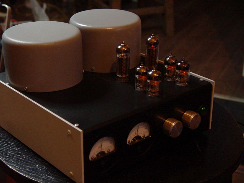

Transformateurs de sortie toroïdaux sont, un peu plus grande (petite inductance de fuite), fait par une société roumaine, avec Ra-a = 10KOhm. Je mets une photo de transformateurs sur le premier amplificateur je l'ai fait avec ce schéma.
Aaah c'est une alimentation asservie, c'est sûr qu'entre ça et le PSRR des étages différentiels, ce doit être très silencieux.

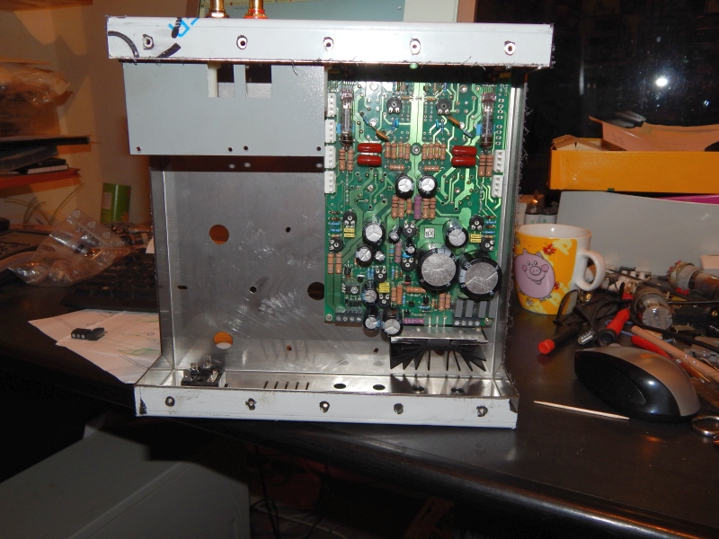

À quoi servent les circuits intégrés sur la petite carte tub13 je ne les vois pas sur le schéma :roll:
