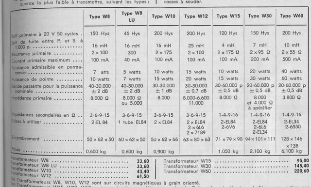

Salut Grégoire ...
Non , je connais ce problème , je l'ai déjà eu , sur les Datasheet des 6V6 on peut croire qu'avec 280V et 8K PtoP on peut sortir 14Watts , mais c'est faux , ça se voit sur les courbes d'ailleurs , même si tu descends à 50V plaque sur les plus gros swing (ce que je ne fais pas) avec une droite de 4K tu as du mal à faire 10W .... Il faut effectivement au moins 360V pour faire 10 Watts.
Et aussi une CR ne réduit pas la puissance disponible mais seulement le niveau d'entrée ...que tu peux toujours augmenter
Par contre j'ai bien l'intention d'installer une polar fixe pour le push dans le version définitive.
Mais je suis surpris par la qualité des basses obtenues avec le push dans cette config . Le W10 fait presque 1Kg (et vaut 43Francs et 40 centimes) :roll: :
