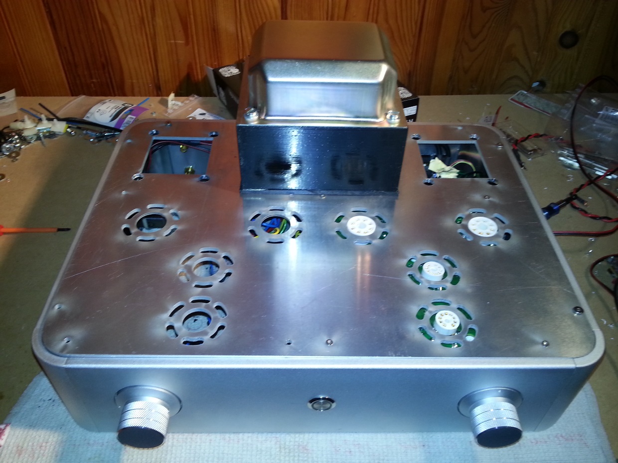

Projet est en train de démarrer (bien avancé en fait), va bien falloir occuper les longues soirée hivernale :) . Un Push-Pull de KT88 (commutable Pentode -Triode) de quoi bien secouer mes FH.

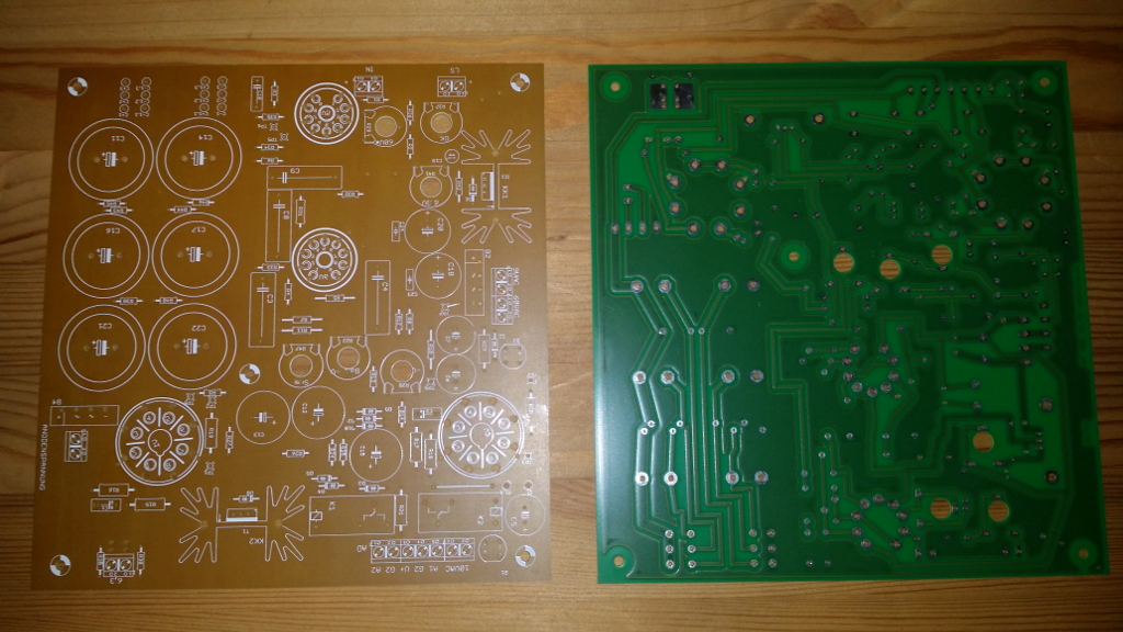

Pas de câblages en l'air pour ce montage, mais deux circuits imprimés supporteront tous les composants, Les Circuits imprimés ont été achetés sur un site commerçant Allemand (pas de chinoiserie pour ce montage) et mis au point par un allemand.
Pour ma part une fois fini l'ampli ressemblera à quelque chose à cette modélisation, boitier acheté chez Audiophonics.

les cartes qui supporteront tous les composants :)

Beau châssis en tout cas, si la réalité ressemble à la vue 3D il sera sympa cet ampli :wink: tub18

Effectivement il est joli tub18 tub18
