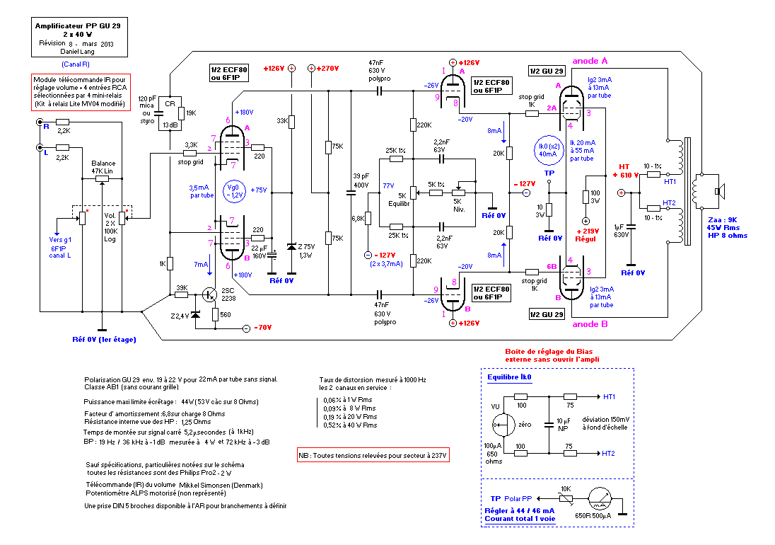

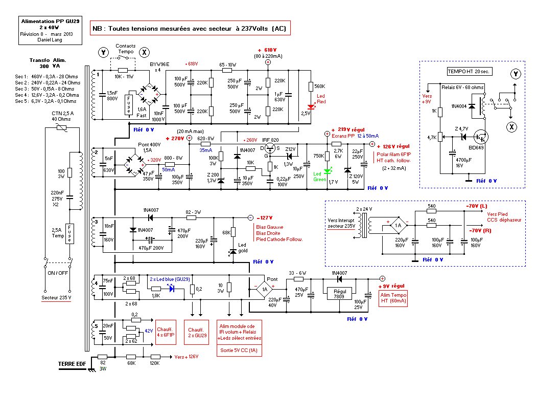

Je ne sais pas si tu l'as, mais il y a 2 versions de mon GU29 ...
La 1ère en 2x 80 W PPP que tu connais déjà, mais c'est peut-être superflu pour tes besoins ...
La seconde version 2 x 40W PP qui pourrait peut-ête mieux te convenir ??

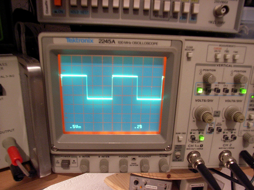

Ce sont des "vrais" watts (type fer à repasser ...) mesurables en sinus sur une heure minimum, sur charge résistive, pein pots avec un taux de THD et un FA respectable ...
Mais les réalisations de Pascal sont Tip-Top !!!
Les schémas du PP 40 W

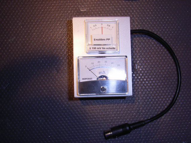

La "boite" externe pour le réglage débit et l'équilibrage du Bias des GU 29 en PP.
Elle se connecte avec une fiche DIN mâle à l'ampli ... et avant cette fiche DIN femelle sur l'ampli, j'ai mis un petit inverseur double (à point milieu "nul"), pour commuter l'étage final D ou G ...
Je trouve que les galavanomètres intégrés à l'ampli, c'est pas très beau et ça fait matos made in China ...
NB : le TA et les TS sont bobinés "sur mesure" par Erato, évidemment ...

Tu connais le push de GU19 déjà, 20W dans 8ohms, FA=35 mais tu peux choisir ton FA en changeant le tube de la CDiff. Il y a le PP de KT66 de Diafan qui déménage, le push de 6L6 de Yves … manque un EL34, on n'aime pas trop ce tube sur le forum :D
