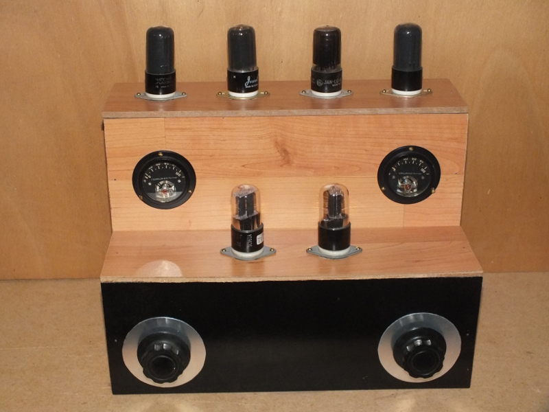

j'ai réalisé quelques maquettes, voici l'édition 3 :

 Sujet du message: Re: mon ampli piano en PP 6V6

hello Jean Luc
alors d'abord les compliments: c'est très chouette et ça a de la gueule! continue
et si je peux me permettre je crois que ton design mériterait de traiter à fond l'esthétique (comme les anciens :-): les champs des planches, ainsi que les joints que je crois voir me gènent un peu... mais c'est peut-être la photo?
<edit>Pour l'alim, ça semble pas mal, mais il faut coller le plus possible aux valeurs de Patrice si tu as retenu son schéma, sinon ce n'est pas le même ampli :-). Attention, un transfo d'alim n'est pas vraiment une self à cause de l'entrefer. Par ailleurs en voyant la photo je ne suis pas sûr que tu aies mis en oeuvre son astuce (partagée par d'autres) de mettre le self sur le négatif et non sur le positif comme on voit si souvent. Ca n'a pourtant que des avantages! </edit>

La photo du poste, est une maquette fait rapidement avec des chutes de planchers pour valider l'aspect général.
J'ai noté à mettre la self sur le négatif.
MessagePosté: Jeu 21 Jan 2016, 22:06
super :-)
j'avais peur de t'avoir vexé avec mon commentaire. Pour une maquette, c'est carrément top 8)
MessagePosté: Ven 22 Jan 2016, 10:07
C'est vraiment intéressant comme design, ça permet de bosser dedans facilement, ça a une bonne tête, on peut planquer les transfos à l'intérieur … à méditer.

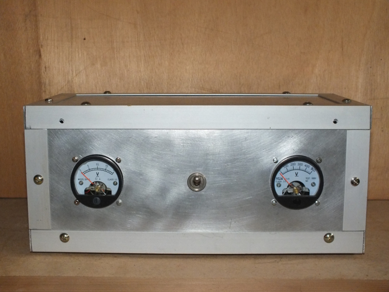

voilà, l'alimentation est terminée :
MessagePosté: Dim 07 Fév 2016, 05:18
Messages: 626
Chouette.
Qu'utilise tu comme connectique pour le transport de la ht.?
sTP
Fred.
MessagePosté: Dim 07 Fév 2016, 08:00
Good!
J'ai un doute en voyant ta self: tu n'as pas détolé pour laisser un entrefer?
