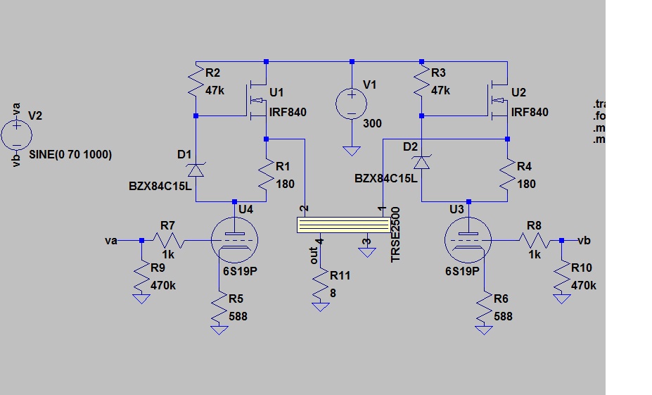

Apres le dac, je me lance dans l'étude d'un pp et pourquoi pas finir par le réaliser. :mrgreen:
L’idée de base est celle là. Le procédé est utilisé normalement pour les triodes à faible recul de grille. :oops: tub18
Chaque triode aura une CCS dans l'anode qui fait office de charge. Zp. De ce fait, j'en ai tracé ma Droite de charge pour une Zp de 2.5K. en rouge
edit. Merci Guy.
J'en ai déduit un PF.

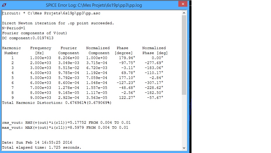

Première simu. :oops:
Rapport log.
Que neni. C'est encourageant. 70Vcàc de swing pour 8W et 0.61% de disto. :shock:
Mais le Pf ne corresponds pas au calcul. Faut que je trouve pourquoi. tub13
fred.

Attention, en push pull, si tu charges ton tube avec 2500 ohms plaque à plaque, alors chaque tube n'utilisant que la moitié des enroulement du primaire, la R réfléchie étant proportionnelle au carré du rapport d'enroulement, c'est Zpp / 4 que tu vois ( × 2 quand les deux tubes conduisent ensembles car leur impédance en série s'ajoutent, donc Zpp / 2 en classe A ).
En bref, si en classe A alors charge pour chaque tube = Zpp /2, en classe B, charge = Zpp / 4. C'est pour ça qu'on a pris des TRS de Zpp = 5k pour ce push ;)
 Sujet du message: Re: pp 6s19p
MessagePosté: Lun 15 Fév 2016, 10:57
Messages: 626
salut Gégoire totof Guy et les audiyofans addict :mrgreen:
@ gregoire
Si tu regarde le schéma le signal passera a travers le transfo et la ccs. du coup ma charge globale sera de 5k. en gros. en tout cas je l'ai compris comme ça. j’ai essayé pas mal d’impédance de transfo via simu.. 1k 2k 3k 4k 5k 8k. puisque je ne savais pas le calculer. :oops: la meilleur disto et puissance obtenue est pour 2.5k. tub13 si je mets 5k de charge pour le Trs, je sors que 4W grand Max avec 1% de disto.
D'ailleurs ce calcul de Trs est encore resté sur ma calculette. tub18 Et je sais toujours pas comment faire le calcul de l'impédance reflechie :oops: :oops: C'est pour cela aussi que je n'ai pas encore avancé dans l'étude.
Si quelqu'un pourrais m’éclairer d'une douce Lumière. tub19
Totof
je suis radin. d'ailleurs cela va bien avec mon nom. Grondin. Si il a moyen de moins dépenser je suis partisan.
J'essaierais de réduire la facture ce soir.
fred
tub17
MessagePosté: Lun 15 Fév 2016, 11:09
hello Fred
peux tu expliquer, je ne comprends pas ta question sur l'impédance réfléchie?
par ailleurs quand je regarde ta droite de charge, je ne comprends pas comment tu l'as tracée.
Pour moi une charge de 2500 doit correspondre à ceci (en rouge) (300/0.120).
MessagePosté: Lun 15 Fév 2016, 11:12
Hello Fred974
Pour l'impédance réfléchie c'est la R de charge au secondaire multipliée par le rapport de transformation au carré
et pour la droite de charge tu trace dito sur ton graphique et en fonction de ta topologie
si j'ai bien suivi les explication de P Ben sur le fil SRPP dans ta config c'est comme pour un SE :oops: :oops:
Message croisé avec guy concernant ta droite de charge :oops: :twisted:
Onglet recherche et mot clef Droite de charge en triode ou droite de charge en classe AB1
MessagePosté: Lun 15 Fév 2016, 11:19
Messages: 626
pardon pas l’impédance réflechie. Je me suis mal exprimé. Limpédance que le primaire du transfo devrait avoir dans l'optimum. Grégoire parle de 5k mais ici cela me semble bien trop.
Et Guy.
Bein voila pourquoi la simu et le réel ne correspondait pas. je me suis gourré. Je ne devait pas être dans mon état normal. Ma droite de charge correspond à une pente pour 2.3k. tub17 :oops: :oops:
Désolé. et merci
fred.
MessagePosté: Lun 15 Fév 2016, 11:36
hello Fred
plus fondamentalement je ne comprends pas ta CCS dans l'anode...
Une charge d'anode utilise au contraire la variation de Ia pour transmettre le signal amplifié.
La variation de courant est une bonne chose. Pourquoi veux tu la contrarier? y a un truc qui m'échappe là.
