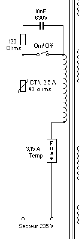

Une discussion sur la chronologie des allumages à été plusieurs fois discutée ici
Ce que les tubes apprécie c'est une montée progressive de la tension , une tension
négative importante au démarrage qui se réduit pour atteindre le point de fonctionnement
est souhaitable quand on travaille en polar fixe , en automatique c'est plus vers une
alimentation "bien calculée" en terme de temps d'établissement des tensions , comme par
exemple avec des alims stabilisées te régulées pour les écrans , et tube d'entrée ( driver, déphaseur etc )
Les tubes n'aime pas les applications violentes style 0==>150 puis 150==>300 , n'aiment pas les à-coups :mrgreen:
Pour faire simple sur le DPP d'Yves la solution d'une CTN et d'un réseau R-Cx2 sont quasi indispensable
pour tranquilliser son esprit , voir schéma ci-dessous
Pour en discuter hein :oops: :wink: , c'est un peu à l'opposé comme solution

Jouer sur la montée des tensions d'écran, c'est non, (même si c'est élégant) car je veux garder la possibilité de tourner soit avec les écrans à la HT, soit en UL sans créer une usine à gaz.
Totof : j'ai plusieurs questions/réflexions sur le montage R-Cx2.
- même si le condo de 10nF a un grande impédance (+/-300k), il laisse passer un petit mili-ampére en permanence. Un écolo puriste dira que ce n'est pas bien (même si en fonctionnement le rendement de l'ampli est lamentable).
- en régime établi l'ampli avale ses +/- 100 watts et donc présente une impédance de +/-500 ohms. Même si à première alternance de la mise sous tension, il n'y a que la résistance du cuivre (peut-être 30 ou 40 ohms), la resistance monte très vite à 500 ohms et la limitation de courant par la CTN de 40 ohms ne semble pas significative pour réduire les courants au secondaire. Me trompe-je?
- question bête pourquoi le x2 dans le nom du montage R-Cx2?

Le réseau R-Cx2 as pour but de travailler a l'extinction et x2 pour les condensateurs prévu
pour etre instalés sur le secteur , le réseau absorbera les pics liés à l'extinction
La CTN n'a pour but que de "freiner" le démarrage , éviter l'appel trop brutal du courant
au basculement de l'inter :mrgreen:
Pour plus d'info il faut lire certains posts via la rubrique recherche :mrgreen:
comme celui-ci
ou celui-là

Bon, j'attaque les lectures conseillées mais je pense que cela va finir en CTN...
