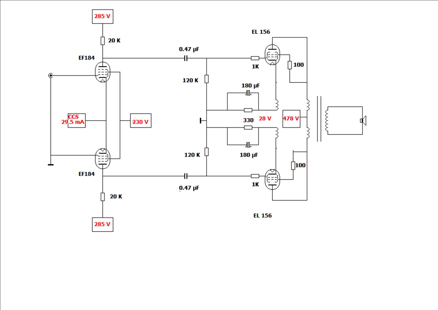

Mon nouveau fournisseur d'accès fonctionne au bout d'un mois :x .
Voici un petit schéma pour faire un petit PP d'EL156. Pas de corr diff tout de suite, mais cela devrait suivre par la suite.
Les résistances d'anode des ef184 seront de 9K4 et non 20 K.
Je ferais suivre le schéma de l'alime bientôt.
Le transfo fera 3 K, avec 15 % dans la cathode.
Des suggestions et autres critiques?

Hello David
Tu va aussi sombrer :mrgreen: tub18 tub18
Tu est sûr de vouloir faire passer 30 ma dans tes 2 EF184 :oops: tub13
je bosse en ce moment sur mon PP de 6P14P pour encore progresser dans
la CDiff et je me rend compte que le gain de l'étage d'entrée ne doit pas être
monstrueux , j'aurai tendance a penser mais je me trompe peut être qu'il doit
tendre vers le gain de la CDiff Qu'on lui colle
Perso j'adore le 6J51P :mrgreen: :wink: , sa cousine russe , d'ailleurs mon
prochain ampli sera la réfection du châssis de mon PP de 6F6 qui est équipé
d'un déphaseur de 6J51P et d'une CCS tub18 tub18 pour enfin y coller une
CDiff qui va bien , ton schéma m'intéresse car il a la même topologie en sortie
avec 10% de CFB dans le TRS :wink: tub17 tub17
Ton post est donc a suivre avec intérêt tub18 tub18

Bonsoir Totof
Pour le driver tu peux consulter les courbes sur le TCT de Serge. Il faut 14.75 mA pour un Pf pas trop mauvais.
Avec 15 % dans la cathode il me faut un swing de 100 V PaP pour moduler les tubes à fond.
Le gain des EF184 est de 148 dans cette config.
J'ai conçu un driver avec une E80 L, avec une résistance d'anode de 20 K.
Comme j'ai une bonne poignée d'EF184, je préfères les utiliser.
Je dois monter un petit ampli avec un TA 2022 pour ma fille, avec des petites enceintes à base de Coral Flat 5 II et un caisson de grave, planqué sou le bureau.
Ensuit j'attaquerais ce petit schéma.

Salut DAvid,
N'oublie pas des R de fuite de grille (environ 150K) pour tes EF184 et évidemment une petite "stopped" R de 1 ou 2K en série au plus proche des g1 ...
Bonne bidouille.

Salut David.
Le TS, tu le bobines toi?
Je trouves dommage la polar auto sur les finales, surtout si tu utilises un torique qui demande un équilibre presque parfait.

D'accord avec Serge. Une remarque concernant le symetriseur, je vois près de 15mA par tube. Les 20k de charge vont chuter 300 V or la HT est de 285V. Même si un peu de courant part dans les g2 non ?

Bonjour Greg, Serge et tout le monde
Greg, les résistances d'anodes des ef184 seront de 9k4, je le disais dans le 1er message, j'éditerais le schéma. On peut voir la droite de charge dans le TCT de Serge.
Serge, je bobinnerais un enroulement supplémentaire sur un torique existant. donc une polar fixe est peut être préférable.
Daniel, j'omets souvent les grids stopper; ou les selfs d'arrêt dans les grilles.
Pour les résistance de grille, il y aura un potar surement.

Salut David.
Tu as meilleur temps de bobiner deux fils légèrement torsadés, et aller jusqu'à la tension de ton secondaire pour chaque côté. Tu devrais atteindre les 20% CFB, et avoir plus de facilité à bobiner. Il fait combien de volts par spires ton torique?
Une CFB associée à une Cdiff, c'est très efficace et tu évites pas mal les problèmes du fait que l'ampli est déjà amorti et stable par lui même.

Bonjour David,
Voilà une approche bien Kiss Blue ! tub18 cocktail
Avec des bonnes alimes stables et un ajustage sur celle des écrans des EF184 par ex, tu devrais avoir une bonne complémentarité des tubes !
Quelle fraction de charge as-tu prévu dans les cathodes des EL186 ? :?:
Ps Fais gaffe quand même avec les EF184 (ou les 6j51 :wink: ). Sans stopper (G1 ET G2), elles partent vite en ... :roll:
oscillation ! 8)

Hello Pascal , +1 tout a fait d'accord avec toi tub18 et ne pas oublier la connexion de blindage :oops:
selon le cas elle enlève du bruit :oops: :oops: tub15

Bon ok grid stopper et petites ferrites partout...
Pascal, ce sont des EL 156, et il devrait y avoir 15% dans la cathode.
Je comptais bien bobiner le secondaire, et je ne sais pas encore, combien de spires par volt il me faut.

Les spires par volt, il faut les mesurer. Après, tu sais combien de volts il te faut par le rapport des impédances, donc tu peux calculer le nombre de spires. Pour mesurer les spires par volts, fait 10 spires, et mesure la tension aux bornes.
