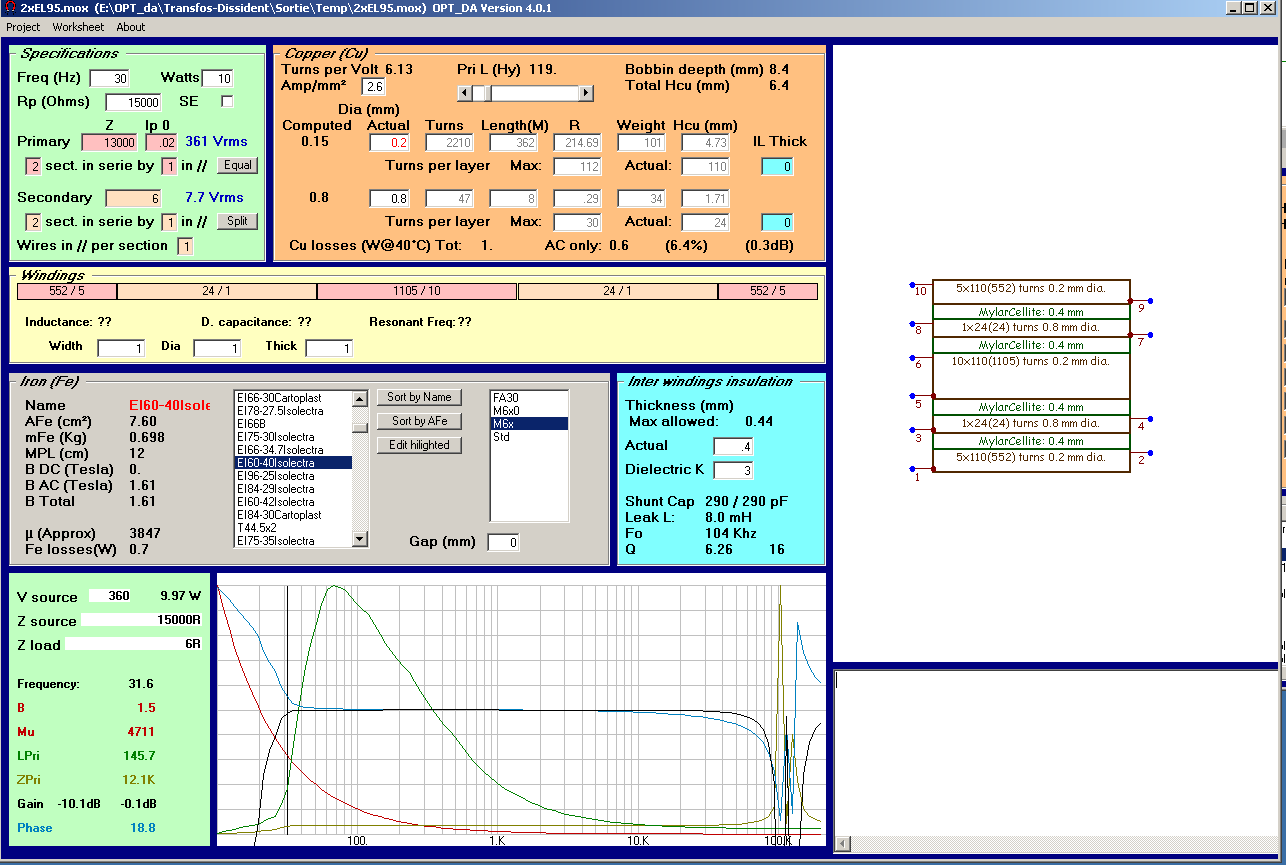

si charly peut me faire un machin du genre:
je suis preneur de deux exemplaires.

Bonjour à tous, et à Hervé.......
Oui, je pourrais te faire les deux machins que tu espères, mais je pense qu'il y a une boulette dans ton tableau, car je n'arrive pas à le reproduire ! ! ! Mes calculs correspondent en partie, aux tiens mais mon ordi donne deux fois plus de spires que ce que trouve le tien. ! ! ! ! ! avec les pertes en fonction.
Il serait temps que tu passes à la version 3.3.3 .... pour lever le doute.

je vois ce que tu veux dire charly.
j'ai la version 3.22 que l'on trouve sur le site de yves.
je sais que cocher et décocher la case SE peut être sensible.

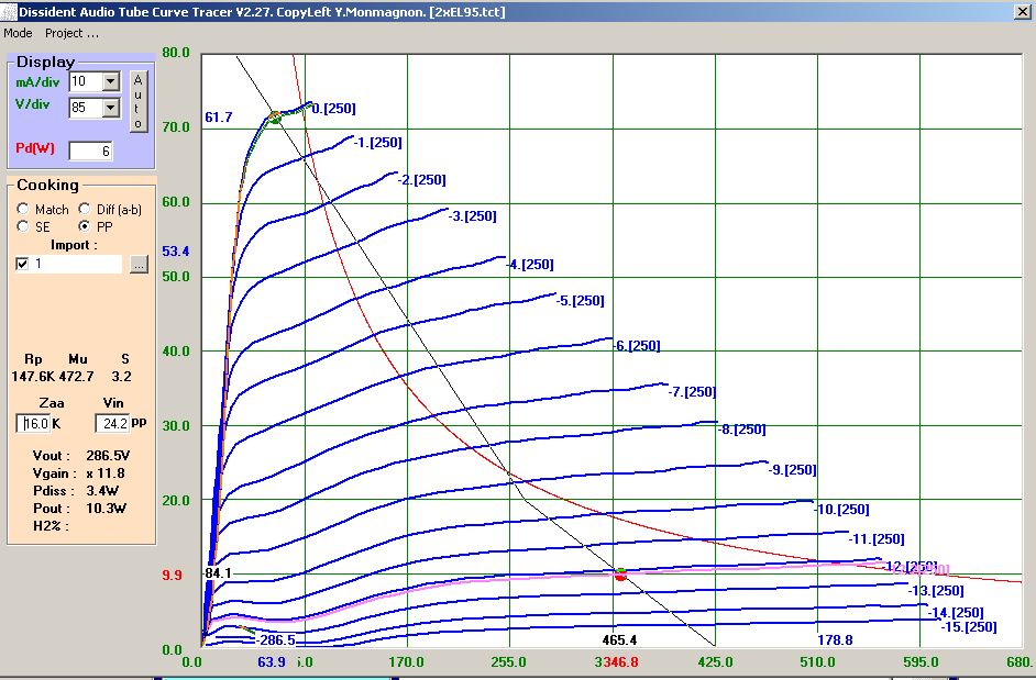

Curieuse coïncidence, j'étais justement en train de voir ce que ces tubes pouvaient faire (j'en ai une demi douzaine qui trainent !).
Jen suis là:
10 watts avec 250V écran et 350V anode (si, si !)
Le transfo est le plus petit possible, il va peut être grossir, ne te précipite pas sur la bobineuse 8)
Rien de définitif, peut être 2 x 6AK5 en déphaseur, peut être pas . . .
J'aimerais faire quelque chose de miniature tub21
Je trouve sensiblement la même chose que toi.
Par contre la charge "officielle" pour 250V anode selon Philips est de 10Kohms plaque à plaque. Pas 20Kohms.
Comme ça:
Et le transfo:
J'ai enlevé le papier entre les couches qui est inutile et augmenté l'épaisseur entre sections.

pour l'isolant entre les couches, charly m'a aussi fait la réflexion.
effectivement, c'est une ânerie de ma part.
yves, ta dernière proposition est très proche d'un DA17.
pour des raisons (qui ne sont peut-être pas bonnes), je préfère une impédance plus élevée. ça peut paraître bourrin comme choix mais si j'étais subtile je ferais un pp de ecl86.
