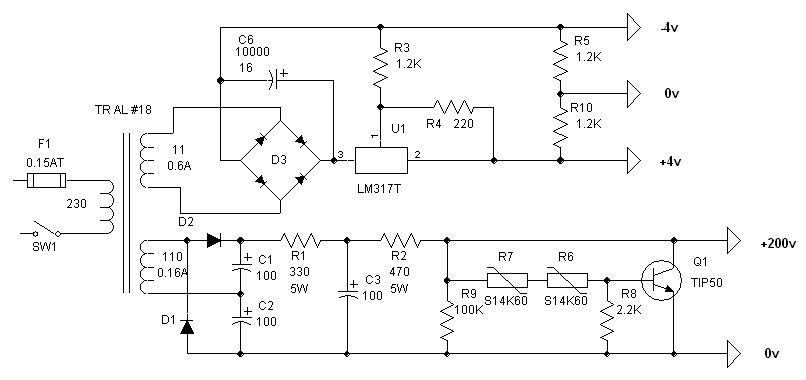

Bonjour à tous ,
Je me tourne vers vous , car je me heurte à un problème dont je ne trouve pas la solution . Après avoir fait le double push pull EL 84 de Yves , qui fonctionne à merveille , j’ai décidé de faire le RIAA en PC900 .
Depuis que j’ai commencé ce projet j’en suis à mon septième TIP50 , six diodes et un second transfo , merci à Erato de m’en avoir refait un second . j’ai commis l’erreur de n’avoir pas mis de fusible lors des essais, et le transfo à fumé lorsque j’ai voulu tester l’alim 200V.
Donc nouveaux essais avec second transfo et fusible cette fois .
Alim + et 4 volts , tout va bien les tensions sont là , pas de soucis .
Alim 200 V : j’ai ma tension 200V pendant environ 4 secondes et systématiquement le TIP50 dégage , la résistance R2 de 470 ohms commence à fumer et le fusible de 250ma ( secondaire 110V ) lui reste intact .
Pour infos le secteur est de 244 Volts sur le primaire, le secondaire du transfo donne 124 Volts . Cette surtension de 14 volts par rapport aux 110 volts demandés sur plan peut elle être à l’origine du problème ?
Le TIP 50 est monté sur radiateur , tous les composants utilisés sont conformes à la liste .Ce qui me surprend , c’est que les varistances ne font pas leur job , mais là , mes connaissances sont trop limitées pour tirer des conclusions .
Les premiers essais ont été fait sur barrettes à cosses dont j’avais publié les plans sur le forum
viewtopic.php?f=60&t=9064&hilit=pc900
mais j’ai depuis réalisé un circuit imprimé pensant avoir « merdouillé » sur ces barrettes et qui pouvaient être à l’origine du problème. mais le problème persiste sur circuit imprimé ….. !
Si certains d’entre vous ont une idée , je suis preneur et un grand merci d’avance .

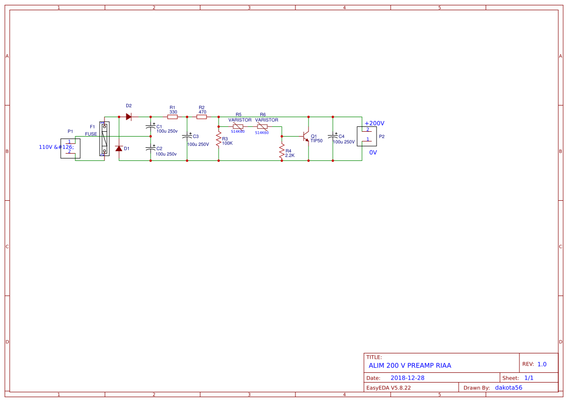

Je joins un fichier zip avec différentes photos et pcb .
Comme tu le vois c'est un montage d'essai à l’extérieur du boitier, le radiateur n'est en contact avec rien d'autre .
j'avais exactement le même problème avec la plaquette à cosses c'est ce qui m'avait incité à faire un pcb .
l'autre partie de l'alim ( que tu vois sur une des photos fonctionne elle , parfaitement .
Mon erreur doit être si énorme que je ne la vois plus .
J'ai fait des essais en supprimant les varistances , mais même résultat !
Quel est le rôle du tip50 dans ce montage ?
Merci pour vos retours et conseils .
Patrick

J'ai oublié le plus important dans le zip !
Ci joint plan du CI .
Patrick
PS : les inscriptions sont inversées , j'utilisais easy eda pour la première fois ...

Salut Dakota ,
A mon avis tu dois claquer la jonction EB du TIP , qui ne supporte pas plus de 5V .
Je ne suis pas sûr qu'on puisse utiliser des varistances en série (?) mais tu devrais pouvoir mesurer la tension aux borne de R4 avec le Tip50 démonté pour voir...
Mais de toute façon ta R2 est trop faible :
Tension crête après redressement 350V
150V à chuter dans 470 Ohms ça fait 320mA
Le secondaire ne tient pas non plus.
Le TIP est utilisé ici en mode shunt (régulateur shunt).
Où as tu pris ce schéma ??
 Sujet du message: Re: Alimentation Preamp RIAA en PC900
MessagePosté: Mar 12 Fév 2019, 20:51
Hello Trappeur,
C'est le schéma original de Yves pour le pré-RIAA 8)
Hello Dakota56,
C'est une alim shunt. Les 2 varistances sont comme des zener, elles laissent passer le courant dès que la tension à leurs bornes dépasse une certaine valeur. Imaginons que la tension aux bornes de R3 est en train de monter ( la capa C3 se charge ). Tant que la tension aux bornes de R3 est insuffisante, aucun courant ne traverse les varistances et donc R4. La gate du FET est à la référence zéro volt comme son drain, il est bloqué et ne laisse passer aucun courant. Dès que la tension aux bornes de R3 devient suffisante, l'impédance des varistances s'écroule et le courant passe dans R4 ce qui crée une tension à ses bornes et donc accroît la tension Vgd du FET jusqu'à ce que cette tension dépasse la tension de pincement du FET c'est à dire qu'il commence à conduire et ce genre de FET quand ça conduit ça devient vite des ampères. SAUF QUE le FET tire du courant sur l'alim via R2 et crée donc une chute de tension à ses bornes ce qui limite la tension aux bornes de R3 et limite ainsi le FET.
Si la tension aux bornes de R3 (VR3) baisse alors le FET va se fermer et la chute de tension aux borne de R2 va diminuer ce qui va tendre à annuler l'augmentation de la tension VR3.
Si la tension VR3 monte alors le FET s'ouvre et VR2 augmente ce qui diminue VR3… on a régulé la tension aux bornes de R3 et -- truc important -- l'alim a toujours une charge c'est à dire qu'il y a toujours un débit de courant contant dès que l'alim est sous tension cela évite d'avoir une tension élevée qui diminue dès que les tubes sont chauds ( ce qui permet d'avoir des condo 250V sur une alim 200V ) et ça évite les à-coups de courant sur le transfo.
Par contre si la régulation n'a pas de charge alors c'est le TIP50 qui boit tout le courant et qui dissipe tout ce que le montage est sensé dissiper :| c'est à dire qu'il faut toujours charger cette alim par l'impédance nominale de la charge qu'elle est sensée alimenter ( une résistance équivalente aux bornes du TIP50 sur la sortie P2 ).

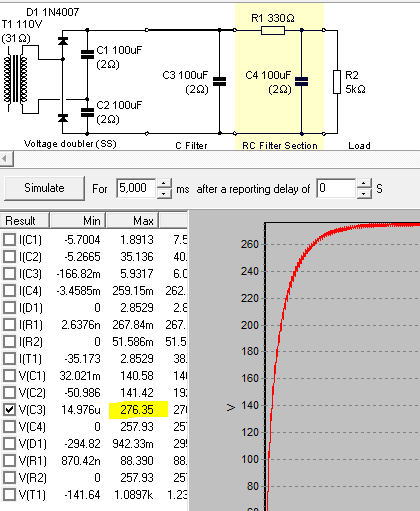

Trappeur, pourquoi dis tu
Normalement il y a 135V aux bornes de C1 et C2, donc 270 avant R1.
70v à faire chuter dans 800 ohms (R1+R2) ça fait 80mA si je ne m'abuse.

Moi aussi j'ai fait ce montage de préampli phono qui fonctionne très bien, mais je n'ai jamais réussi à faire que la partie alimentation HT marche de façon fiable.
La charge est répartie entre le préampli lui-même et la partie shunt de l'alimentation.
Il suffit que le montage ait le moindre faux contact (ça arrive avec les vieux sockets 7 broches) ou défaut d'un tube PC900 pour que le ballast ou la résistance lâche sans crier gare.
J'ai fini par faire une alimentation série classique (basée sur un TL783C, de mémoire) qui elle ne bronche pas.

Je suis d'accord avec tout ce que tu dis, sauf ton point 3 pour lequel je persiste, simulation PSU et LTspice à l'appui: le 110V RMS redressé en doubleur ça donne pour moi environ 270V en continu.

Effectivement un secondaire à 110V doublé ça fait 110 × 2 × sqrt(2) soit 331V redressés théoriques, 31 ohms de transfo ( qui conduit 90% de l'intensité pendant 10% du tmps ) + 330 ohm de R1 vont vite faire baisser tout ça aux valeurs données par Guy. La règle de pouce dit 1,2 fois la valeur RMS ( 110 × 2 × 1,2 = 264V ).
Partons sur 270V aux bornes de C3, le shunt est réglé pour se déclencher au dessus de 200V, cette chute de tension va s'opérer aux bornes de R2 par le courant tiré par le BJT ( merci Trappeur ;) ). 70V ÷ 470 = 0,149A. (mettons 0,15) Notre BJT va dissiper 200 × 0,15 = 30W faut un sacré dissipateur ! Une idée est d'augmenter R3 dans la limite de ce que le pré-amp RIAA (deux canaux) consomme en crête.
Comme Diafan, on avait essayé cette alim avec mon copain Vincent ( kaikos ) et on avait également brûlé trop de composants avant de passer sur une régulation classique. Ce choix n'est pas anodin car ça veut également dire qu'il faut changer tous les condo qui sont limités à 250V par des modèles 350V.
